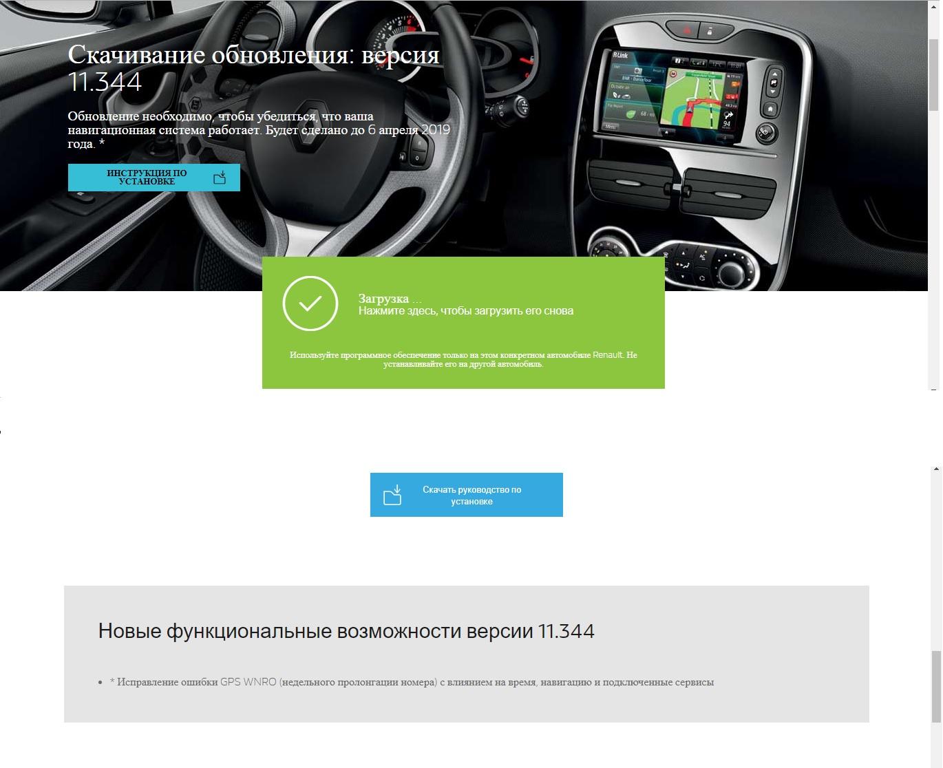

В 01.02.2019 в 22:13, dim-ka сказал:
А что будет 6 апреля?
https://easyconnect.renault.co.uk/pages/software-upgrade
Так Evolution, вроде, не наше... А на ссылку кликали? Ввела свой VIN, получила ответ: Your system does not require any updates.
1 час назад, rousse сказал:
На мой VIN тоже ничего не предлагается.

В 04.02.2019 в 08:57, rousse сказал:
А у меня предложило скачать обновление, в зипе примерно 245 Мб

Добрый день. Кто нибудь ставил данное обновление?  Интересно почему нет его R-Link store. 11_344.thumb.jpg.09c95457fa158c8b0fe34d28d5f512be.jpg
6 часов назад, Борис.65 сказал:
Машина из Европы? У нас в основном российские, в вин-номере это прописано, поэтому у нас нет обновлений наверно.
Да, из европы. Вписал свой вин и предложило скачать обновление. Уже установил)))
4 часа назад, suslavik сказал:
Его и установил)))

UPD. Только что зашел на renault.co.uk и ввел свой ВИН и мне предложило обновится, скачал уже прошивку в виде файла, который кидается на обычную флешку. Вечером буду обновлять.

Всем привет. Тоже решил обновиться. Вбил свой ВИН. Сказало что есть,241 мб. Скачал,установил.Машинка 16 года.В Германии.

Я скачал и установил обновление на российский Fluence 2015 года, VIN начинается с X7.
Появился русский вариант сайта https://easyconnect.renault.ru, на котором теперь тоже есть это обновление, хотя страницы R-Link там пока что нет. Судя по описанию проблемы, без этого обновления GPS просто перестанет правильно работать после 6 апреля.

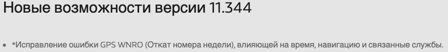

Всем привет, установил данное обновление, встало без проблем через флешку. Заметил изменение, что когда время стоит в автоматическом режиме, оно теперь не убегает вперед, т.е не переводится с летнего на зимнее время.
Елки, а я так, похоже, без обновления останусь.... :)
14 часов назад, sasha91183 сказал:
Тоже обратил на это внимание, но не помню при каком переводе оно убегало, весной или осенью.

Коллеги! Приходит письмо от RENAULT <noreply@mail.crm-renault.ru>, там сказано "Необходимо обновить систему R-LINK в вашем Renault до 6 апреля", далее - указан VIN Колеоса-1 ф.3 (машину продал в декабре 2017 года). Понятно, что Рено не отслеживает смену собственника, хотя я в My Renault отметил, что этой машины у меня уже нет, дело в следующем - обновление предлагается выполнить с ресурса https://easyconnect.renault.ru/
Насколько я понял - речь идет о системных обновлениях ("прошивки"), а не карт. И почему до 6 апреля? И, может быть интернет в машине будет??

Марина, снова рад поучаствовать в теме R-Link (1). Я уже не слежу за обсуждением в этой теме, но мы, на ветке форума, посвященной R-Link-2, обсуждали - насколько "официален" этот ресурс для загрузки обновлений. Всё-таки "магазин" первичен. И ряд наших форумчан скачали и установили обновления - на свой риск, разумеется. И вот Рено в своей рассылке уже рекомендует этот ресурс. именно это я и хотел отметить.
И конечный срок обновления - 6 апреля, может быть после этой даты система вообще работать не будет?

Я тоже скачал. Но с флешки ничего не устанавливается-система банально не видит файл. Может попробовать закачать на карту и уже с не установить?
8 минут назад, GARRY61 сказал:
Возьмите чистую флешку, отформатируйте ее в fat32 и закиньте скаченный файл. Кроме одного файла там ничего не должно быть.
2 часа назад, sasha91183 сказал:
Я так и сделал. На флешке один файл. Но в машине Р-линк его не видит..
9 часов назад, GARRY61 сказал:
Странно, у меня все норм встало, завел машину, р-линк загрузтлся, после воткнул флешку, предложило систему обновить, ок и 15 минут обновлялось
А каков объем флешки? Не слишком ли большой?
47 минут назад, AlexandrPolonsky сказал:
Как и рекомендовано-8 Гб. Причем флешку видит. Пишет "Медиаконтент не найден" и все...
7 минут назад, GARRY61 сказал:
По контрольным суммам файл можно проверить? Файл генерируется под конкретный VIN или общий для всех? Тогда можно у коллег уточнить. И, если контрольная сумма "не бьётся", то R-Link файл обновления не видит. Возможно - дело в этом.
Все из-за невнимательности-отформатировал флешку не правильно. Все поправил, все установилось..
