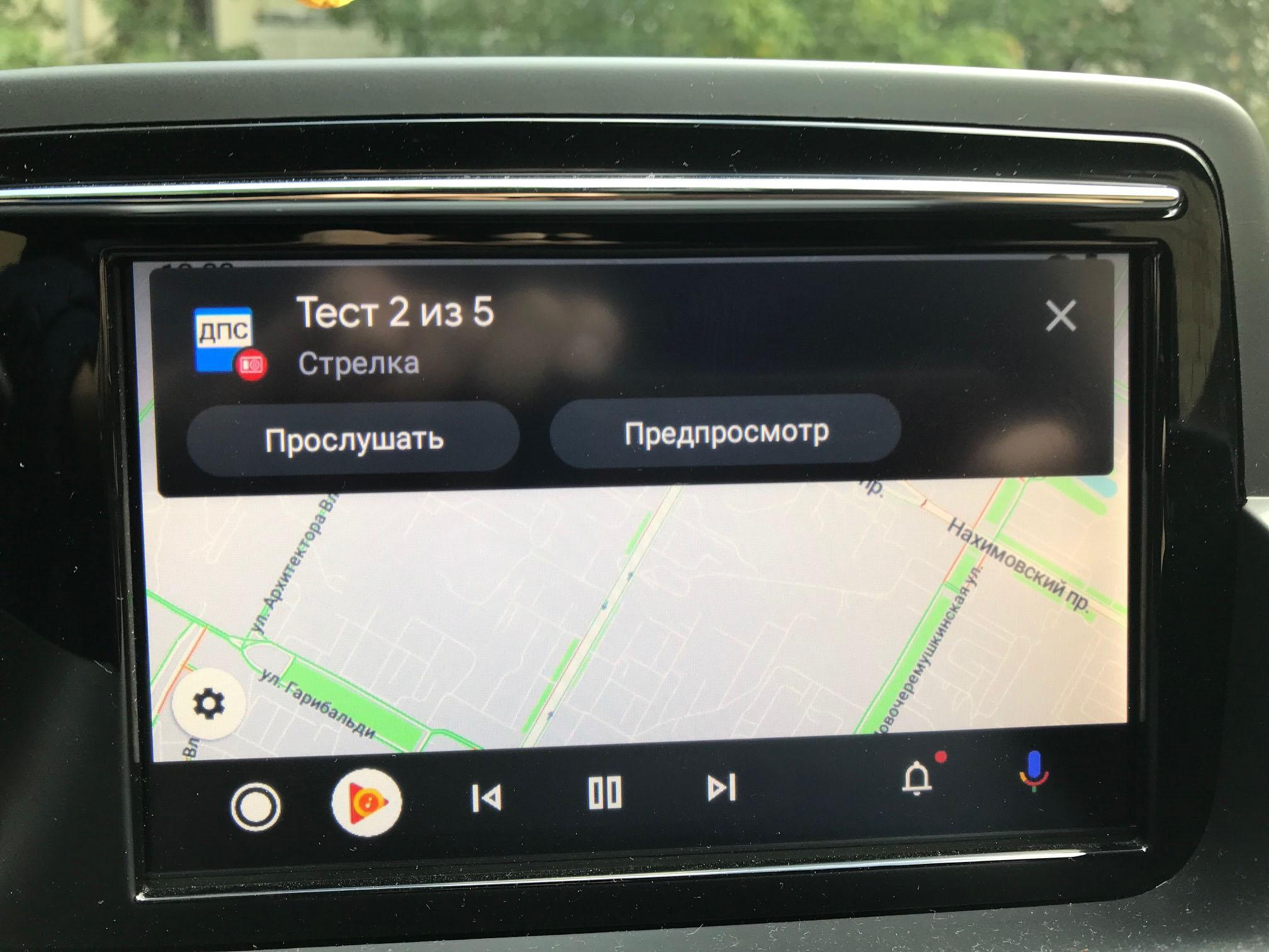

Я пользуюсь стрелкой. Предупреждения выводит в шторку АА.

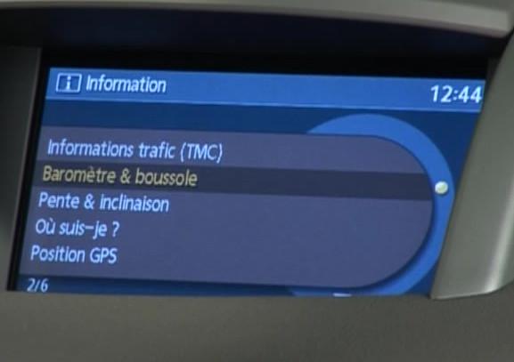

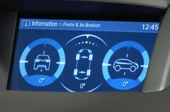

Коллеги, а вот это меню в колеосе- это только фишка кармината, или в р-линке тоже есть подобное?
Изменено пользователем drik
21 час назад, drik сказал:
В моём R-Link такой менюхи нет.
Изменено пользователем anderis
12 часов назад, anderis сказал:
У меня тоже нет.

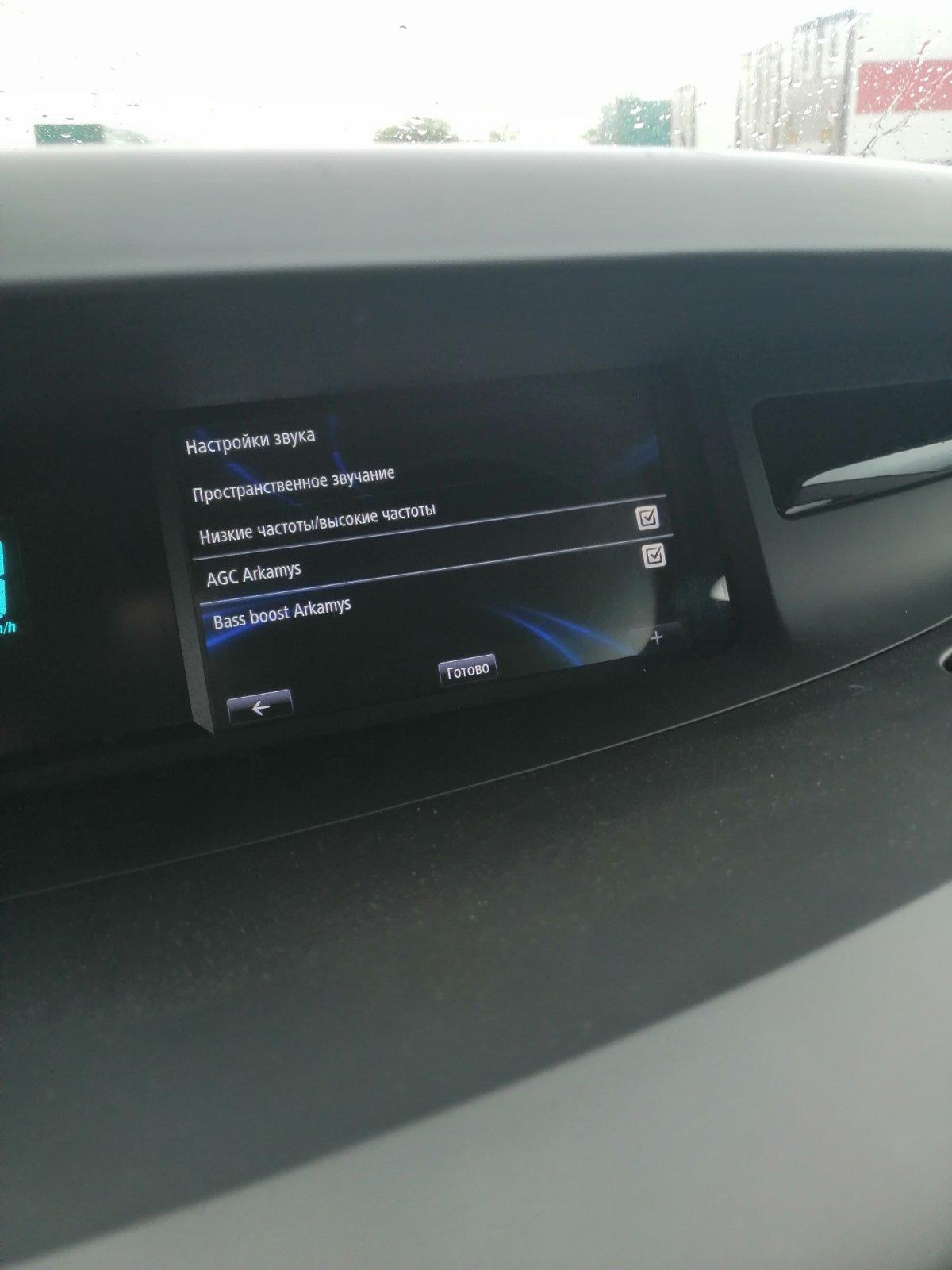

Добрый день Всем. Сегодня обнаружил следующую непонятную ситуацию. В настройках музыке есть пункт - «AGC Arkamys», для достижения равномерной громкости звука между двумя звуковыми дорожками;-перевод из гугла с забугорного сайта. Активирую этот пункт(ниже на фото будет видно). Все клас, работает. Звук становится объемнее и насыщеннее. Но после выключения зажигания и повторного включения данная опцы отключается. Приходится каждый рас её заного включать. Посмотрите пожалуйста, у всех ли так ведет себя р линк.
Данная опция не должна отключатся после отключения зажигания. По крайней мере на моём R-Link включены на постоянку оба этих параметра.
2 часа назад, Rasl1983 сказал:
Готово нажимали после выбора?
Конечно. нижняя самая строчка , выбор фиксируется и после выкл/вкл зажигания остается в том же положении что выбрал. А вот предпоследняя сбрасывается :(

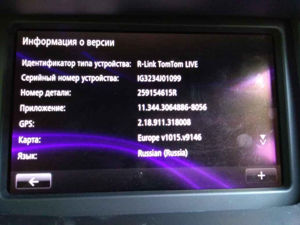

Друзья, доброе утро.
Нужны советы по R-link TomTom в Scenic 3...
Пару дней назад тонкая французско-ирландская техника взбунтовалась:
1) При нажатии на лепестки громкости или вращении вереньера не всплывает окошечко с уровнем громкости
2) При движении на первой парктроник пищит, но не отображается схема авто с зонами (текущий экран заменяется фотоном и все)
3) при движении назад парктроник пищит, но видео с камеры и схема авто с зонами не отображается (экран заменяется фоном и на этом все)
4) При подключении AndroidAuto экран приложений смарта также не появляется.
Что сделать чтобы починилось?
У меня ощущение, что P-Линк просто завис на какой-то службе.
Как его перезагрузить / рестартовать? Без сброса настроек и счетчиков?
Пункт меню сброс я нашел, но хотелось бы не затирать метки, настройки...
Версия Р-Линка на скриншоте
8 часов назад, pavelsha сказал:
Нажать 6 раз кнопку "home"

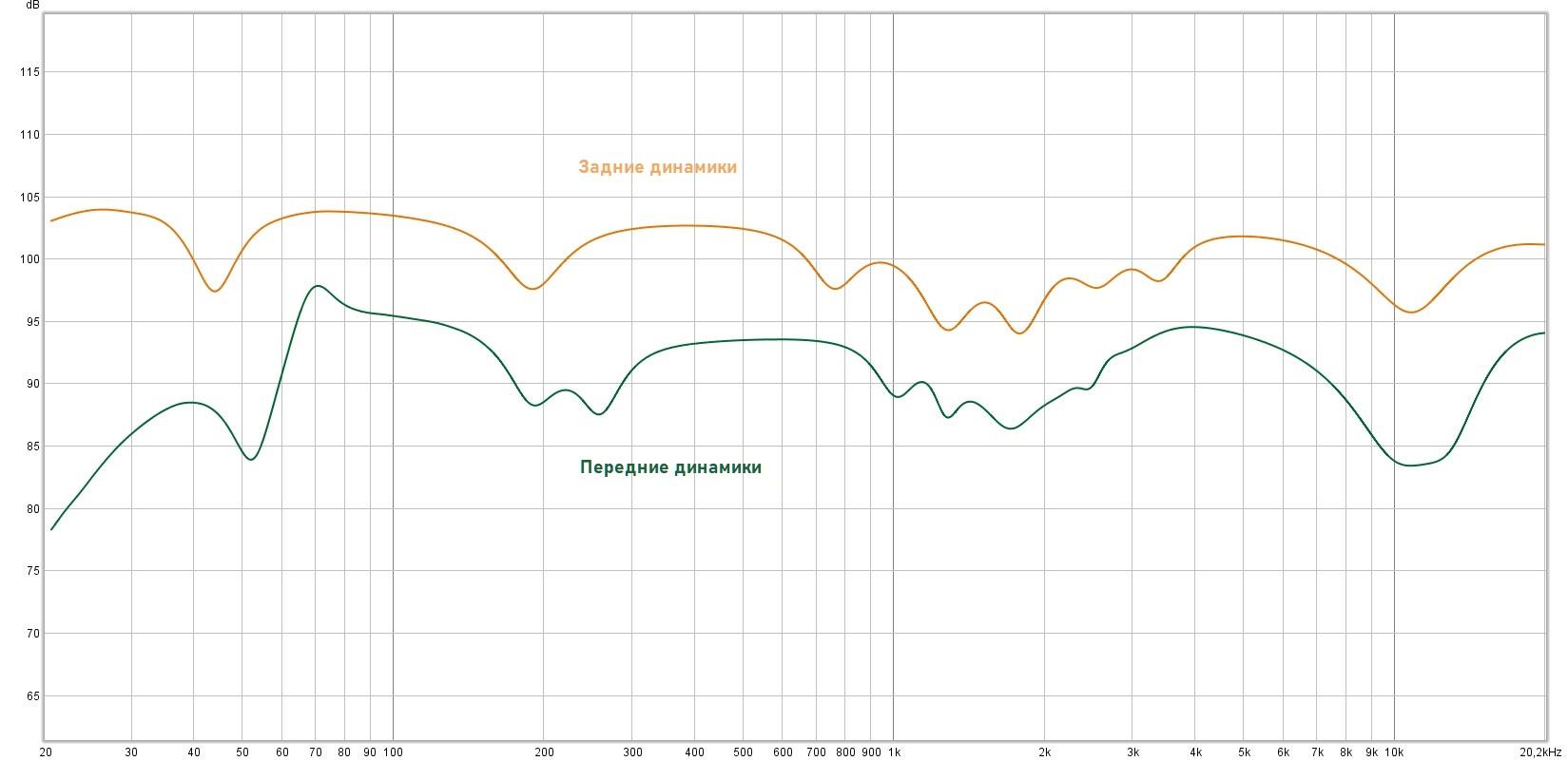

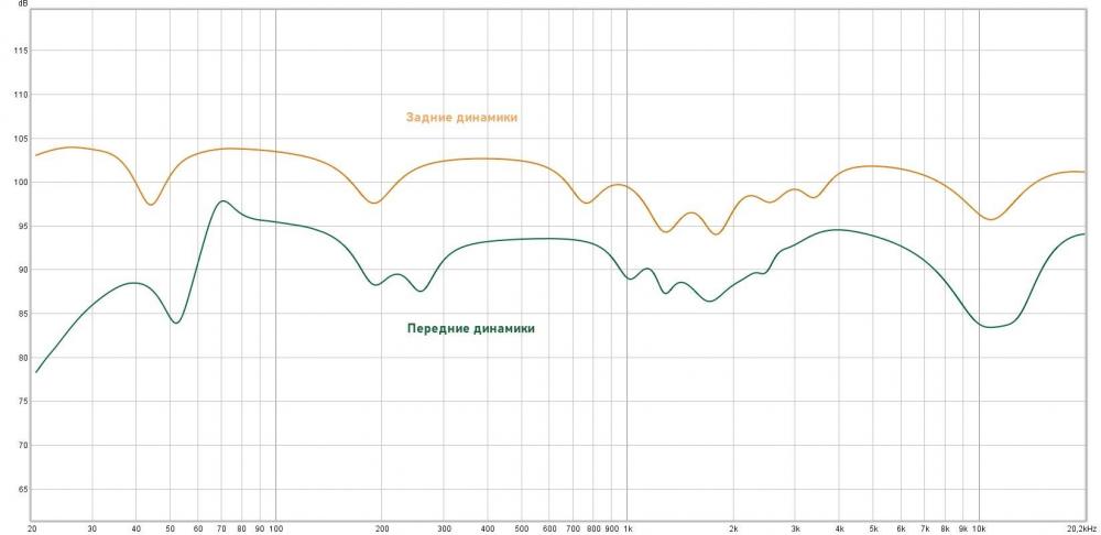

И тут опубликую. В р-линк вшит эквалайзер, параметры которого изменить нельзя. Заточен под штатную акустику.
Сабвуфер подключайте только к задним каналам. SQ динамики можете не покупать, сперва менять магнитолу.
2 часа назад, Adeptuz сказал:
На старых корветах получше АЧХ было... :)
Интересный опыт, при том что bose хоть как то играет.

В 03.06.2020 в 16:48, Rasl1983 сказал:
У меня так же. Изначально этого пункта не было. Появился после изменения настроек через ddt4all.
Решения пока не нашел

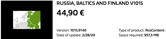

Заработали все р-линк сторе, ирландский и российский тоже. Карты к сожалению только 1015. Обновление предлагается только р-линк сторе который в машину, для меня не актуально.
3 часа назад, Борис.65 сказал:
Уже есть карты лайв и рлинк 10.45. Жду когда приедут.
Насколько знаю, 1045 Европа с весны предлагается в Европе только в виде SD карты 16 Гб, в Сторе ее нет по причине невозможности загрузить на стандартную карту 8 Гб. Карты отдельных стран 1045 наверное не публикуют из солидарности :(
