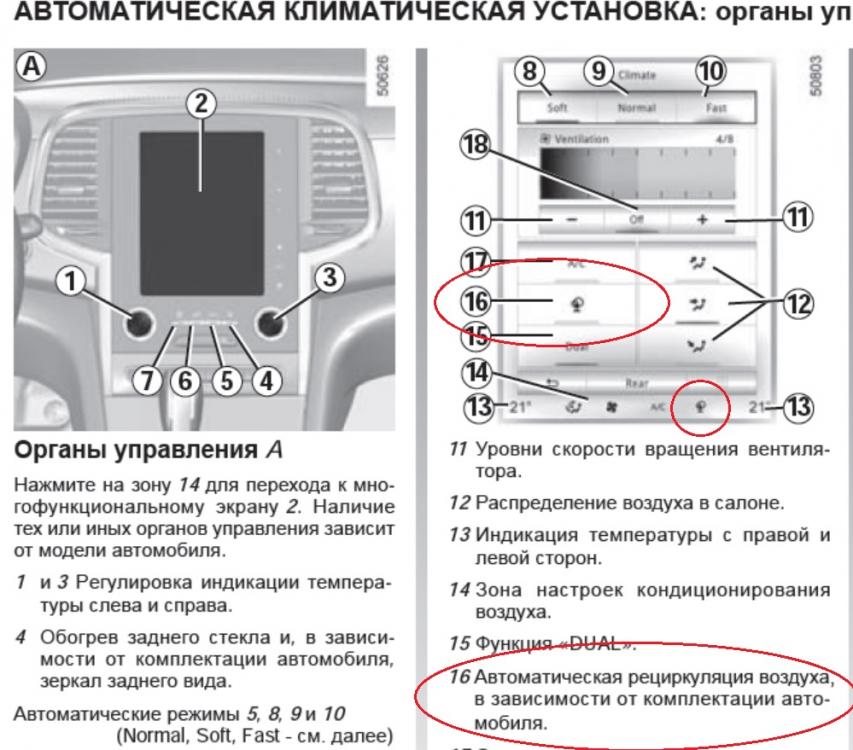

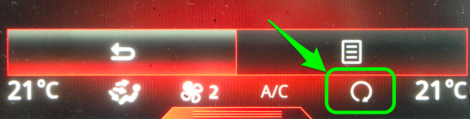

Кто-нибудь знает, что означает этот значок? Ни в одной инструкции не могу найти.
4 минуты назад, dim-ka сказал:
Очевидно,показывает,что вкл или выкл. опция старт-стоп,когда двигатель глохнет в момент остановки авто.
6 минут назад, dim-ka сказал:
Может быть рециркуляция включена? У себя такого не замечал.

3 минуты назад, Мышун сказал:
Но скорее всего Вы правы-рециркуляция.
12 минут назад, Димыч. сказал:
Только автоматической у нас нет. Кнопки 16 тоже нет
Только что, Мышун сказал:
Значок на фото дим-ки немного другой,очевидно загорается при ручном включении рециркуляции,нажатием на кнопку 16.

24 минуты назад, Мышун сказал:
Рециркуляция же со своей кнопкой, в кнопке своя лампа. Нажатие на кнопку рециркуляции на этот значок не влияет. Не помню, когда он появился, вроде бы сначала его не было.
1 минуту назад, dim-ka сказал:

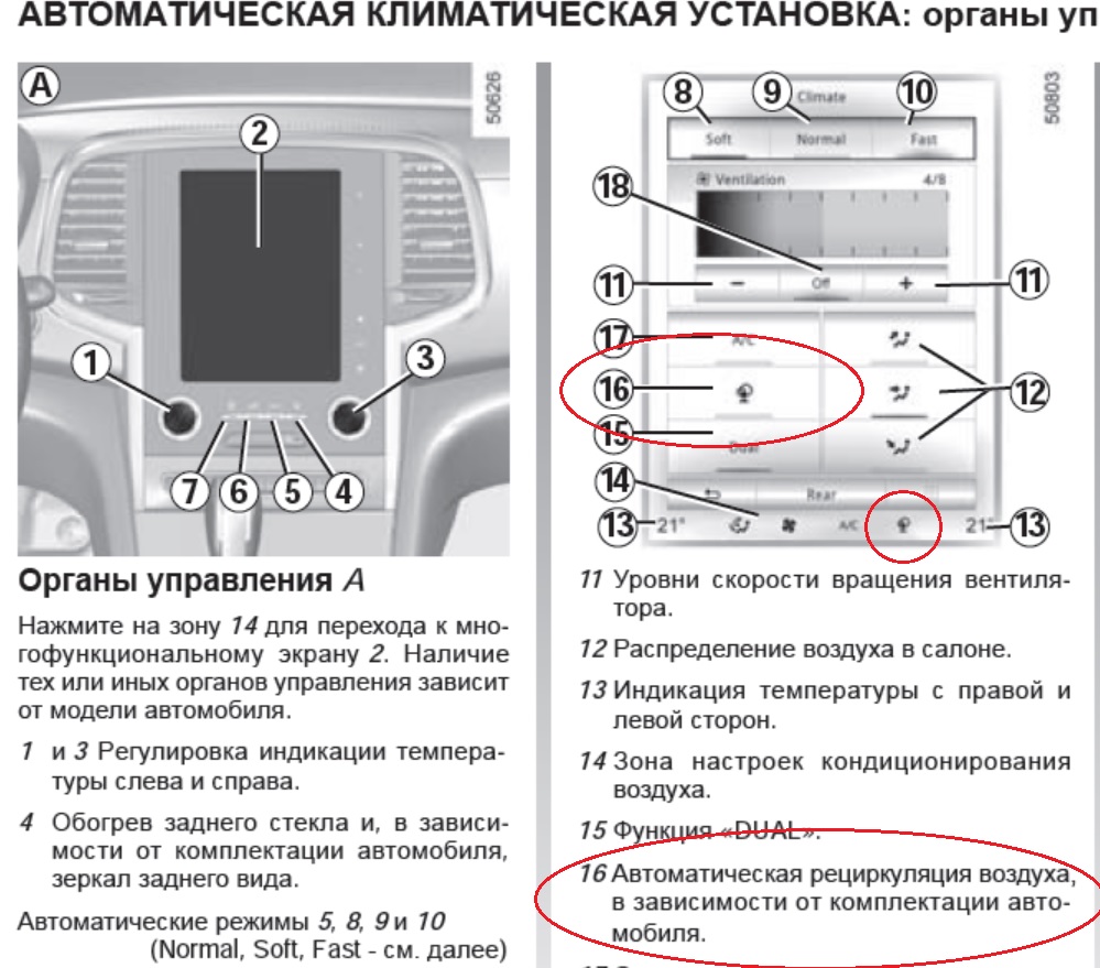

Тогда как в мануале-автоматическая рециркуляция,т.е. климат сам включает ее по своему алгоритму.Другого варианта нет.
18 минут назад, Димыч. сказал:
В мануале тоже значки другие. Буду наблюдать дальше :-)

Только что, dim-ka сказал:
Может быть несоответствие значков в мануале и по факту. Еще в голову пришел вариант-автоматическое закрытие при срабатывании датчика грязного воздуха,типа перед камазом.
1 минуту назад, Димыч. сказал:
Это было бы прекрасно!
В инструкции, конечно, есть раздел про качество воздуха, но вряд ли это в Россию поставляется.

7 часов назад, Димыч. сказал:
У меня значка нет, включение рециркуляции на него не влияет. Датчик воздуха читается Клипом, но значение всегда одно и то же, аналогично с датчиком влажности. Создаётся впечатление, что там "обманки" вместо датчиков, возможно программные.

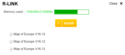

Раз в несколько минут сверху появляется сообщение: Нет карты для данной местности. Карта установлена 2016.12, всё нормально показывается, по маршруту ведёт. Это у всех так?
Обновление карт 2016.12 у вас нормально установилось? У меня установилось, но постоянно скачивается еще раз, уже пятый или шестой раз пошёл. Может есть какой секрет, как сказать R-Link Store, что обновление уже установлено? В магазине сейчас вот так выглядят установленные карты:
Изменено пользователем dim-ka

42 минуты назад, dim-ka сказал:
И это у меня также. Думал, что это из-за того, что сразу после установки карт в машине я не вставлял эту флэшку обратно в комп, чтобы "показать", что РЛинк обновил карты. Но видимо дело не в этом, если не только у меня так.

В 11.11.2017 в 14:51, dim-ka сказал:
Сам и отвечу. Этот значок появляется при включении программного запуска двигателя.
Хотя я его не включал -- он был выключен. Включил и выключил -- значок пропал. Теперь четко при включении появляется, а при выключении пропадает.
Ну вот,о чем я и говорил в первом варианте.)Хотя в мануале об этом ничего.
21 минуту назад, Димыч. сказал:
Первый вариант был "стоп-старт" :-)
Ну он был самым близким)

Такие службы поддержки обычно как раз зачитывают инструкцию. А машина явно ведёт себя не по инструкции :)
Они так и делают, говорят "смотрите внимательнее, кнопка есть."
