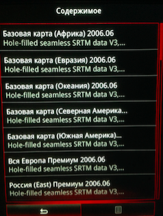

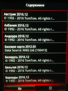

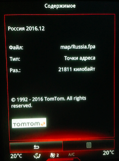

Коллеги, экспресс-вопрос - как посмотреть версию географической карты?

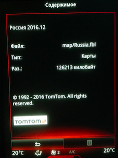

а) где номер версии прошивки и географической карты, как это быстро посмотреть;

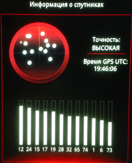

б) как посмотреть сигналы спутников;

Отвечу частично, т.к. всё наизусть не помню:
a) версия прошивки: [Система]->[Сведения о системе], далее можно посмотреть состояние подключения нажав [Состояние сети], по картам не помню, но окно [Сведения] точно было
б) Штатными средствами - никак

И тут же вопросы - точно помню, что в каком-то пункте меню/подменю  сигналы спутников видел!

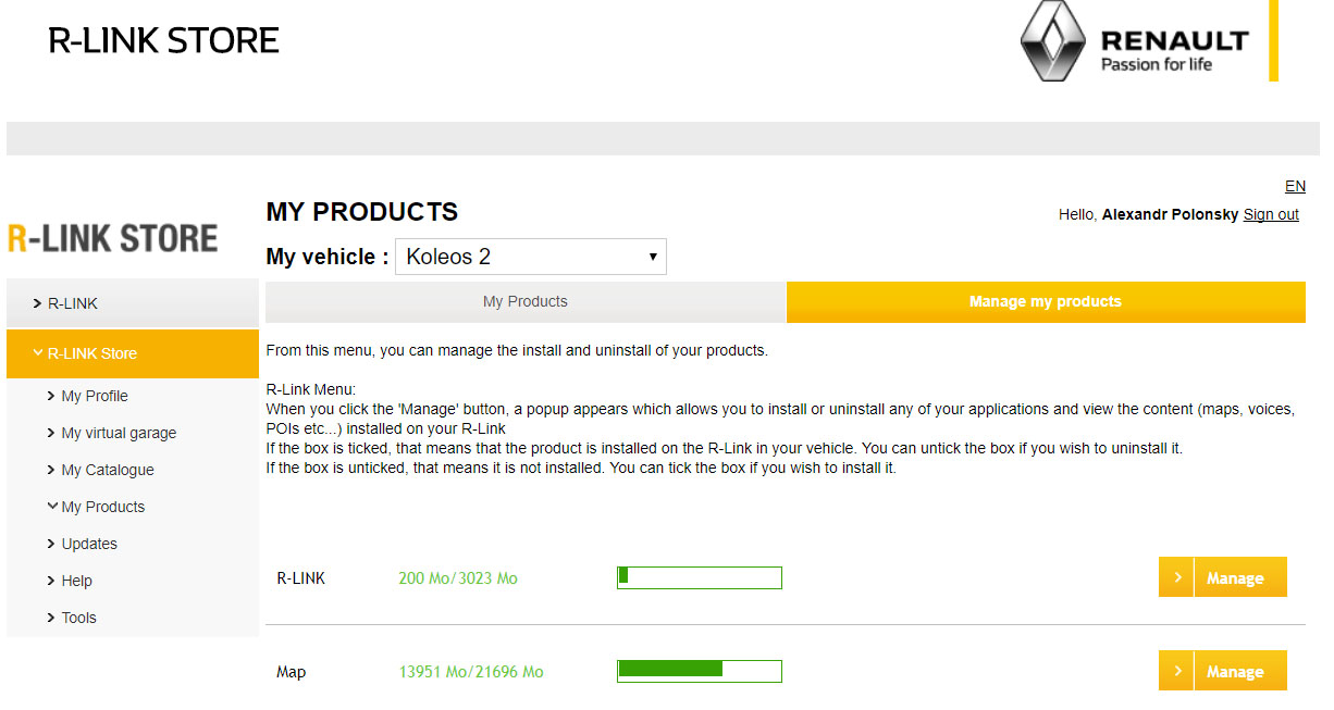

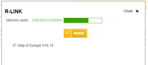

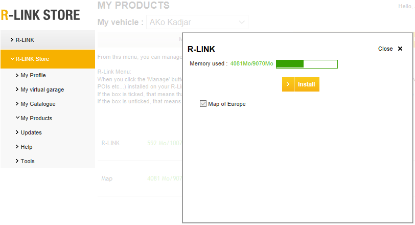

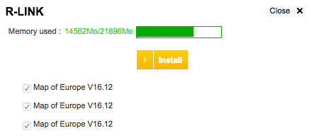

По обновлениям и загрузке приложений. Имеется структура файлов на флешке/SD - там все в каталоге \R-Link
В нем имеется основной файл идентификатора устройства <идентификатор>.wls. Этот файл генерируется на съемном носителе при его подключении (вместе с файловой структурой). В этом файле *.wls на мой взгляд содержится информации об устройстве (его идентификатор, который нужен для регистрации в магазине) и информация обо всех установленных приложениях. Тем самым осуществляется обратная связь между автомобилем и магазином. В R-Link (1) и TomTom были xml-файлы (их структура была понятна) и всегда после установки приложений (карт) в автомобиле нужно было отчуждаемый носитель (sd-карту) снова нести в компьютер и "предъявить" магазину факт установки, соответственно - это отмечалось в реально имеющихся покупках.
Далее имеются файлы устанавливаемых приложений с расширением wlpk. Эти файлы остаются после установки приложения. И имеются файлы со структурой com.renault.<имя_приложения><идентификатор>.wll
Эти файлы после установки приложения удаляются.
Когда я устанавливал (обновлял) карту Европы v16.12, то у меня на носитель записались файл идентификатора устройства, файлы карты и что-то еще. К сожалению, я не сделал копию этого носителя, моя ошибка. Но после установки карты Европы (удачной) - весь носитель был пустой. Почему удалился даже wls-файл. Непонятно.
Далее вопрос по резервное копирование. Допустим, я хочу скачать карту Европы повторно, могу я это сделать? В R-Link (1) можно было скачивать неограниченное количество раз уже приобретенные продукты.
Можно ли использовать несколько отчуждаемых носителей? Учитывается где-то его ID? Мне представляется, что слот для sd-карты более удобен.

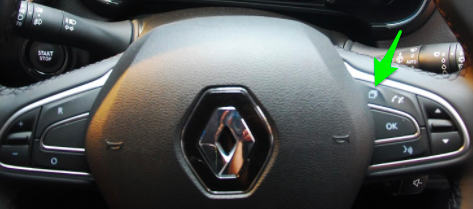

И еще вопрос - м.б. не по этой теме - не знаю. Я видел, что на приборную панель можно вывести диаграмму с распределением моментов между осями. Где это? Я себе выбрал панель с цифровым спидометром и аналоговым тахометром. А картинка с распределением усилий как вызывается?
48 минут назад, AlexandrPolonsky сказал:
Вот эта кнопка переключает разные варианты выводимой информации:

Еще непонятный момент. Смотрим в R-Link Store - Управление моими продуктами. Должно быть показано, что у меня фактически приобретено (передано при покупке а/м). Имеются два устройства-накопителя (твердотельные, разумеется) это - R-Link и MAP. Насколько я понимаю (исходя из опыта работы с предыдущим Р-Линком) - собственно R-Link - это системная память, там операционная система и все приложения (кроме карт). Она практически пустая. А устройство MAP -это место, выделенное под хранение карт. На первом Р-Линке это был внешний (отчуждаемый) носитель - sd-карта. Допустим, они ее поместили в устройство. Теперь по объему информации - смотрим, занято 13951 Мб, то есть две карты! Старая версия и новая. Размер новой карты v16.12 - 5882 Мб.

31 минуту назад, AlexandrPolonsky сказал:
А если Вы нажмете на кнопку Manage, то будет понятно еще меньше! :-)
12 минут назад, dim-ka сказал:
А у меня показано, что загружена только одна карта (см. скриншот). Может быть - на бэкап место тратится. И каждое новое обновление карты старую архивирует на том же носителе.
У меня сложилось впечатления, что у них обновления инкрементальные, т.е. часть данных из старых версий, которые не изменялись  остаются. Посмотрите скриншоты ниже, станет поянтно, что я имею в виду.
Где посмотреть версию карт я нашел (минут 15 потратил, чтоб найти, ежкин кот!).
Искал глубоко, а оказалось, что окно версии вызывается из в главного навигационном меню кнопкой в правом нижнем углу.
Да, похоже. Но тогда объем карт будет каждый год возрастать на 12 Гб (из расчета двух обновлений в год), а у них на носителе МАР зарезервировано 21,7 Гб "дискового пространства". По идее должна быть регламентная операция сжатия базы картографии, как и в любой СУБД. Иначе все начнет и медленно работать.
У меня точно была гистограмма, где показаны уровни сигналов от 6-8 спутников, они постоянно "дышали" и рядом сообщение - сигнал от спутников хороший.
Информация о спутниках выводится так.
1. На экране карты вызываем контекстное меню и выбираем пункт Текущая позиция
2. Снова вызываем контекстное меню и выбираем пункт Статус GPS
3 часа назад, Мышун сказал:
А если потом еще нажать кнопку Сведения, то можно увидеть массу подробной информации об установленных компонентах "Содержимого". Хорошо видна логика iGo, когда, например, карты могут быть одной версии, а POI, ландшафты и т.д. могут быть других версий.
Спасибо, очень ценная информация. Я выезжаю из подземного паркинга и мне интересно знать - когда "найдутся" спутники. И форумчанин из Таллина также поднимал эту проблему - у него на работе парковка под крышей (как я понял) и тоже спутники "хватаются" не сразу.
И еще важный момент в этом окне - индицируется время в формате UTC. Связанный вопрос - но мы на него  сможем ответить только в последнее воскресенье марта - в прошивке навигатора будут ли учтены правила зимнего/летнего времени в РФ? В навигаторе R-Link (1) этот вопрос так и не решили, в результате зимой время индицировалось правильно, а летом отличалось на 1 час. Поэтому приходилось летом отключать режим автоматического определения времени и выставлять время вручную. Но встроенные часы не совсем точны, а люблю - когда время секунда в секунду. Поэтому смотрел на время UTC и корректировал встроенные часы навигатора.

32 минуты назад, dim-ka сказал:
Так разве у нас установлены карты (или компоненты) карт Африки, Океании и т.д.?
23 минуты назад, AlexandrPolonsky сказал:
Всё, что у нас установлено, видно под кнопкой "Содержимое". Базовая карта в iGO это что-то типа очертаний материков и, возможно, границы стран -- точно не помню. Можно полистать карту в машине и увидеть уровень детализации. Это, кстати, частично отвечает на вопрос, почему размер обновления карты Европы 5882М, а занято 13951М -- потому что кроме карт и POI в контент входят еще и другие типы данных, которые в данном обновлении не затронуты.
