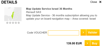

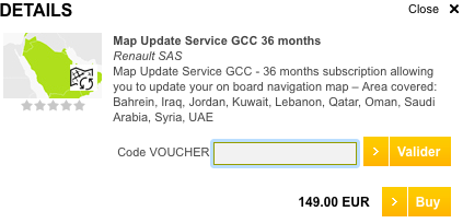

И снова в продаже! Вдруг, кому-то актуальны эти страны.
image.png.34a5d7788d03c117a1a04d41820f75a2.png image.png.eab91adbf5494918973e9f2b670687c1.png
