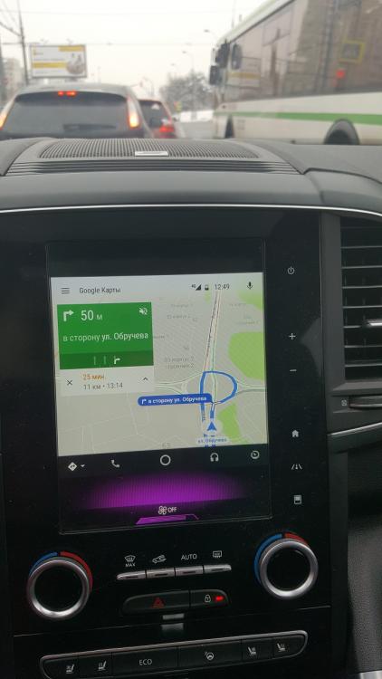

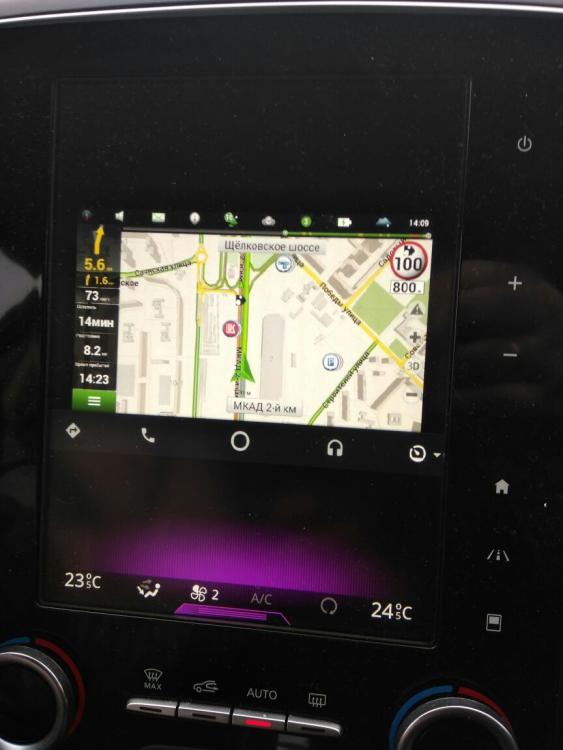

Фото работы навитела через АА. Все стабильно без вылетов.
1 минуту назад, Panametc сказал:
Ситигид не пробовали?
Только что, Мышун сказал:
Нет. Но я уверен что все заработает без проблем. Открываю любые приложения из телефона.
7 минут назад, Panametc сказал:
Тогда я попробую.

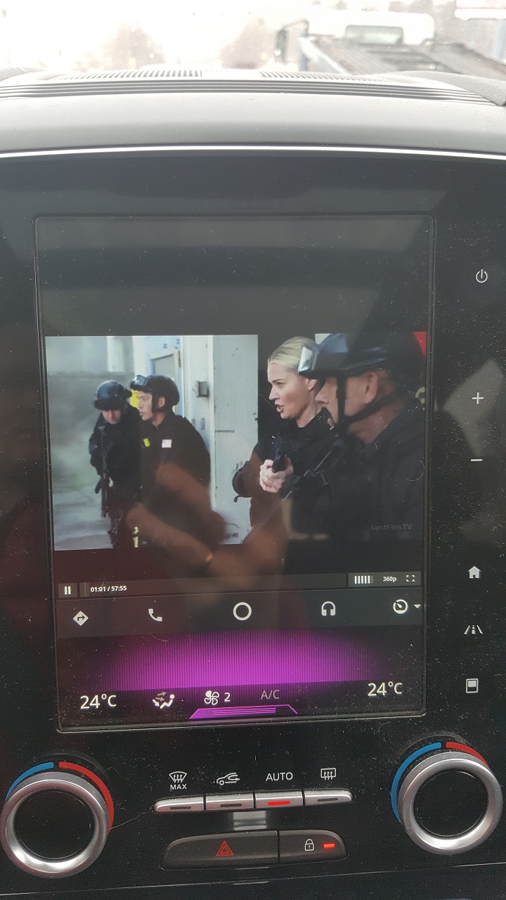

AAMirror протестировал.
Для начала просто супер! Действительно телефон полностью зеркалируется на R-Link. Работает очень стабильно. Оказалось на удивление удобно пользоваться СитиГидом на экране Р-Линка. Телефон Galaxy S7 с рутом.
Телефонные функции и уведомления AA не конфликтуют с AAMirror, всё, что нужно открывается поверх, а потом закрывается.
Пока не разобрался со звуком. Когда включено воспроизведение с Bluetooth, то звук нормально выводится с телефона, но при этом нельзя одновременно слушать радио или флэшку, но если выбрано другой источник звука, то звук на р-линке приглушается, когда телефон хочет что-нибудь вякнуть, но сам звук не слышен. В телефоне в качестве источника воспроизведения можно выбрать R-Link и 2 раза "Автомобильную аудиосистему". Все комбинации пока не проверил, но надежды не теряю.
Переключение на стандартный интерфейс Р-Линка и обратно на AAMirror работает чётко, глюков пока не видел.
Основные недостатки обнаружил следующие:
- картинка (особенно шрифты) искажаются при масштабировании из-за несовпадения разрешения в телефоне и Р-Линке, но в целом терпимо. Думаю, что если взять старый телефон с меньшим разрешением, чем у SGS7, то можно будет подобрать оптимальные настройки интерфейса.
- если в телефоне невозможно принудительно установить альбомный режим, то телефон должен лежать на боку, а картинка может переворачиваться при перемещении телефона.
- нестабильно вызывается левое свайп-меню программы, скорее всего это связано с несовершенством тач-скрина Р-Линка.

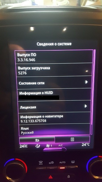

Ураааа. Случилось. Вчера удалось обновить Рлинк до 3.3.16.946. Процедура заняла 2часа. И около 1т. р. с моими скидками, без них 2.5т.р. На сколько понял если обратиться с претензиями (неисправностями) обновят бесплатно. Теперь АА выглядит вот так. Нужно сделать настройки в АА. Позже более подробно опишу процедуру настройки АА.

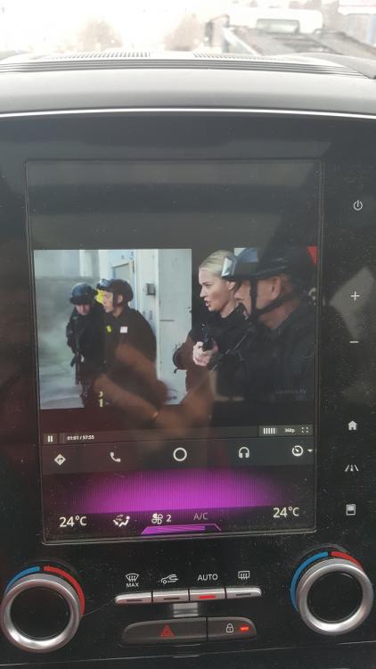

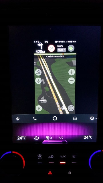

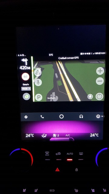

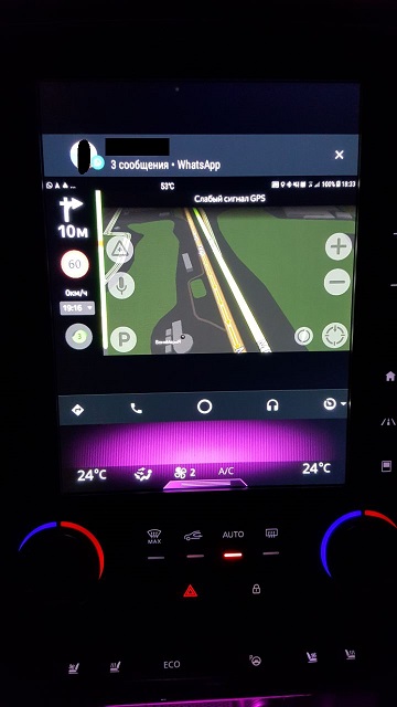

AAMirror выглядит так. Включен Яндекс навигатор.

5 часов назад, Andrey_Y сказал:
Не знаете, через Клип обновляли или через Флэшку? 2 часа как-то долго.
Я обратился с жалобой на редкие зависания при загрузке. Не могу сказать, что они уж очень сильно меня беспокоят, но хотелось бы жить без них, а если под это дело обновят прошивку, то тоже неплохо. Сходу обновлять не стали, утверждают, что физически не могут это сделать без согласования с Techline. Теперь жду ответа.
1 час назад, Andrey_Y сказал:
Насколько я понимаю, AAMirror автоматически масштабирует изображение с телефона. Не известна ли Вам какая-нибудь программка, позволяющая имитировать пониженное разрешение на телефоне, чтобы избежать артефактов масштабирования?
Неделю назад я провел у дилера тех же два часа, котек возился но не смог ни чего сделать(ни кто до меня не обращался с такой просьбой). Попросил время разобраться. Вчера все срослось. На сколько я понял идет запрос через clip и формируется флешка на основании полученных данных(может немного ошибаюсь, так понял из объяснения котека). Большая часть времени ушло на скачивание обновления, очень быстрый интернет или сервер :) . По поводу программы не подскажу. Пока с артефактами не встречался, если что то будет, буду думать. Хотя тоже телефон с большим разрешением(Sams note5).

10 часов назад, Мышун сказал:
В последней версии программы есть настройка масштабирования экрана. Для этого нужно запустит AAMirror на телефоне с ярлыка.

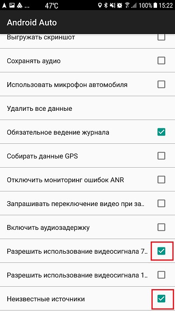

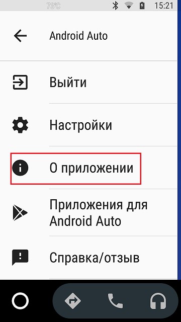

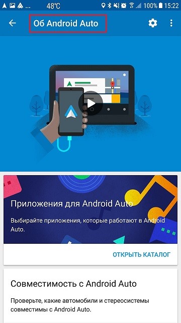

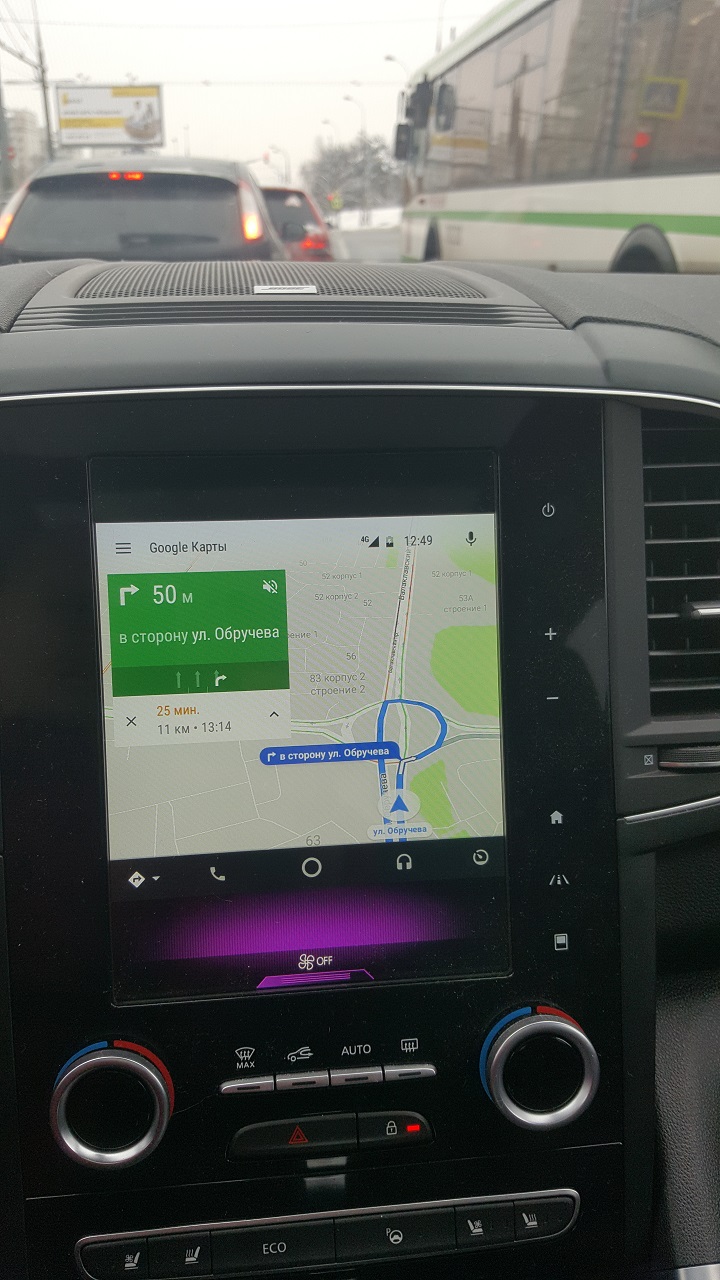

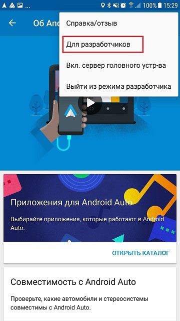

Вот что нужно сделать. Это общая инструкция.

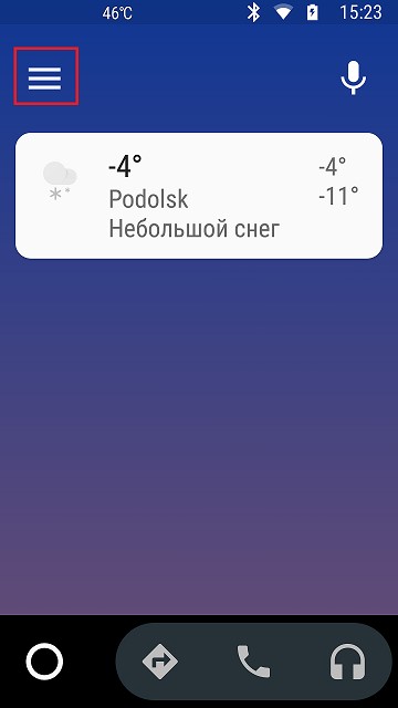

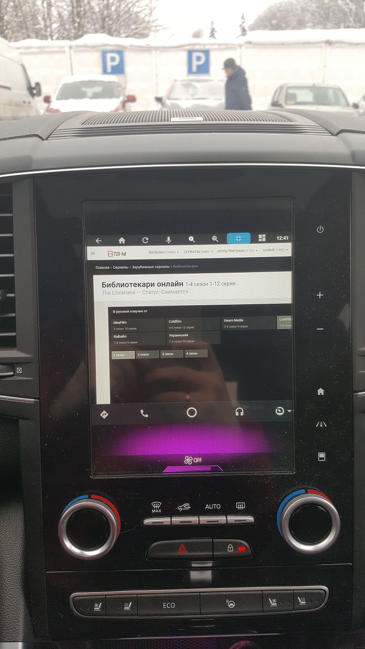

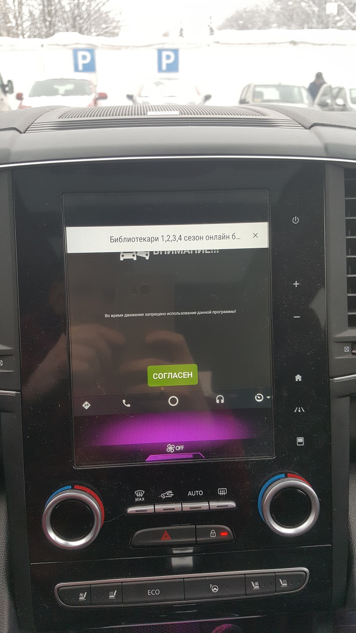

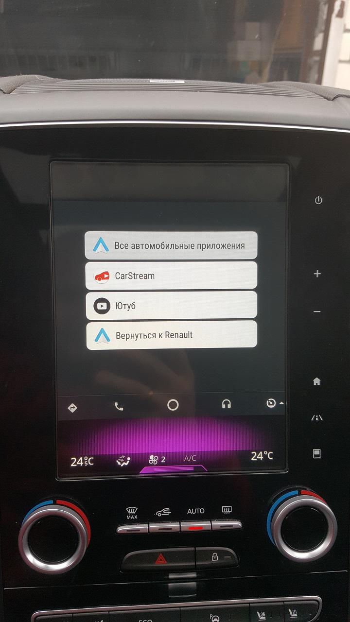

Для увеличения области экрана АА на R-link2, нужна прошивка 3.3.16.
1.thumb.jpg.34c5307ebcb50e1b5301a6ba9c296dc8.jpg 2.jpg.98730cf2e983703446292f6dc0945b77.jpg
С прошивкой 3.3.15 работать не будет. Для начала запускаем АА на телефоне. После запуска нажимаем три полоски, далее о приложении, затем 10раз жмем об АА, включится режим разработчика.
3.jpg.5808ebbbfeaf7593409bd22807dd226d.jpg 4.jpg.6abfc8edd94c203fa04a8c9316e48981.jpg 5.jpg.5cd0d3361247ee39451c1d213260a3c2.jpg
Жмем 3 точки, потом для разработчиков и ставим галочку «разрешить использование видеосигнала 720. Установка галочки на 1080 на данный момент имеет тот же результат что и 720.
Галочка на неизвестные источники нужна для запуска сторонних приложений таких как Carstream и AAMirror. Там же проверяем версию приложения, она должна быть для разработчиков.

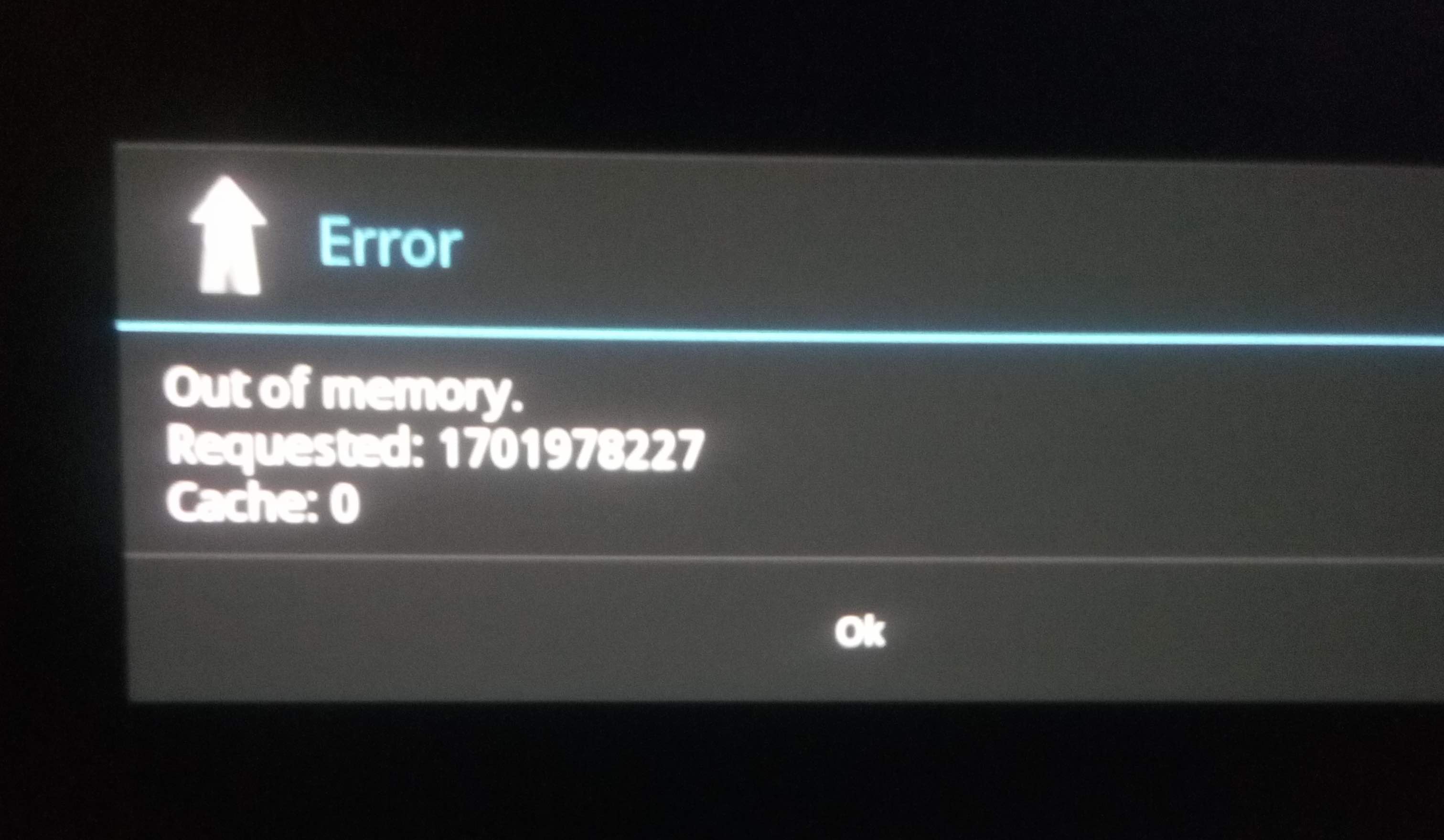

После установки карт 16.12 перестал работал запускаться навигатор.
Прошивка 3.3.16. Устанавливал по инструкции. В начале установки выскочило окошко с предупреждение вроде "unsupported voice". Предлложил нажать "Ok". После нажатия процесс установки шел без проблем. Минут через 20 устройство перезагрузилось. После этого во всех окошках, где выведен навигатор крутится круг. Если навигатор развернуть на полный экран, то секунд через 15-20 появляется такое сообщение
После нажатия Ok процесс повторяется
Пробовал перезагружать устройство длинным нажатием на кнопку питания. Пробовал делать полный сброс настроек к заводским. Ничего не помогает. Видимо переполнена файловая система.
Можно ли откатить установку карт?
8 минут назад, Curf сказал:
Думаю, что это невозможно. А если установить флешку к автомобиль, а потом предъявить ее R-link store? Там должна быть информация об используемом месте.
Откатить на данный момент, вряд ли. Попробуй установку карт(заново скачаных) еще раз, если позволит. Возможно вкралась ошибка при скачивание или выгрузки на ГУ. Если не удастся то к дилеру, для перепрошивки.
Вроде места хватает
Вместе с тем, настораживает, что галка не стоит. Я так понимаю, он еще "думает" что карты не установлены.
Еще раз попробую, но вчера он не стал ничего делать когда я ему вставил повторно флешку c картой
Жаль, что этот магичекий файл его нельзя изучить изнутри, который r-link создает на флешке
5 часов назад, Panametc сказал:
Эта функция у меня пока не работает (SGS7), проверял только на эмуляторе (DHU): размер изображения на телефоне действительно изменяется, но не восстанавливается в исходное, а при повороте экрана телефон перезагружается. Помогает принудительное переключение разрешения на FHD, а потом на WQHD через штатные настройки телефона.
2 часа назад, Curf сказал:
Да, в предыдущей "ацкой машине R-Link (1)" файлы были в понятном формате xml и можно было просмотреть - что и когда загрузилось.
Ошибка Out Of Memery это как правило означает что приложение обратилось к чужой области оперативной памяти и постоянная память тут не причем.
Я кажется нашел в чем проблема.
http://amichalec.net/2014/01/igo-out-of-memory
Я действительно флешку готовил в "dumb fu**ing Finder" ((((
И как теперь стереть оттуда файлы с точкой ????
Проверил. Откатить и переустановить не позволяет. Наверное потому, что карты ставятся вместо прежних и если карты удалить, то их просто не останется.
Осталось недеяться, что перепрошивка поможет.
Получается, что R-Link Tool box под  Mac OS можно использовать только с очень большой осторожностью (Интересно, почему об этом в документации не пишут?).
Перед установкой флешки в R-Link нужно проверить содержимое папки R-Link на наличие файлов начинающихся с ._ Делать это лучше через консоль.
