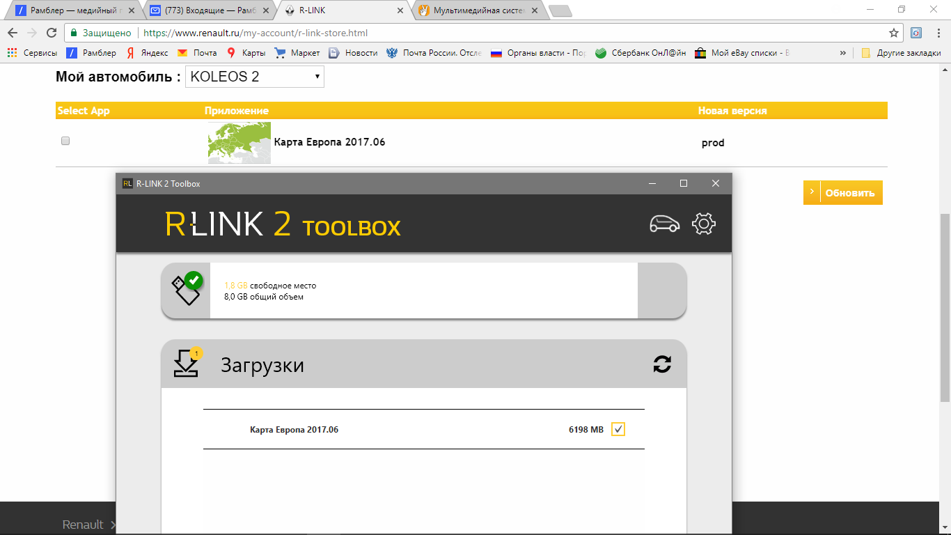

4 минуты назад, Portox сказал:
Ниже скрин флехи обновил в очередной раз
Аналогично вроде, но поставилось в машине без проблем:
Содержимое правильное. Можно еще контрольные суммы (md5) вручную проверить, но это - вряд ли является причиной. Или у Вас карты не от того устройства или системная неисправность.
По первому варианту - проверьте регистрацию в "магазине" или пререгистрируйтесь заново (или в другом). Кстати, Вы где зарегистрированы? На ирландском R-Link Store?
Зарегистрирован на российском но там всегда 404 а скачивал карты от сюда https://gb.rlinkstore.com/home
5 минут назад, KVY сказал:
Именно так я два раза уже и обновлялся - во время движения.
Радио продолжает играть, все системы продолжают работать.
По поводу RL-Toolbox - я не думаю,что все настолько связано.
Очень вряд ли запущенность или не запущенность тулбокса на домашнем компе как-то влияет на процессы обновления в машине.
По крайней мере, у меня однозначно комп(ноут) был выключен и просто лежал в машине в сумке во время обновления карт в R-Link.
Не надо выходить из тулбокса пока качаются карты компом на флешку - это да.
А когда карты уже на флешке, комп больше не нужен для обновления в машине.
Вероятно, так и есть. Но - несколько комментариев.  Закачка файлов организована так, что при разрыве связи (перезагрузки компьютера) загрузка возобновляется, так что в принципе - выключать компьютер и потом докачивать файлы можно, но лучше этим не пользоваться. Я закачивал файлы сегодня ночью, оставил ноутбук, а он в середине ночи решил применить обновления и пошел на перезагрузку, более того - попытался загрузиться с флешки и в таком виде стоял несколько часов. Под утро я это заметил, загрузил с диска и загрузка файлов продолжилась.
По поводу того, чтобы не выключать тулбокс - может быть там организован сеанс и серверу (клиентом которого является тулбокс) нужно убедиться в том, что в машине все установилось.

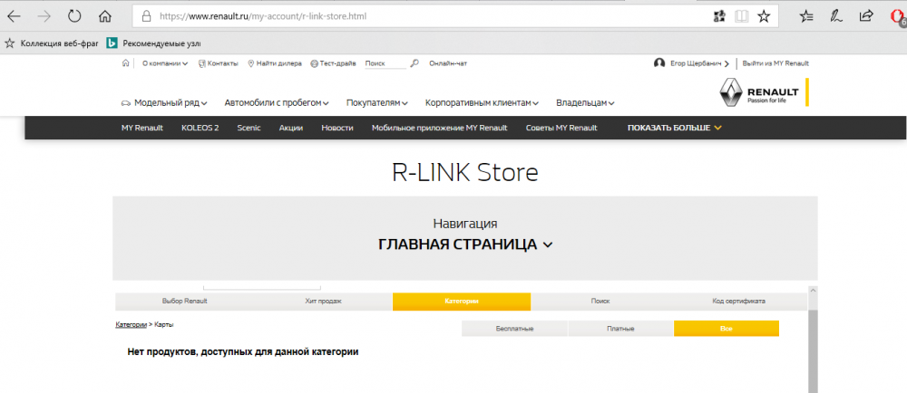

1 минуту назад, Portox сказал:
Эта проблема возникает если машина была зарегистрирована в MyRenault до появления русского r-link store.
Удалите машину и добавьте заново, должно заработать.
. может быть там организован сеанс и серверу (клиентом которого является тулбокс) нужно убедиться в том, что в машине все установилось.
При такой "надёжности" установки карт, которую мы имеем, удержание сеанса - это сущее безумие, сомневаюсь, что программисты Рено могли на это пойти.
10 минут назад, Мышун сказал:
Удалил, добавил Р-сторе появился, поставлю на ночь, завтра проверю, надеюсь получится

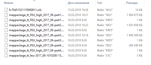

В ‎17‎.‎03‎.‎2018 в 21:11, AnatoliyV сказал:
Скачал обновленные карты. Скачивались они очень долго. В машине установились минут за тридцать. После установки в машину флэшка оказалась пустой и Tolbox ее не видит.
Действительно, я об этом тоже говорил - при удачном обновлении R-Link-2 удаляет на флешке каталог R-Link с дистрибутивом обновления и служебным файлом *.wls. Поэтому R-Link toolbox флешку не видит. Получается, что после обновления нужно повторно вставить флешку в автомобиль и каталог R-Link с файлом *.wls создастся заново.
У меня (уже во второй раз) с флешки удаляет только установленные фвйлы.
Папуа R-Link с файлом ,wts остается, повторно вставлять флешку в авто для этого не надо.

11 часов назад, KVY сказал:
Да, у меня в первое обновление было именно так - удалились только файлы - дистрибутивы карт,  а в этот раз удалился каталог R-Link целиком. Как я понял - тоже самое было и еще у нашего форумчанина.

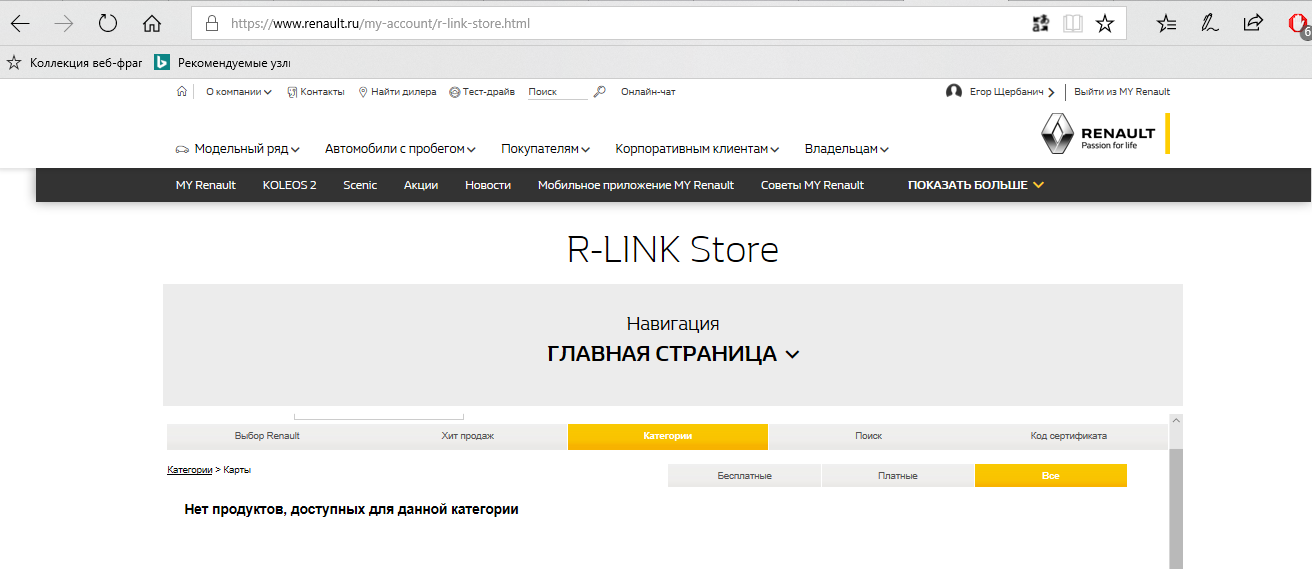

из-за реношного го-но сервиса не могу обновить карты - то у них "автомобиль не найден", то "Ой, на сервере произошла ошибка". Вопрос в космос - Сколько можно? Доколе?
Добрался до Р-линк Магазина. Результат за неделю не поменялся, новых карт нет:
Изменено пользователем Samosval
1 час назад, Samosval сказал:
В "обновлениях" смотрели? Новые карты должны быть там.
В "Каталоге" обновлений карт нет. Сервис по их обновлению должен быть в "моих приложениях": "Map Update Services HIGH 37m ", там же на второй странице должны быть сами карты, но поставить галочку чтобы потом скачать с помощью тулбокса можно только из "обновлений".

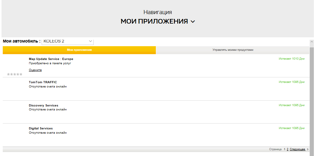

23 минуты назад, San4esZ сказал:
У меня тоже почему-то нет доступных обновлений для карт.
Если в "обновлениях" не предлагает новые карты, то зайдите в "мои приложения", потом "Управлять моими продуктами", нажмите "Manage" около карт. Должно открыться окно в котором будет написано " Карта Европа 2017.06" (возможно несколько раз). Жмите "установить", после чего как обычно запускайте R-Link Toolbox и вставляйте флэшку из машины, должен предложить загрузку карт.

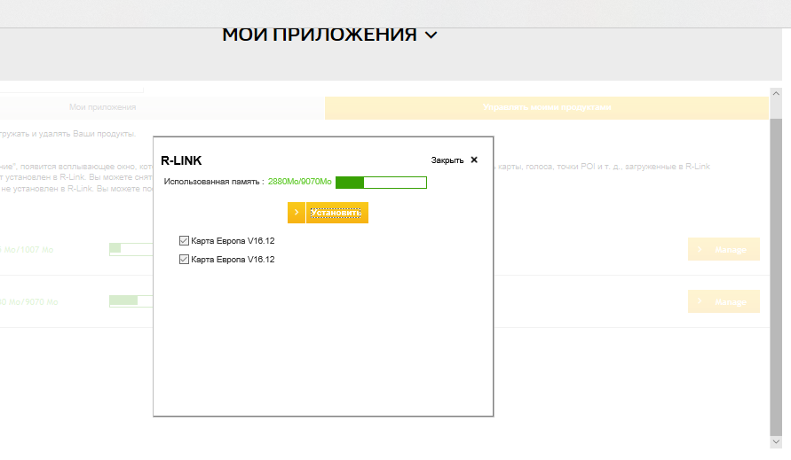

Карты версии 16.12
При этом обновлений не предлагает:
13 минут назад, San4esZ сказал:
Карты версии 16.12
Значит снова глючит:butcher:.
Либо считает, что новые карты на Ваш р-линк не поместятся, судя по скриншоту общий объем доступный для карт только 9 Гб и 3.5 Гб уже занято. Похоже эта проблема только на "маленьких" р-линках.
На ирландском сайте не смотрели?
27 минут назад, Мышун сказал:

10 минут назад, arkoko сказал:
Интересно, а у меня открытым текстом файлы.
Где? У меня на флешке после удачного обновления было пусто. Скрытые, системные файлы должны быть видны.
у меня бинарные только конфиги. Длина некоторых файлов всего один байт. Но это и не важно. Пока все равно не понятно, какую практическую пользу из этой конфигурации можно извлечь.
А вот логи, конечно, представляют определенную ценность.
Такие файлы в папке configuration имеются, в logfile и logging - текстовые. Но на самом деле не суть, а просто для ясности :)

В 24.03.2018 в 23:14, Мышун сказал:
Если не затруднит и кто-то справился с проблемой установки последнего обновления карт, проинформируйте пожалуйста владельца еще одного "маленького" р-линка)))
9 часов назад, Саня провизор сказал:
Не работает обновление. Это издевательство.
А, в добавок, обнаружил у себя сегодня в Сторе вот такое:
Никакой трафик не отражается. Что за очередная реношная шутка?
5 минут назад, Samosval сказал:
Без интернета сервисы не работают, а подключения машины к интернету в России никак не могут организовать. Это не новость, много раз уже обсуждали.
