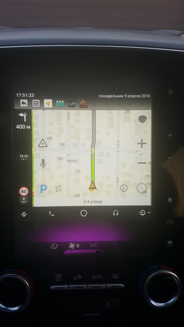

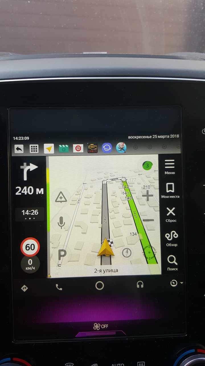

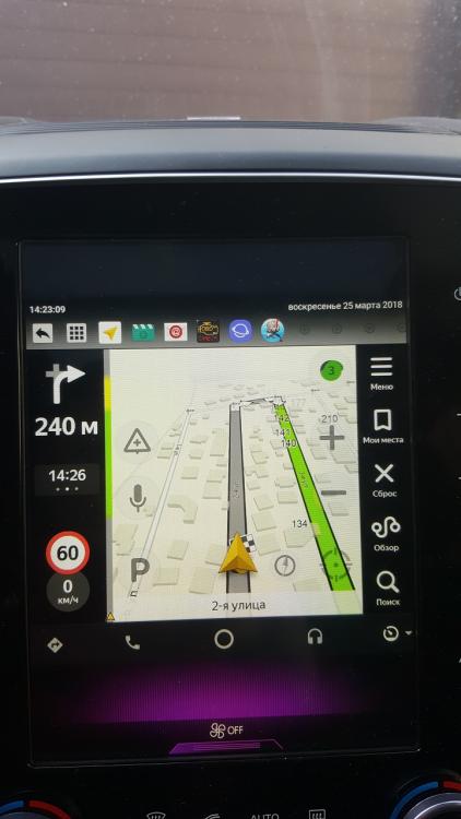

В v1.2.2b появилась еще одна настройка в "Настройки экрана" и эта полоса стала значительно меньше.
Какая настройка имеется в виду и какая полоса? С включенным растяжением экрана при наличии рута полос вообще не должно быть.
24 минуты назад, Curf сказал:
Мы были у одного котека. Он точно знает как обновлять
Буду надеяться  что помогут. Мои проблемы  всегда решали.
17 минут назад, Мышун сказал:
Точно не помню вписать или заполнить. Было20180325_142319.thumb.jpg.207e312fecddf987d20e438d1d13b833.jpg стало 20180409_175138.thumb.jpg.f5f31bdb2c4ac49b680a033700dc379c.jpg ,полоса со значками слева.

1 час назад, Andrey_Y сказал:
Понятно, это полоса ЯН. На её размеры только DPI влияет, всё остальное не важно. Кстати, по отзывам от тестеров именно изменение DPI приводит к "рассыпанию" значков на экране и вылетам оболочки на некоторых девайсах.
Чисто теоретически, увеличение DPI (количество точек на дюйм) может приводить и к повышенному потреблению, особенно в приложениях типа ЯН, которые от него зависят. В таких приложениях чем больше DPI, тем больше точек на виртуальном экране, на котором приложение себя рисует и больше нагрузка на процессор.
