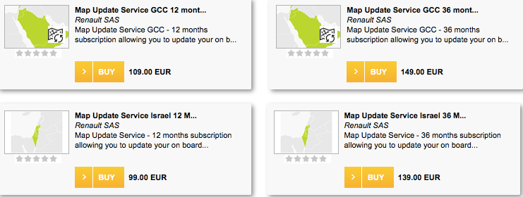

И опять подписка на экзотические карты доступна:
