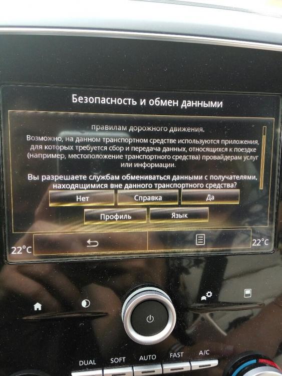

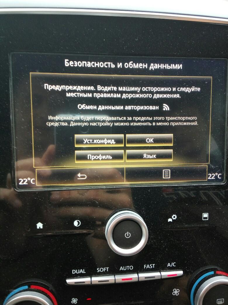

Уважаемые форумчане, подскажите, что означает следующие сообщения р-линка. Сегодня вместо обычного пожелания водить авто в соответствии с требованиями местного законодательства, появилась вот такая расширенная версия: фото 1
Нажал "да". При следующем запуске двигателя на секунд 7 появилась такое уведомление: фото 2
Дополнительно в р-линк ничего не загружал и настройки не изменял после последнего обновления.
Это включилась симка и спрашивала разрешение выхода в интернет. Вы по ходу согласились. Только поздравить могу ;)
21 минуту назад, LemurA сказал:
Прошло более полугода и она включилась? Чего ещё ждать через полгода?))) Завтра попробую нажать волшебную кнопку "подключить", может получится на этот раз.
Я такую картинку, как на первом скриншоте никогда не видел, а такую, как на втором, наблюдаю с первого дня владения машиной. Кнопки "подключить" тоже никогда не было.
Да, мы уже обсуждали ровно именно этот вопрос,  где-то в октябре-ноябре, когда у меня так же "включилось", как у Сани провизора, ну а у вас было ровно так как вы описываете :)
6 часов назад, PeterZ сказал:
Прошу прощения, эту ветку внимательно не лопатил, поэтому не знал про обсуждение этого события :blush2:.
