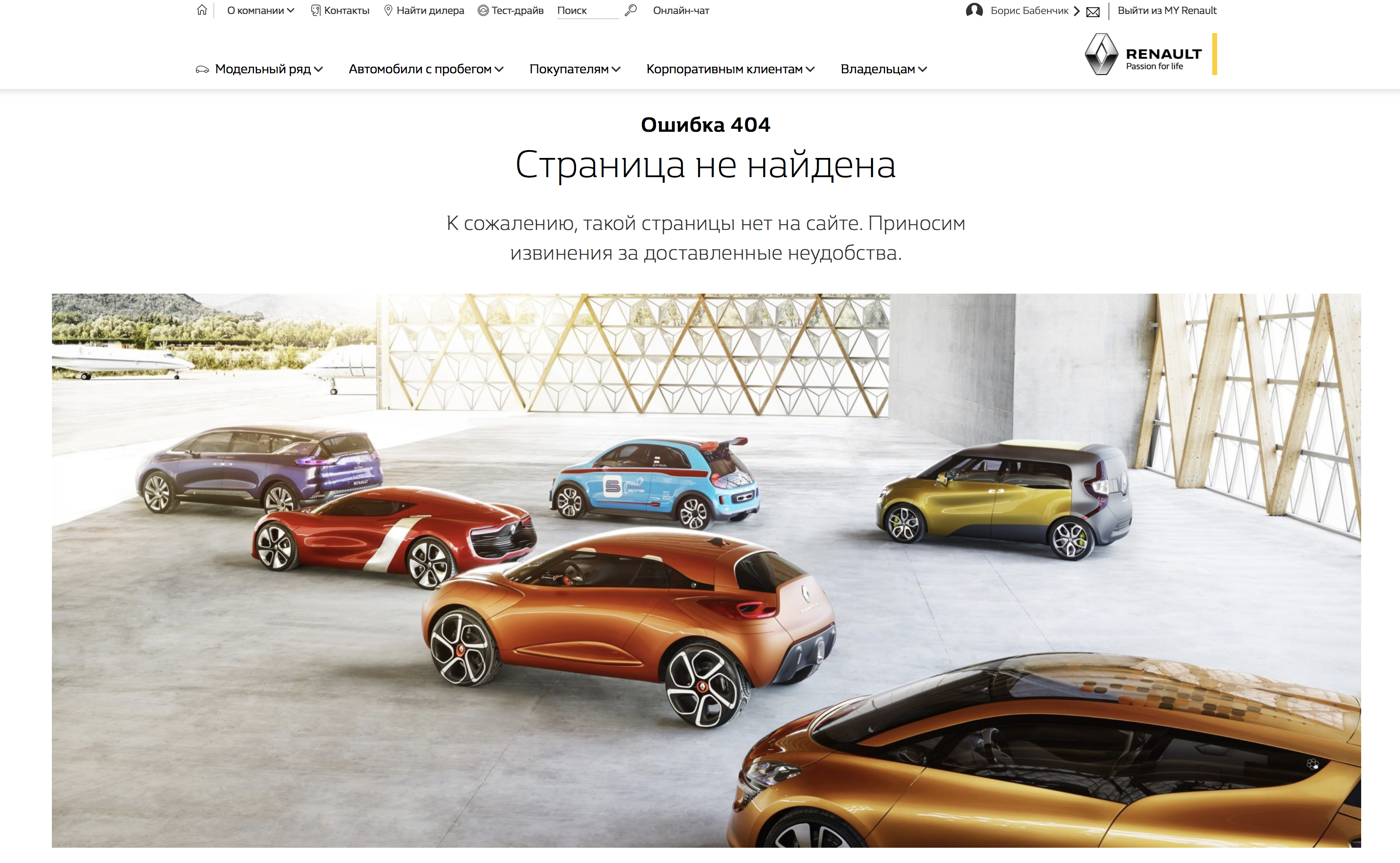

Достал меня этот R-Link.... R-Link Store
Решил проверить  наличие обновления карт. Достал из слота  машины флэшку ибо она там живет после обновления постоянно.  Воткнул в комп и ... нифига.   Пробовал войти в Р-Линк Сторе через сайт МайРено...
9 минут назад, Полковник сказал:
Это бывает когда есть регистрация машины ещё где-то, например на ie.rlinkstore.com. Удали машинку из MyRenault (ссылка в самом низу профиля машины) , а потом снова добавь (нужен только ВИН). Регистрация машины с других сайтов пропадёт, но вся информация останется и будет восстановлена при повторной регистрации.
Я так периодически делаю. Только что проверил - по прежнему работает.
ЗЫ: ничего нового пока нет.

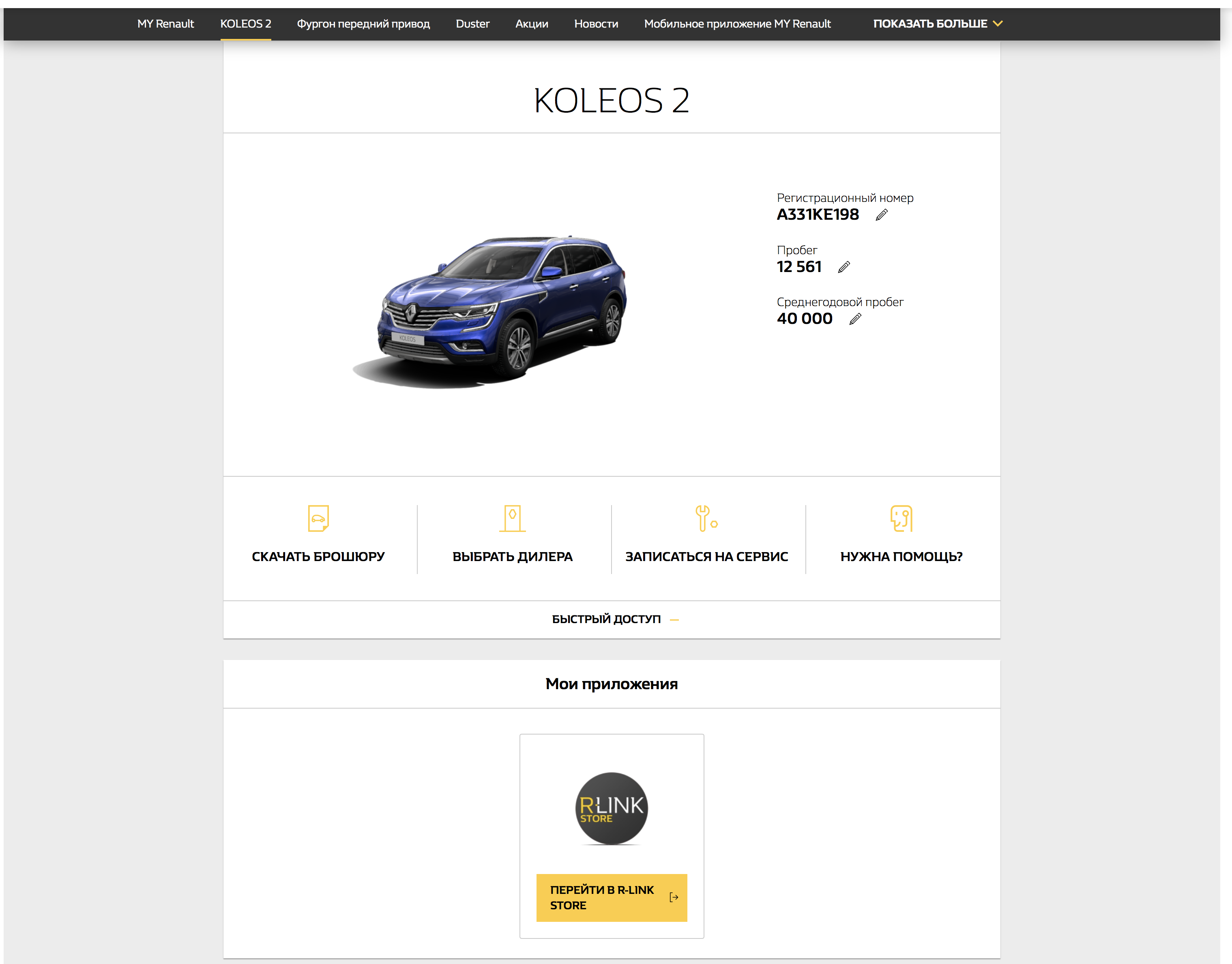

Автомобиль передает информацию в информационную систему (ИС) Рено - я сейчас в этом убедился, на форуме тоже говорили об этом.
В MyRenault не заходил с февраля-марта, сейчас зашел и вижу, что у меня пробег увеличивается и соответствует тому, что был примерно неделю назад, ошибка в меньшую сторону на 70 км. Похоже, что наша машина через R-Link 2 передает информацию о пробеге в ИС, а оттуда - в MyRenault. Машина у меня сейчас в подземном паркинге, где нет мобильной связи, так что ситуацию - при входе в MyRenault идет запрос к автомобилю я отвергаю.
Может быть информация передается по запросу (как часто?) или по инициативе автомобиля. Цифра "некруглая" - см. файл.
Поскольку я пробег вводил только пару раз (в январе и марте), то экстраполяции тоже быть не может.
Поэтому, уважаемые форумчане, давайте потратим немного времени и понаблюдаем - соответствует ли пробег в MyRenault фактическому и как часто происходит синхронизация.
И что еще машина посредством имеющихся "бортовых систем" передает и куда? Эх, проверить бы её на НДВ …..

51 минуту назад, AlexandrPolonsky сказал:
У меня расхождение реального пробега с вычисляемым более 8 тыс.км. Никаких признаков синхронизации не вижу. Очень похоже на то, что текущий пробег вычисляется пропорционально среднегодовому, введённому вручную.
25 минут назад, Мышун сказал:
Аналогично. В кабинете на http://my.renault.by текущий пробег 4000, а среднегодовой 20000.
На самом деле у меня уже больше 12000 текущий.
поддержу. у меня показывает больше на 700 км чем есть на самом деле.  но если вычислить пропорцию от среднегодового то сходится
7 минут назад, PeterZ сказал:
А у меня и так не сходится...
Но у меня наш беларускмй MyRenault, похоже, что там даже и не считает.
Видимо, это я при регистрации эти числа ввел, так они и стоят.
Я тоже об этом подумал, но не сходится - годовой пробег у меня (вроде бы сам поставил) - 10000 км. Машина приобретена 13.12.2017, соответственно использую 185 дней, считаем 10000/365*185=5068 км, а у меня в MyRenault указано 6540 км.
Не соответствует. Более того, у меня разные цифры на сайте и в мобильном приложении. И это не только для Колеоса.
Я замечал изменения в соответствии с расчетными значениями исходя из среднегодового пробега.
Я также замечал обновление пробега после визита к официальному дилеру -- они всегда пробег фиксируют, но не знаю, всегда ли он куда-то передаётся.
Не соответствует реалиям и это факт. При посещении Дилера  могли занести пробег в систему и тогда там более ли менее реальные данные будут. А так, я на всех своих авто отслеживал сий вопрос. Ни по одной пробеги не соответствовали
16 минут назад, dim-ka сказал:
Может быть и так. Когда я открыл мобильно приложение, то там был пробег совершенно неправильный (примерно на январь), когда же я ввел на мобильном приложении правильный пробег, то он тут же отобразился в MyRenault на стационарном ПК (вернее, ноутбуке, но это непринципиально - важно, что не в мобильном приложении, а на сайте в личном кабинете).
Вполне возможно, что пробег корректируется после любого визита к ОД, это можно проверить. Что же касается теории (гипотезы), что пробег просто рассчитывается, то это легко проверить - в ближайшие пару дней я машину из паркинга брать не буду (есть определенные обстоятельства), так посмотрю - будет ли увеличиваться пробег из расчета по формуле (заявленный_пробег_за_год)/365*(количество_дней).
Значит - по посещениям дилера с дальнейшей корректировкой по некому алгоритму. Нужно понять систему.
В ‎16‎.‎08‎.‎2018 в 22:34, AlexandrPolonsky сказал:
...Что же касается теории (гипотезы), что пробег просто рассчитывается, то это легко проверить - в ближайшие пару дней я машину из паркинга брать не буду (есть определенные обстоятельства), так посмотрю - будет ли увеличиваться пробег из расчета по формуле (заявленный_пробег_за_год)/365*(количество_дней).
Проверил - пробег MyRenault рассчитывает исходя из заявленного годового пробега. Два дня машина была в паркинге - пробег увеличился на 54 км. Все правильно - при 10 тыс.км годового пробега получается 27 км в день.
