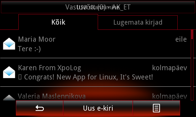

Toolbox тоже почту обнаружил для скачивания
Вот и почта заработала:
1 минуту назад, arkoko сказал:
Отлично! Рад за Вас! Интересно только - эта функция будет действовать только для машин, выпущенных для Евросоюза или и для наших машин, как только они в окажутся в зоне действия оператора Евросоюза.
И интересно - будет ли Ваша почта работать у нас, на территории РФ. К нам не собираетесь? На традиционную встречу Клуба Рено, например! Будем рады пообщаться.

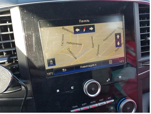

Не знаю как давно появилась 2017.12, но я уже ее установил. В Беларуси теперь появились карты !!!
Вот так выглядит карта Радошковичей к примеру

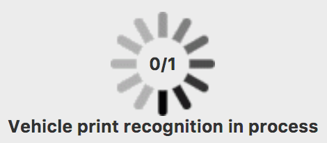

Когда устанавливаете флешку в компьютер, toolbox отправляет содержимое wls файла на сервер. В это время на экране пишут, что проверяют отпечатки пальцев)))
Спасибо за объяснение структуры файлов. Но про отпечатки пальцев (при чем здесь биометрия) - скорее всего, то особенность машинного перевода, вероятно. Нужно будет задать английский язык интерфейса R-Link toolbox и прочитать на языке оригинала.
1 час назад, Shr-lnm сказал:
Обновление ПО приходит в виде двух файлов. .wll и .wlpk
Когда обновление успешно установилось - эти файлы удаляются с USB-носителя или нет? Вернее - должны ли они удаляться?
Отпечатки пальцев - особенность перевода. Это означает «отпечаток» машины. То есть эти файлы, как уже сказали имеют хэш структуру, в которой хранится вин номер и все остальное. Так вот тулбокс их считывает и знает с какой конкретно машины взята флэшка. Эти данные уникальны. На одну флэшку нельзя закачать файлы с разных машин. Таким образом эти файлы приравнивают к отпечаткам пальцев человека, которые также в свою очередь уникальны по своей природе.
Я бы просто не обращал внимание на это. ;)
19 минут назад, AlexandrPolonsky сказал:
Нет. Они не удаляются. Они могут только перезаписаться, если имеют более старые данные, нежели чем установленные в машине. Когда качаете обновление, то они имеют более свежую дату и р-линк их видит и вызывает функцию обновления.
Второй же вариант, то, что файлы имеют инкриментируются по саоему индексу (номер файла после букв), и если в машине хранится более старое значение индекса, то р-линк понимает что пришло обнлвление и надо обновляться.
Вот как-то так я это вижу для себя.
Да - хотя и не имеет значения. Повторно, одно и то же обновление DPM ставить не будет, а из wll он точно знает, есть у него уже такое обновление или нет.
Еще в доплнение к объяснению @LemurA с которым полностью согласен, в отношении отпечатков можно предположить такую версию
