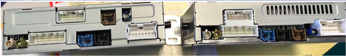

В наших R-Link2 стоит мезонин который слева. Без DAB и соответственно без коричневого разъема.
1 час назад, Shr-lnm сказал:
Внутренности R-Link2
https://www.msieurlolo.fr/forum/index.php?topic=47466.210
Не получается картинки посмотреть: без регистрации показывает только текст, после регистрации ещё хуже:
"Предмет или раздел, который вы ищете, кажется, отсутствует или недоступен для вас."
Может выложишь картинки куда-нибудь чтобы все смогли посмотреть?
55 минут назад, Мышун сказал:
well, what can we do :-)
enjoy !
https://imgur.com/a/gCylGXQ
11 minutes ago, maydayanthem said:
Упс. А этой фотки я раньше не видел. У нас должен быть такой как справа, но это не тот что на фотках плат. Это наверное 2.1 без мезонина.
563934133_Screenshot2018-11-03at11_35_04.thumb.png.504e71e2a4451dc60edd32a72a9faa80.png
Получается что нам так просто DAB не добавить (((...
on the left there is a HW ver. 0, or ver. 1 or ver. 2 with SW ver. 1 or ver. 2 or ver. 3
on the right there is a HW ver. 3 with SW ver. 3 or ver. 7 or ver. 8
on 5.11.2018 we should get SW ver. 3.3.16.960 and 7.0.24.130
in the beginning of 2019 should arrive 3.3.16.970 and  8.0.32.30x
