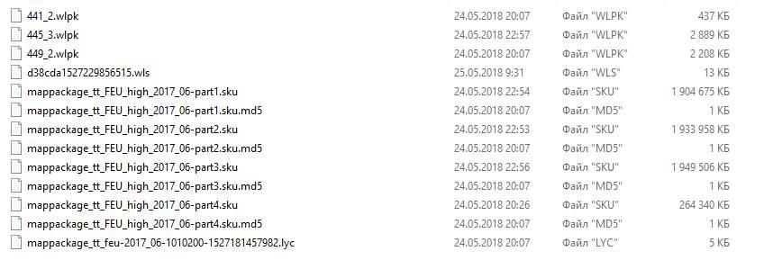

У меня на флешке в папке R-Link осталось вот что.
 (А то еще три файла какие-то Тулбокс предлагает закачать, а я пока не понял, с предыдущими-то что?).
8 минут назад, Наиль_СПб сказал:
Судя по всему обновления карт не произошло
12 минут назад, Мышун сказал:

да, не обновились. Попробую еще раз, флешку обновлять в тулбоксе не буду.
По Вашему скриншоту не понятно обновились или нет. Нужно смотреть версии в "дополнительное содержимое"

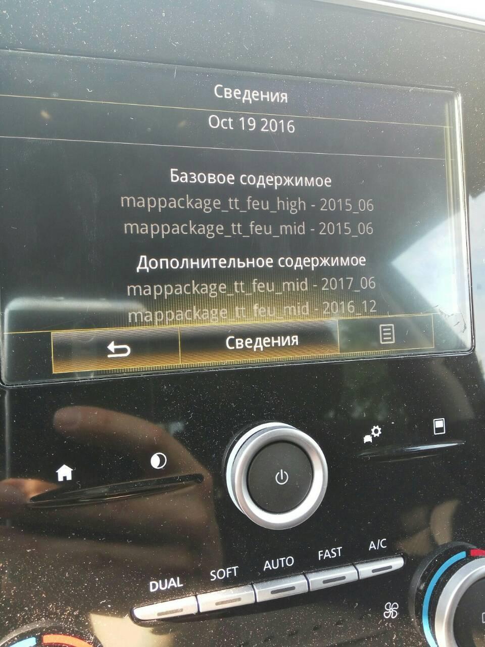

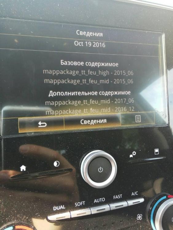

В 26.05.2018 в 14:05, Наиль_СПб сказал:
А не было ничего в дополнительном, ниже экран не скролился.
У меня на маленьком Р-Линке в дополнительном все версии прописались.

4 часа назад, Саня провизор сказал:
У меня не было там ничего в исходном состоянии (и после первого неудачного обновления). После успешного обновления-то появилось.

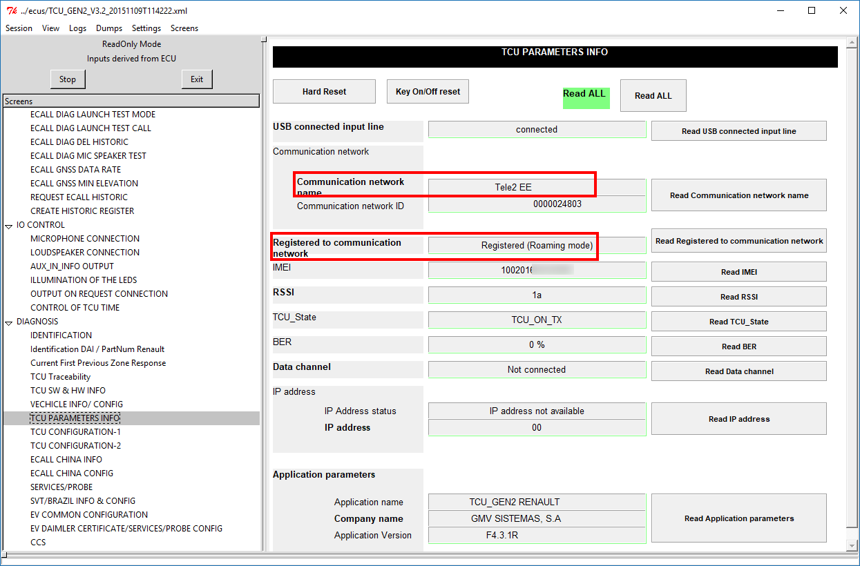

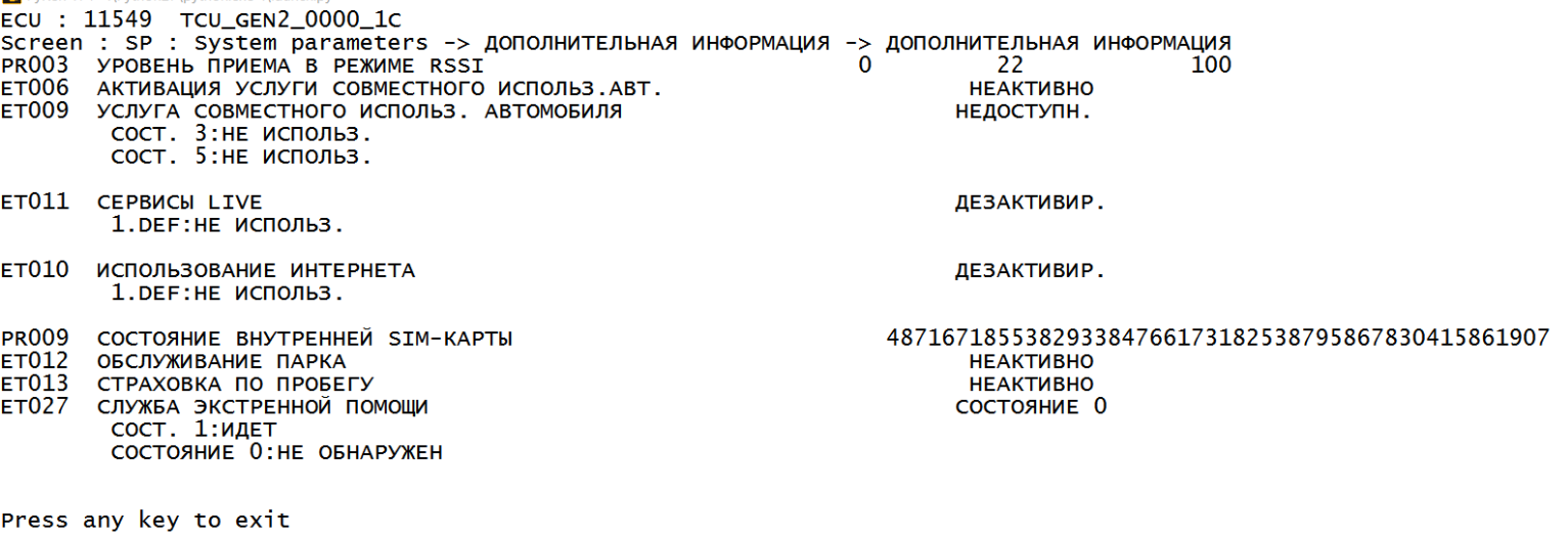

В Pyren кстати по симке у меня так:
10 hours ago, LemurA said:
Подскажите пожалуйста что это за программа?
это mod_ddt.py из pyren
