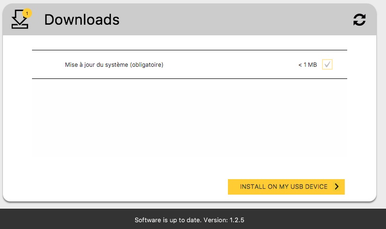

А точно установилось? Я вчера вроде бы поставил. Сейчас захожу на сайт рено, а мне предлагается это же обновление. Вставил флэшку в комп. Мне проинсталилась она на флэшку еще раз. Я уже не понимаю, поставилась или нет. Как я понял из описания должно появиться приложение в меню "Приложения" с названием R-Store. Однако нет его там.
10 минут назад, LemurA сказал:
12 минут назад, LemurA сказал:
У меня с сайта обновление пропало, а Тулбокс по прежнему предлагает скачать обновление RStore, обязательное обновление и карты 2017.06, которые давно установлены. С картами такое уже не в первый раз, раньше ещё и с сайта не пропадали
У меня оно там всегда было.
12 минут назад, Мышун сказал:
У меня в тулбоксе предлагается и системное обновление как у всех, и на французском (выше делал скрин). В R-Store тоже продолжает предлагать скачать обновление. Карты кстати поставились и больше не просит обновиться.
