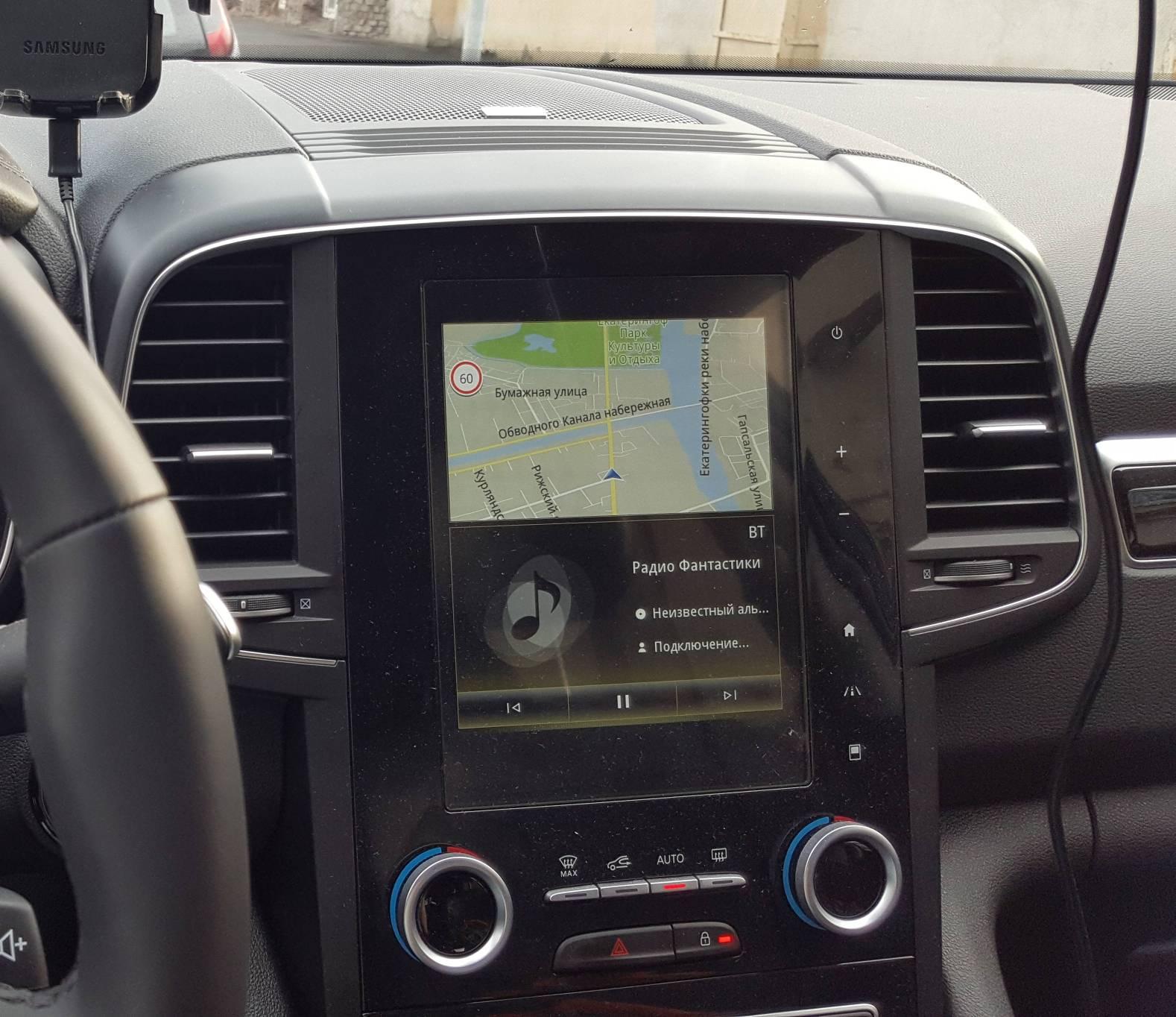

6 часов назад, Наиль_СПб сказал:
То ли линк, то ли не линк )))
В общем,
1. пропали верхние и нижние строки индикации на экране (виртуальные кнопки - срабатывают по тапу на их местах).
2. Вместо экрана климат-контроля, экрана экологии и еще какого-то малозначащего - черные квадраты. Крутилки климата работают, т.е. температура меняется.
Остальное работает. Что это может быть?
К дилеру записался, но говорят что надо консультироваться с рено и возможно диагностика займет много времени.
Я меняю источник сигнала. Сейчас стоит с флэшки. Поменяйте на радио. У меня так.
12 часов назад, Волнорез сказал:
Не, источники менял, ничего не менялось. Сброс кнопкой выключения - помог.

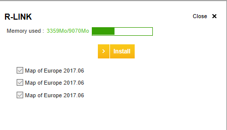

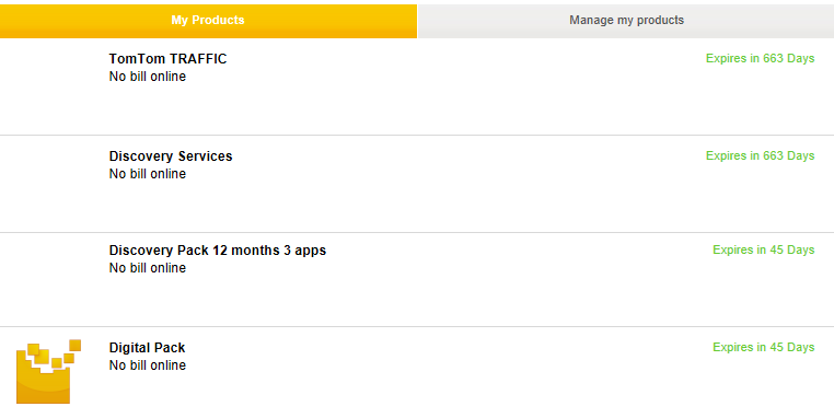

Добрый день, коллеги. Случилась на днях такая вот неприятность: в рлинк сторе появилось обновление на карты, которое я успешно залил на флешку и понёс устанавливать в машину. В процессе установки что-то пошло не так и установка глюканула. В итоге имею постоянно вращающийся кружок вместо навигации. Понимаю, что виновата моя невнимательность (стояли последние карты 2017.06, а как потом выяснилось, открыв флешку на компьютере и посмотрев на содержимое, установить я пытался 2016.12... не знаю, по какой причине мне рлинк предложил их). В общем, имеем, что имеем, и как справиться с данным недоразумением - я не знаю. Перезагрузку долгим нажатием на кнопку включения делал, не помогло. Подскажите, пожалуйста, в каком направлении двигаться :)
7 минут назад, Andrew7777 сказал:
Снова закачать на флэшку 2017.06 и попытаться установить не пробовали? Или уже не даёт?
Уже не даёт. И в сторе, в управлении продуктами, почему-то карты 2017.06 указаны дважды и галки неактивны.
Как глюкануло? У меня тоже было такое, что я несколько раз в процессе прерывал обновления. Было такое, что крутится навигация. Но после выключения r-link-а, выхода из машины (закрытие двери) и затем нового включения r-link все приходило в норму. И всякий раз, из-за того, что до конца не было установлено обновление, он мне предлагал их поставить.
Вариант удалить папку R-Link с флэшки, вставить ее в машину, и затем снова на компе открыть. По идеи если обнова есть, то тулбокс должен будет предложить поставить его.
Быстро на что-то ругнулось, я даже не успел понять, что произошло и вывалилось в главное меню. Двери закрывал, сбрасывал - не помогало, флешку форматировал, вставлял в машину, потом в компьютер, но, к сожалению, никаких обновлений не появлялось, за исключением вчерашнего дня, когда прилетело какое-то небольшое обновление по рлинк стору, я его установил и больше обновлений не предлагается.
4 минуты назад, Andrew7777 сказал:
Хм у меня всегда ругалось только на "voice packet" и была кнопка Ок. Но после нажатия на Ок, обновление продолжалось.
1 минуту назад, LemurA сказал:
Такое было после первой установки карт 2017.06, но не в процессе установки, а уже непосредственно после её завершения. И действительно, после этого всё работало.
На voice packet ругается в самом начале установки - по-крайней мере у меня так во время двух обновлений.
42 минуты назад, Andrew7777 сказал:
Пробовали кнопку "Установить" нажать? После этого  обновление снова должно предлагаться к закачке в тулбоксе
