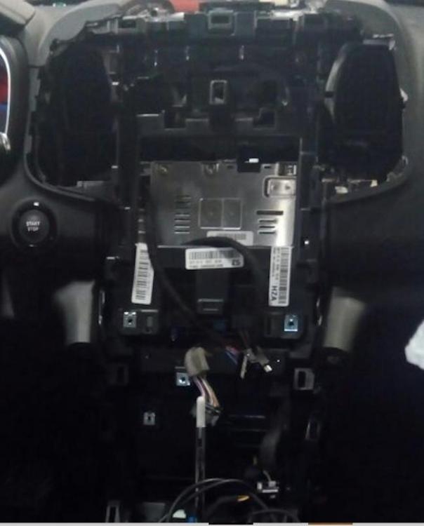

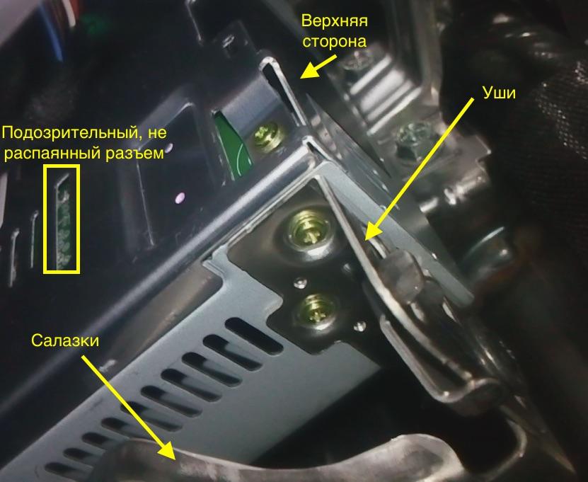

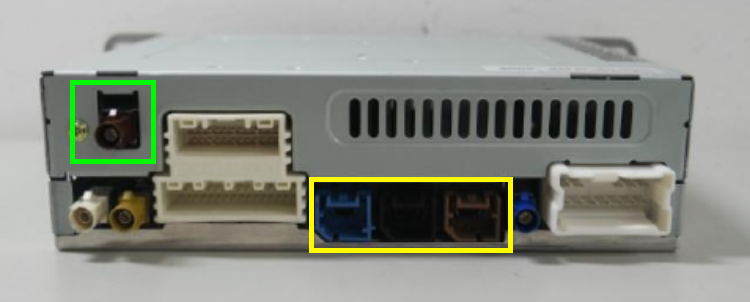

Немного информации об r-link 2  в колеосе . Установлен он прямо за модулем экрана, вертикально, разъемами вниз. Чтобы его снять, похоже нужно снимать всю торпеду.
Три mini-USB разъема (помечены желтым) заняты соответственно модулем TCU, хабом в подлокотнике и к третьему подключен модуль дисплея. На дисплее по USB видимо работает тачскрин и кнопки справа от экрана. Причем, если отключить USB от дисплея, то он перестает показывать изображение.
Если к любому из USB подключаться компьютером, то устройство никак не определяется, возможно распиновка разъема не стандартная.
Разъема под DAB антенну (помечен зеленым), на наших устройствах 281155252R нет.

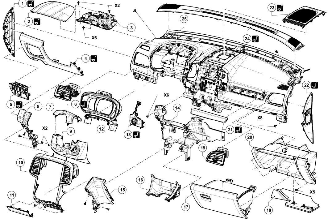

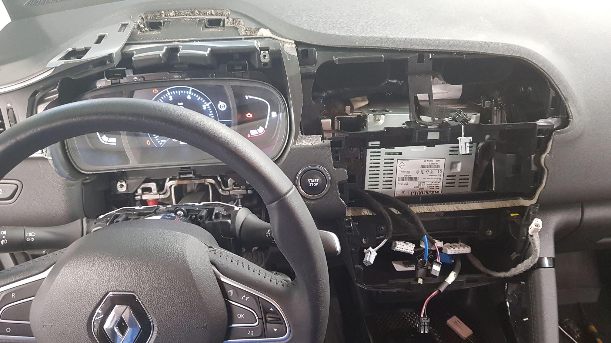

Наверно да. Вот фотка с Kadjar:
2 часа назад, arkoko сказал:
На Колеосе-2 всё ещё хуже, там нет такого большого окна для доступа к блоку.
9 часов назад, Мышун сказал:
Колеос-2, незарегистрированный у нас на форуме, для активации АА, я своими глазами видел успешно установленные карты 2017.06 на р-линк с точно такими же версиями. До этого у него были установлены карты 2016.12.
Ну значит ждет меня дорога, к ОД

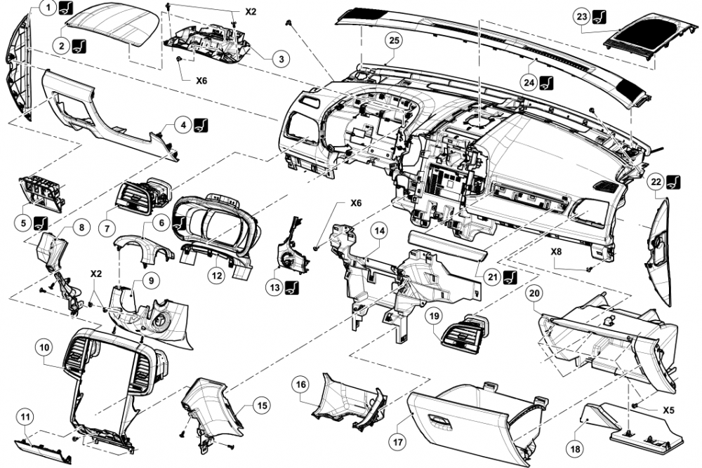

14 деталь не достаточно будет снять?
Наверно в добавок тогда 11-10-15-16, если правильно этот рисунок я интерпретирую.
Там весьма тесно. Модуль стоит в салазках и прикручен ушами. Снять его похоже можно только вверх салазкам, а там пластиковые распорки торпеды и отверстия не такие просторные как на фотке @arkoko. Может быть можно открутить салазки и тогда вместе с ними опустить через снятую 14 деталь.
Да - это обязательно нужно снимать и весь тоннель разбирать с поручнями, но они очень легко разбираются.
Вот из такого состояния р-линк вытащить было невозможно. (Простите за качество фото)

На самом деле, там не так много остаётся разбирать, если всё остальное уже снято. Сомнения вызывает только необходимость снятия руля, как это предписывает Диалоджис. Есть ощущение, что руль не надо.
Зачем разбираем (если не секрет)?
8 минут назад, Мышун сказал:
Да, действительно, зачем??
Мне согласовали замену r-link из-за проблем с навигатором, которые возникли после обновления карт (писал здесь об этом ранее). Жду доставки нового модуля r-link, готовлюсь морально к тому как будут разбирать мой колеос.
1 hour ago, Curf said:
готовлюсь морально
JTAG не обнаружилось случайно? :D

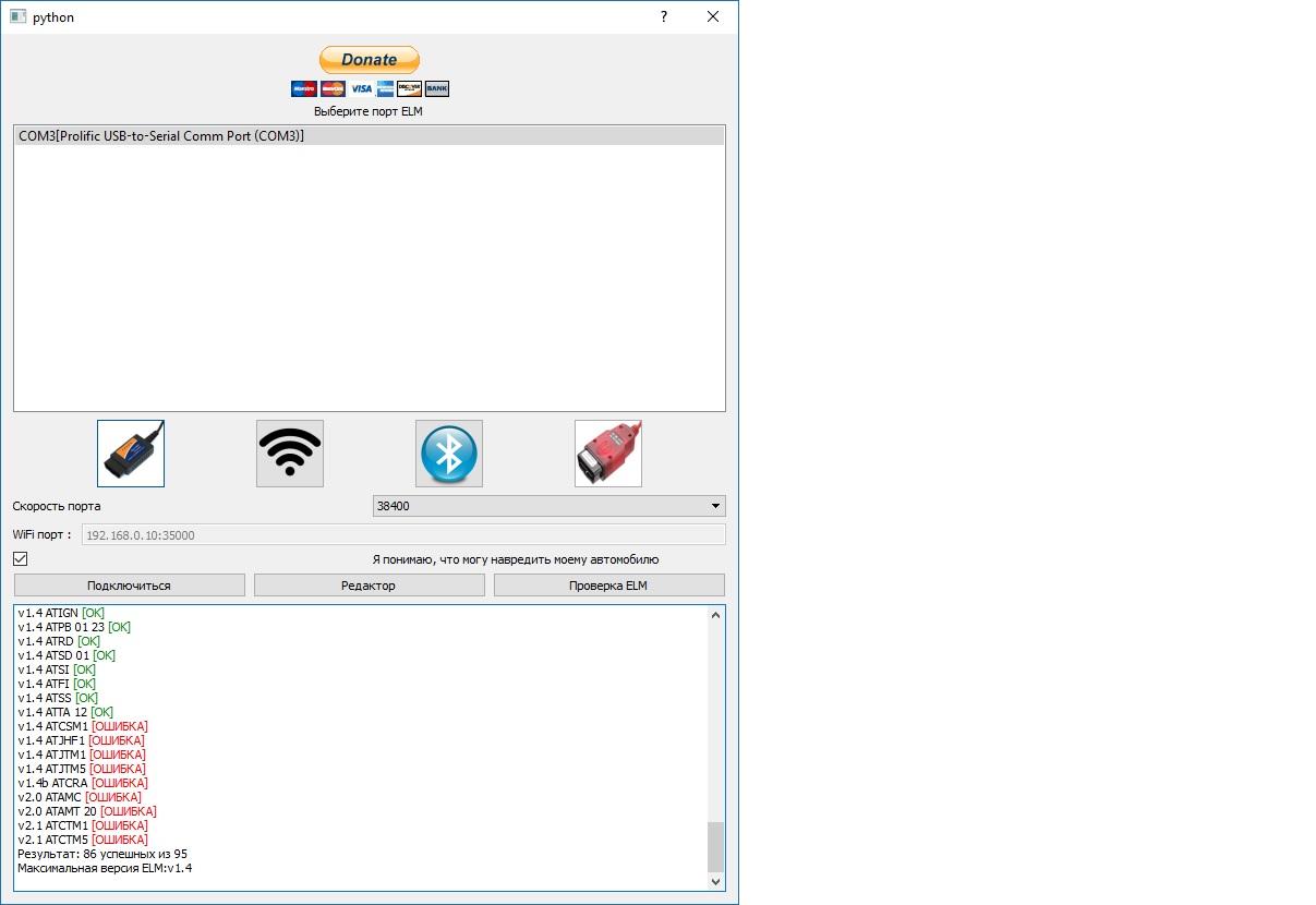

получил сегодня по почте ELM.
поставил дрова, подключил к ноуту (без подключения к авто). запустил ddt4all 2017. в первом окне нажал "Проверка ELM"
Вот что вышло:
Вопрос к тем, кто уже ЭТО проходил, и к Мышуну в частности: стоит ли такой прибор подключать к авто с целью включения АА и других важных настроек или вернуть продавцу?
(у продавца было четко написано v.1.5)

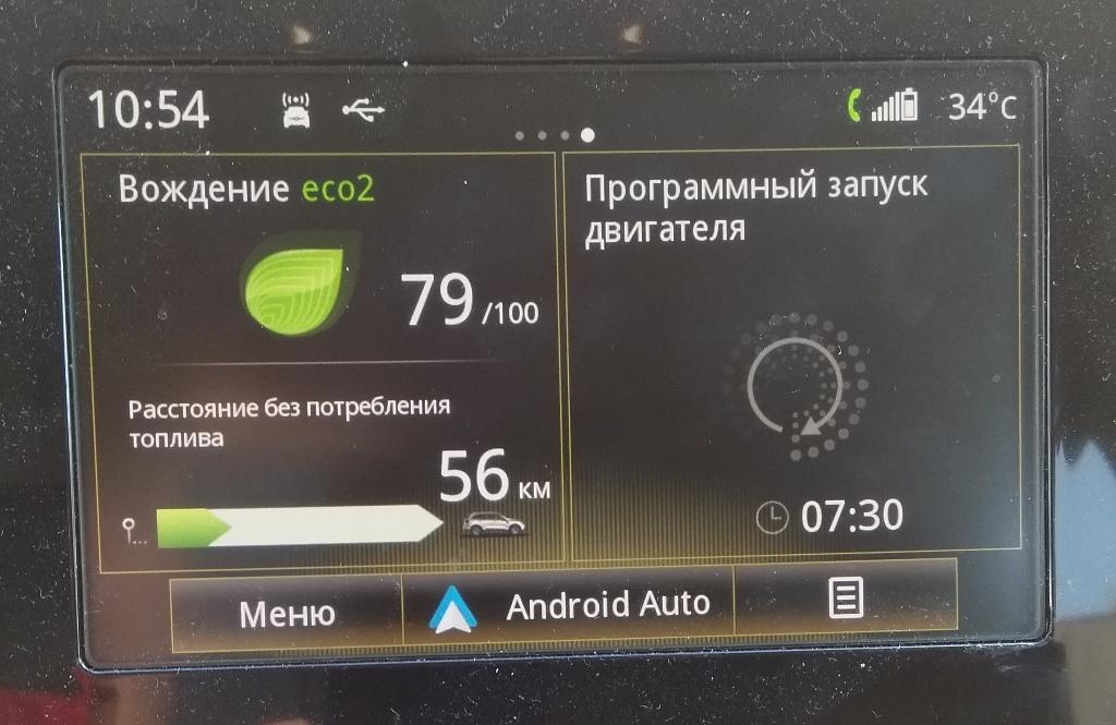

включил AAP и CP параметры. бляха. ничего не изменилось.

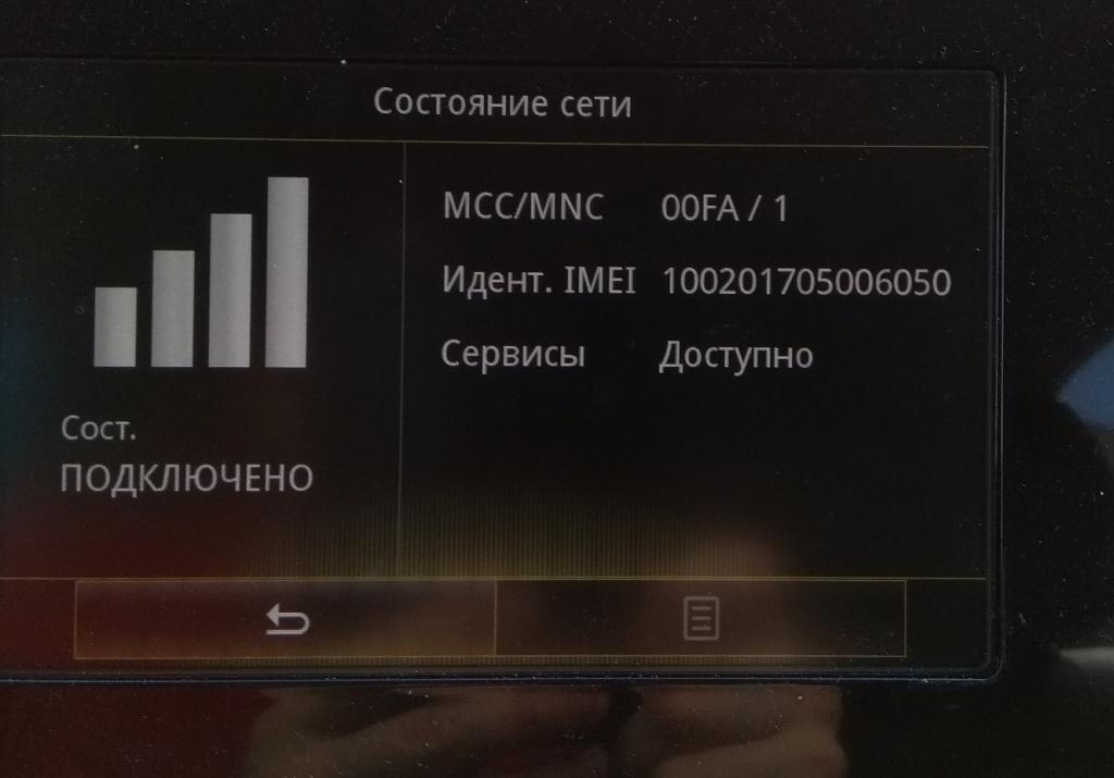

Anroid Auto заработал! Произошло это не сразу! Пункт меню соответствующий не появился, зато появилась кнопка в строке начально экрана.
Могу сказать, что при первом подключении выскакивало окно с сообщением о "безопасности" на авто и в телефоне. Причем в авто оно быстро пропадало. Отдуплился я раза с четвертого-пятого. Причем сообщения на телефоне при запуске АА были разными. После последнего длинного, которое пришлось пролистать - кнопка меню на экране авто появилась!
Делал вот этим аппаратом:  ELM 327
Хотя, как писал ранее, по факту он на 1.5 не протестировался.
Версия ПО 3.3.15.401.
При этом появилась сеть! Что она дает пока не понял.

Это нормально. То, что китайцы называют версией 1.5 по системе команд соответствует 1.4. В ответ на команду запроса версии будет выдаваться 1.5. Не уверен, что настоящая 1.5 вообще существует.
Часть команд, подсвеченных в ddt красным с версией 1.4 на самом деле соответствует 1.4b. Лучше лучше поставьте на смартфон ELM327 Identifier.
В 08.05.2018 в 11:23, SergeySmolensk сказал:
С активацией AA это не связано, наличие подключения к сети пока ничего не даёт, сервисы в России не работают.
Коллеги. Сегодня попробовал подцепить телефон, поддерживающий АА, к USB машины.
АА на телефоне прекрасно запускается, машина же никак не реагирует. Версия софта Колеоса 3.3.16. Год выпуска 17, но когда точно - не могу установить. Пришла в Россию в августе 17 года.
Вопрос: возмодно как-то понять, можно ли активировать АА или уже никак?
Glinco, можно включить. Неофициально. Вам в начало темы. Там инструкции. Я так сделал неделю назад. Либо попросить гаражников или неофициалов.
О, чудо просто! Дело было в дата-кабеле.
Он был обычным зарядным.
Подключил дата-кабель и кнопка появилась.
Остались два аспекта. Первое - сделать изображение вертикальным,  второе - как запускать все приложения, особенно Яндекс.
В 13.05.2018 в 08:53, Glinco сказал:
Полностью вертикальным сделать нельзя, но можно расширить по вертикале. Инструкция, как это сделать тут.
Для запуска сторонних приложений нужен AAMirror Plus (моя модификация AAMirror). Обзор тут. Последняя опубликованная версия тут. Завтра постараюсь выложить свежую версию, в ней очень много изменений по сравнению с версией " 1.01a Hot Fix". Для полноценной работы нужен рут, без него не будет работать тачскрин.
И, самое главное: Гугл блокирует запуск внешних приложений, в том числе AAMirror Plus, поэтому нужны танцы с бубнами, в частности: установка Android Auto версии не новее 2.9.5749 , и сервисов GooglePlay версии не новее 12.2.21. И нужно блокировать обновление указанных приложений. Мне удалось сделать это с помощью Titanium Backup (тоже нужен рут), но у кого-то такой способ не работает. все эти извращения обсуждаются на 4pda, но кое что уже устарело. Завтра попробую найти прямой линк на инструкцию по борьбе с Гуглом.
