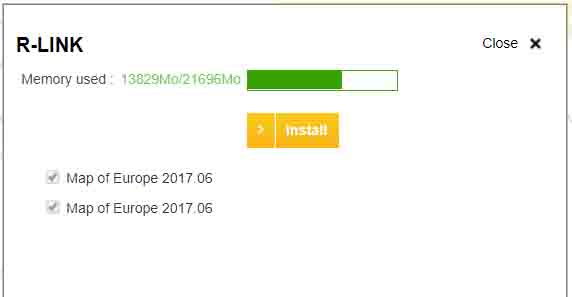

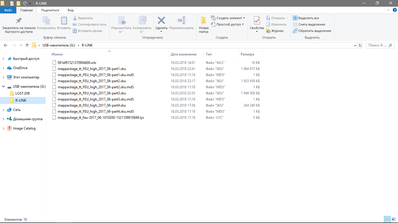

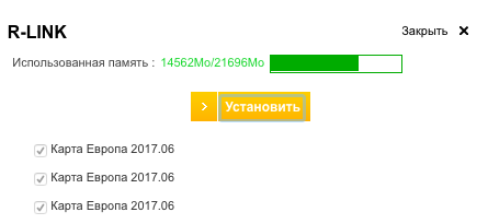

Обновления карт скачалось. Одновременно зачем-то докачался какой-то 1 Мб от карт 2016.12 и обязательное системное обновление.
Установилось за 25 минут. Изменений, кроме версии карт не обнаружил.
При установке флэшки в компьютер снова, как и раньше предлагает повторно обновить карты до 2017.06 и обязательное системное обновление. 2016.12 из списка обновлений пропало.
В R-Link store в управлении продуктами добавился ещё один (уже четвёртый) экземпляр карт 2017.06. Занимаемый объем изменился незначительно, видимо всё-таки дублирование карт в R-Link store реально память не расходует .

После обновления карт русский R-Link store перестал повторно предлагать их обновить, как это было раньше.
По поводу передачи реального пробега на сайт MyRenault: проверил ещё раз, на сайте пробег почти на 1000 км больше, чем в реальности. Я бы ещё понял, если бы было наоборот, а так очень похоже, что передачи нет.
После завершенной установки и повторного подключения флэшки к компьютеру с R-Link Toolbox?
Или просто после завершенной установки?
24 минуты назад, dim-ka сказал:
Да, флэшку в компьютер вставлял, причём обновление пропало не сразу, заметил только на следующий день.

Версию карт нашел, установилась 2017.6 и одновременно осталась 2016.12 и много чего еще. Отсюда следует, что дисковое пространство, предназначенное для карт - катастрофически уменьшается, осталось место еще для одного обновления (см. скриншот). Получается, что новая карта организована не взамен предыдущей, а в виде добавления к ней.
Эта картинка говорит не о том, о чём мы думаем. У меня новая карта 2017.06 ещё только закачана на флэшку, в машине установка даже не начиналась.
У меня "базовое содержимое" - 2014_12 и 2015_06, так было с завода. Потом я делал 3 раза обновления, которые отображаются в "Дополнительном содержимом": 2016_06, 2016_12 и 2017.06. Свободное пространство, показываемое на сайте: 14447Mo/21696Mo. До последнего обновления  писалось свободное  занятое место около 13000 мб. Т.е. нет так уж сильно убывает пространство.
35 минут назад, AlexandrPolonsky сказал:
 Предъявил этот файл R-Link Store, теперь у меня на устройстве две карты версии 2017.6. Тоже непонятно, и место для только одного обновления, наверное - 2018.1, оно выйдет в сентябре-октябре. А что делать дальше?

Чтобы ещё сильнее запутаться с объемом памяти, посмотрите скриншот, который недавно публиковал наш коллега: линк.
Я думаю, что программное обеспечение, которое не в состоянии  правильно отобразить количество установленных продуктов, врядли заслуживает доверия в части вычисления занятого объема. У меня сейчас отображается 4 экземпляра карт, 3 из них появились при неудачных попытках установки 2016.12, а после обновления до 2017.06 отображаемое количество карт не изменилось, при этом занимаемый объем немного менялся только когда действительно устанавливалась новая версия
17 минут назад, Мышун сказал:
Прошу прощения, не тот линк указал. Я имел в иду это.
И это коррелирует с указанным здесь:
mmcblk0p8 => / map (9216MB or 22496MB)
видимо отличие в объеме памяти для "маленьких" и "больших" р-линков.

Ниже скрин флехи обновил в очередной раз
11 минут назад, Portox сказал:
Карт фактически нет, езжу по "голому полю"
По большинству мест в Беларуси тоже езжу как по пустыне :(
Но это известная проблема - наиболее полная офлайн картография РБ только в Навител и в OSM.
2 минуты назад, Portox сказал:
Координаты определяет  а карту не притягивает, в ручную выбор карты есть?, я не нашел
Содержимое правильное. Можно еще контрольные суммы (md5) вручную проверить, но это - вряд ли является причиной. Или у Вас карты не от того устройства или системная неисправность.
