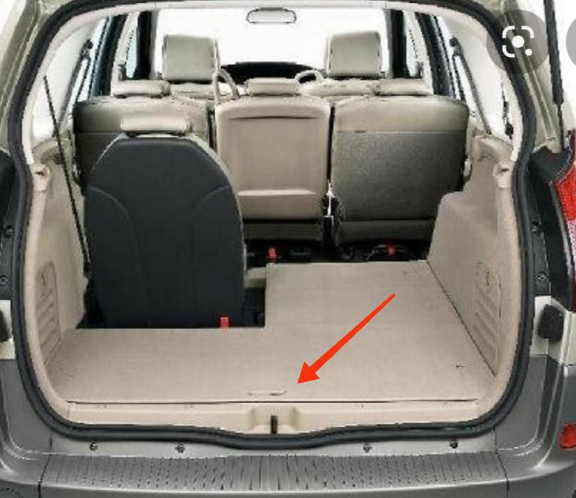

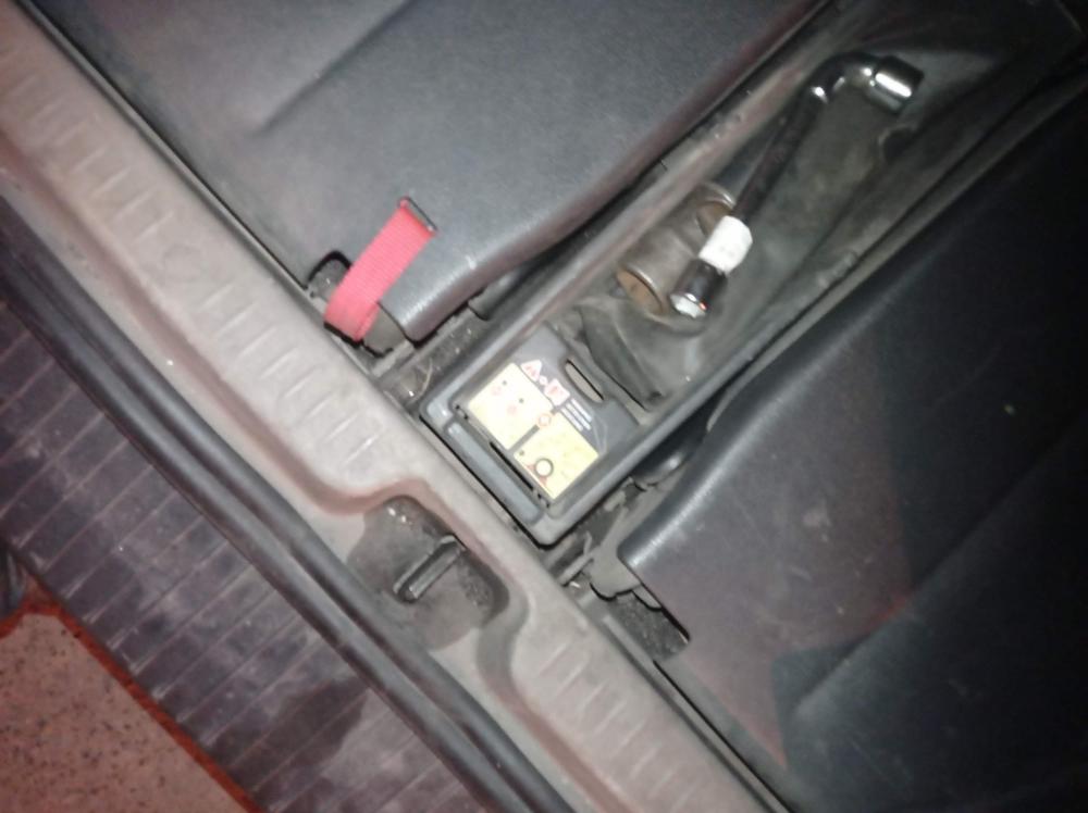

Пришлось лезть наверх где запаска и руками разблокировать, снимать чеку :).

Далее идем в багажник и сняв красную чеку на себя, дергаем ручку вверх. По сути это ручной привод электромотора. Тяги выйдут на максимум и можно свободно одеть их на тормозные цилиндры.
Далее собираем остатки, включаем и получаем ошибку, поскольку дергали чеку.

У меня заклинил ручник прямо в ремзоне у официала - мастер дернул за чеку в багажнике, разблокировал, сказал что ручник отныне не работает. Я приехал домой и решил это проверить - потянул за рычажок ручника на панели приборов, ручник зажужжал как обычно и зафиксировал колеса в стоячем положении. ОДНАКО снять с ручника я уже не смог, снова заклинило. Попытался дернуть за чеку в багажнике, ничего не вышло.

Надо скинуть ручник специальной ручкой для экстренного сброса находиться она должна багажнике. Затем поставить на ручник. Возможно придется повторять эту процедуру 1-5-10-15 раз пока тросик не проскочит место наибольшего за ржавления. Если это не совсем поможет , читайте мой пост выше.

Фото ручки Гранда не нашел. Ищи здесь (стрелкой указал). Под ковриком и крышкой "загашника".
Там Г-образная крышечка. Она легко снимается и под ней Т-образная ручка, вроде желтая. Дергаешь за нее и ручник отпускается.
Вот. Свою сфоткал.
Та, что с двумя желтыми наклейками. Ручка под ней.
