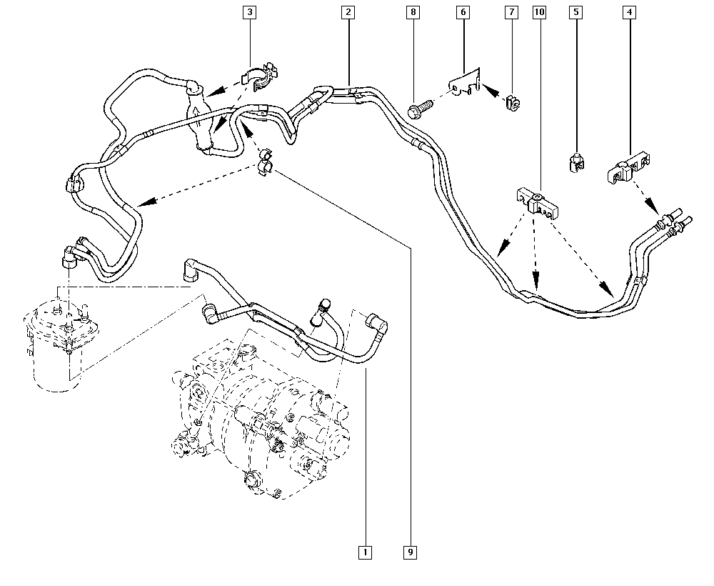

У меня нижняя трубка уходит под днище за кожухами двигателя вот ее придется греть наверное, а потом на хомут. Верхняя идет к фильтру вот ее и можна демонтировать. Как то так.
Трубки короткие с быстросъемами. Не могут они далеко уходить.
Ну разве что та, которая к фильтру.
19 часов назад, mergen сказал:
У меня уходят в низ за кожухом быстросьема я не нахожу.
20 минут назад, Acidproof сказал:
Ну у тебя в профиле конечно очень много информации.
Какая модель двигателя? Год выпуска?
У тебя 1,9?
1.5 к9к 722 2004г.
