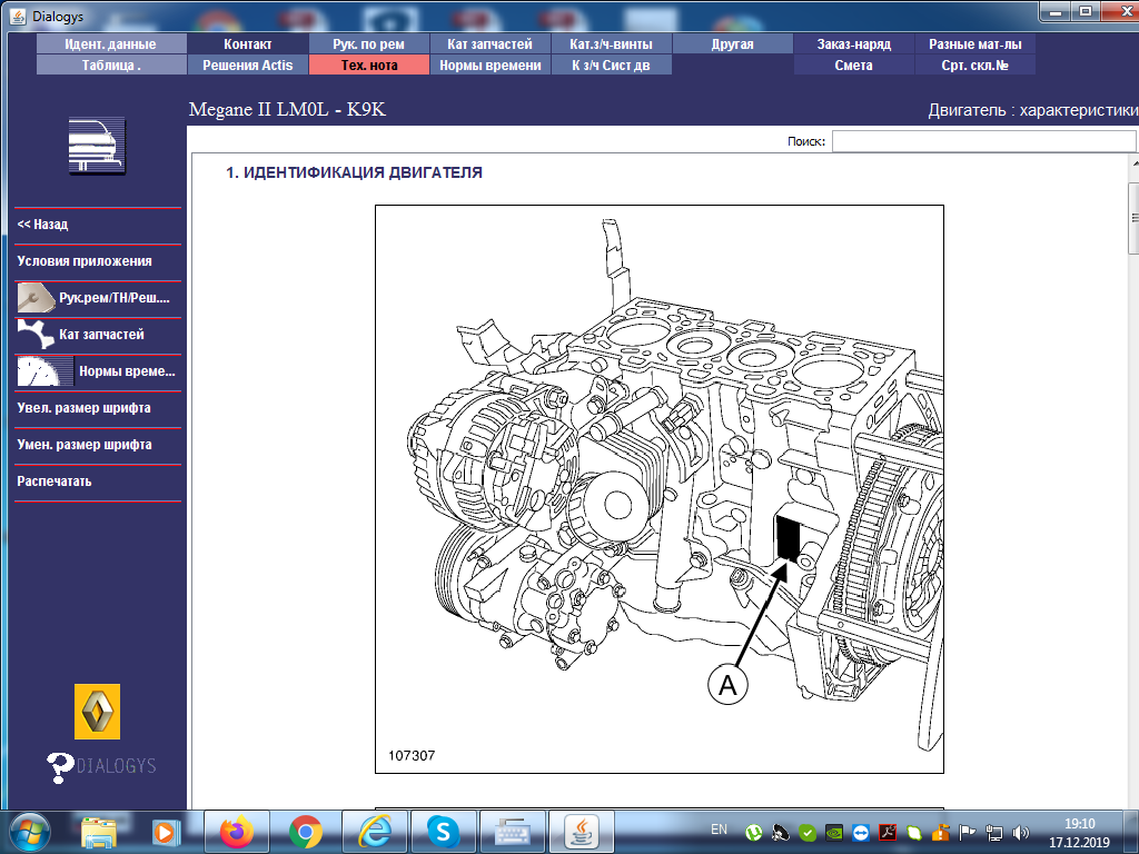

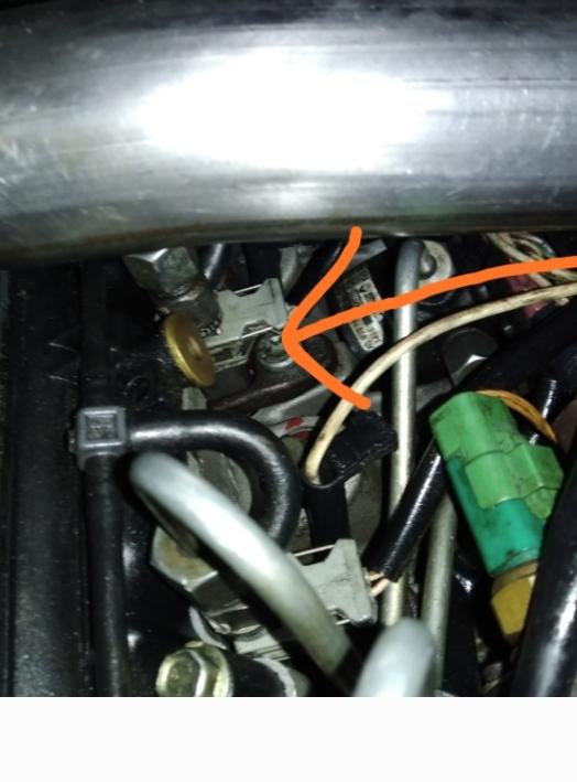

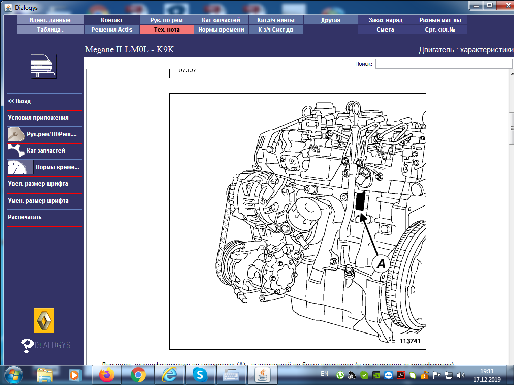

Добрый вечер, такая проблема  где на моторе прописан вин код , смотрю в тех паспорт там к9к 724 , 86лс, ребята с сто говорят что 728 101 ЛС. Кому верить то ) или где искать ... Ибо глежу пару деталей нету к примеру вот тут где фото.  Плюс эта труба с турбины уж не помню чтобы она так шла )
Если на наклейке ТНВД написано continental, то больше 100 лошадей.
надо общий вид мотора сфоткать. По этому огрызку видно, что топливная делфи

Да Делфи а у Делфи есть мотор 728 что на 100 лошадок , ну и 724 что на 86 . Спасибо за ответы в субботу гляну.
