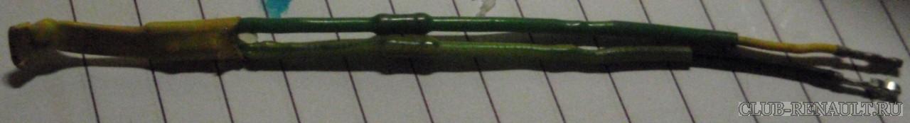

Взял NTC 2.2 к ,40 рублев в чипдип. Экспериментально установил кривую , которую наш термометр хочет видеть, немного
подумал и чтобы завалить кривую в минусе ставим в параллель 43к, а приподнять в + ,последовательно 440 Ом.(СП3-39 1к удобно) Эффект на лице, от -20 до +23 градус в градус!!!

паралллельно резистору2,2 килоома, ставим резистор (самый обычный) номиналом 43 килоома. А последовательно с ними- резистор номиналом 440 Ом.

Спаял я в выходные детали, которые раньше обозначил.

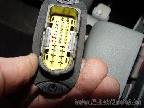

Разобрал разьем правой двери т.е. отсоединил маму и открутил папу )))
Там, на этом разьеме (папе), где у меня красные точки есть штырьки, к ним подходят провода и уходят.... в неизвестность ))). Ответных каких либо клемм (в маме, идущей в дверь) нет. После подключения к этим штырькам температура на табло не высветилась :cry: :cry: :cry: При их замыкании - тоже ничего не высветилось. Обидно. Что я делал не так? Может еще где нибудь что-то подключить надо??
Еще у меня такой вопрос. Если стянуть резиновый пыльник с гофрой, то видно, что от мамы i-106.jpg уходят силовые провода практически на все коннекторы (нижняя часть разьема). Оно и понятно, стеклоподьемник + активатор дверного замка. А вот "информационный" провод (верхняя часть разьема мама) - только один, голубоватого цвета.
А вот к разъему папа i-104.jpg, помимо всех силовых описанных выше также подходит "куча" тоненьких (видимо "информационных") проводов. Для чего они?! Кто нибудь знает?

В разъёме со стороны двери нет ламелек под контакты разъёма со стороны корпуса. Или их делай, как Гревик, или напрямую проводами, как я.
Куча тоненьких - это управление поворотом зеркал и два провода для термодатчика
Не отрицаю. Туда ничего и не пытался подключить.
Повторяю, может я непонятно выразился. Подключал (прикладывал контакты) я датчик к разъему со стороны корпуса, тот что на 1 картинке в моем посте. Красными точками я указал, что у меня там есть штырьки и провода к ним подходят. К этим штырькам я и пытался подключить. Эти штырьки как раз соотв. тому, откуда у вас выходят провода (рис.2). Я и подумал, что к ним надо подключатся.....

И уже за разъёмом кузова припаять к проводам (зелёный- светложёлтый).
Млин! Нифига не показало! Нельзя ли как то поконкретнее его охарактеризовать?!
Начну с того, что у меня 2 зеленых. 1 чисто зеленый, 2-й зеленый+черная полоска. Я и так и сяк, и 1-й зеленый, и 2-й зеленый подключал к светложелтому (типа бежевого чтоли) и к светло-оранжевым, и зажигание передергивал.... чего то не вышло.
Я думаю, что эти 2 провода должны рядом идти.... Они случайно не скручены друг с другом? Все провода по одиночке, а есть еще 2 перекрученных между собой, к ним подключать надо?
Может на фото или другом рисунке покажете куда подключать надо????
Зелёными стрелками http://foto.mail.ru/mail/uwenko/85/93.html обозначены контакты, куда подходят провода с дисплея.
Перечитал еще раз. УВИДЕЛ! )))) Буду туда подключать. Там у меня кстати зеленый с черной полоской провод, а соседний бледный такой. Они и скручены между собой.

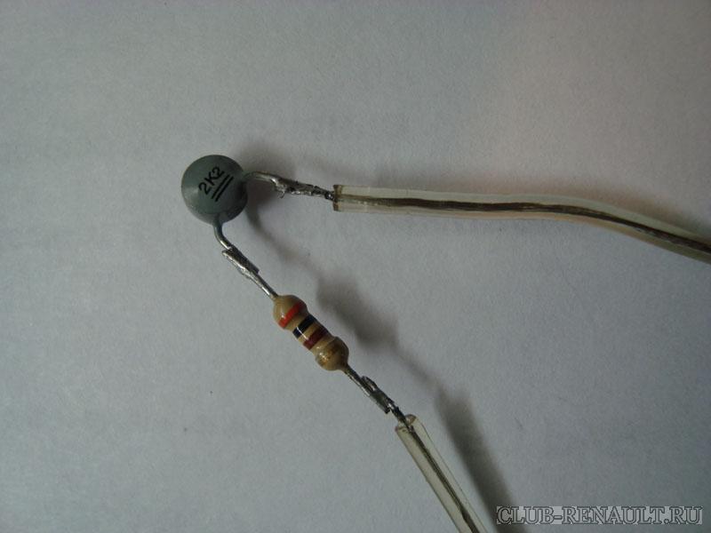

Где-то месяц назад на моем Клио2 перестал работать датчик забортной температуры. Либо отображал +48...59, либо ничего не показывал. проблему решил =)
Купил в "чип-дипе"
1. термистор NTC 2.2кОм 5%-точность. - 51р.
2. постоянный резистор 300Ом - 10р.
Спаял.
В корпусе старого датчика выковырил дырку под новый и залил термоклеем. вставил в зеркало =)
Дома замерял сопративление +25С=2.5кОм, +35С =1.7кОм, все как у родного. Сегодня сравнивал с другим градусником на улице, на дисплее -6С, на градуснике тоже -6С :)

проверил при -10С показывает -11С, дальше не позволила погода. думаю за эти деньги это вполне нормально. еще думаю это из-за того что я скрутил все это дело, автомобильный пояльник не имею.

Как то кривовато у тебя получилось... имхо конечно.... вот подключу, проверю, чтоб работал и перед заливкой термоклеем сфоткаю свое безобразие :icecream:
Эти детали между собой никогда не сппаиваются напрямую, только к печатной плате, у меня так сделано только из-за отсутствия других вариантов. плату в зеркало не вставить-места нет. второй вариант получиился красивее, и компактнее)))
Спаял пилотный вариант. Если будет работать сделаю красивее! Второй вариант конечно предпочтительнее, завтра закуплю необходимое и тоже забабахаю, вот только не знаю куда подключать :( И гуру молчат.

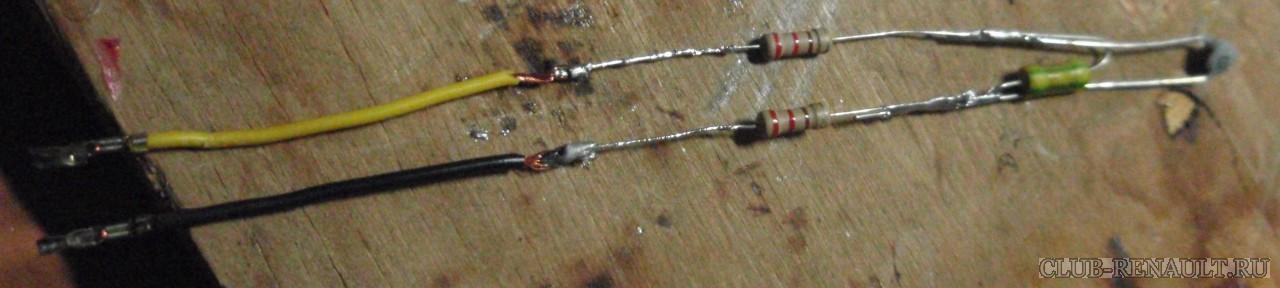

Вот, что у меня получилось
Подключал я к тем разьемам, что раньше отмечены были. Один провод был чисто зеленый, а второй я бы сказал бежевый (на оранжевый он никак не тянул). Как только подключил, сразу высветилась температура. Передергивать зажигание не нужно. Контакты взял от дисковода 3,5 дюйма, отрезал ))) и припаял. Датчик показывает верно только после носной стоянки, т.к. я его в гофру засунул и через разьем в двери в гофру проходит теплый воздух из салона и он врет! Буду переделывать. Разьемы от дисковода в дверной разьем влезают трудно, провода мнуться.

Единственное что у меня стоят последовательно 2 резистора на 220 Ом, т.к. 1го на 440 Ом небыло в продаже на тот момент. А так, все тоже самое. Параллельно термистору ставим резистор 43кОм и последовательно включаем 440 Ом ( у меня 2 по 220 Ом) )))
Ясненько откуда четвертый элемент)) понял)
