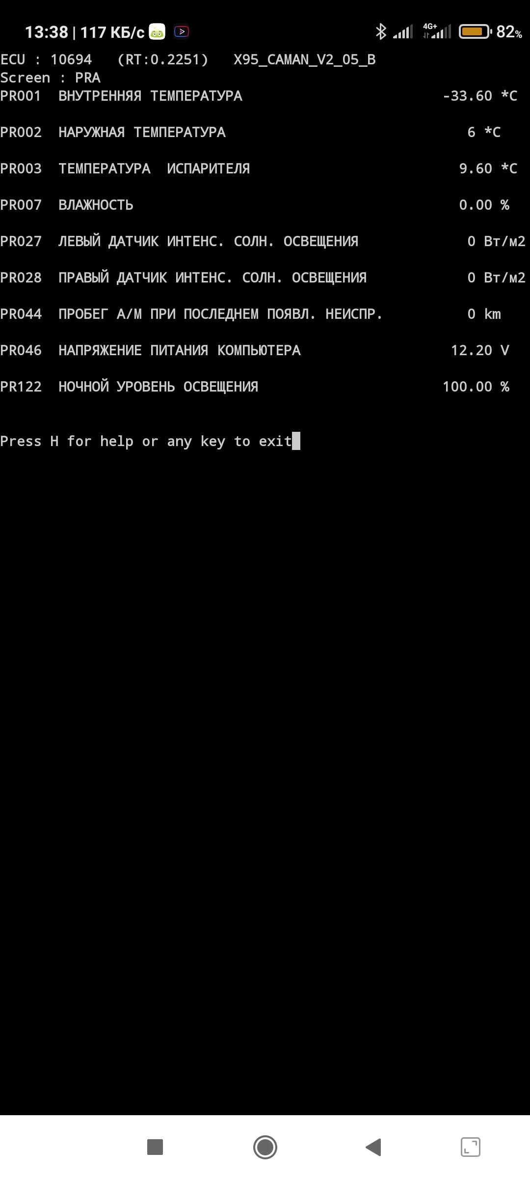

Всем добрый день. Такая проблема. Не включается кондей. Утечек нет, давление есть, датчик температуры в зеркале норм. Датчик испарителя тоже вроде норм. Пюрен показывает внутреннюю температуру -33,6. Где найти этот датчик? На лобовом нет, в плафоне тоже. Комплектация самая простая без датчиков света, дождя.
5 часов назад, Sid_k9k832 сказал:
Я думаю, что в вашей комплектации с кондиционером нет датчика внутренней температуры, поэтому он и показывает нереальные цифры. Датчик присутствует с климатом.
