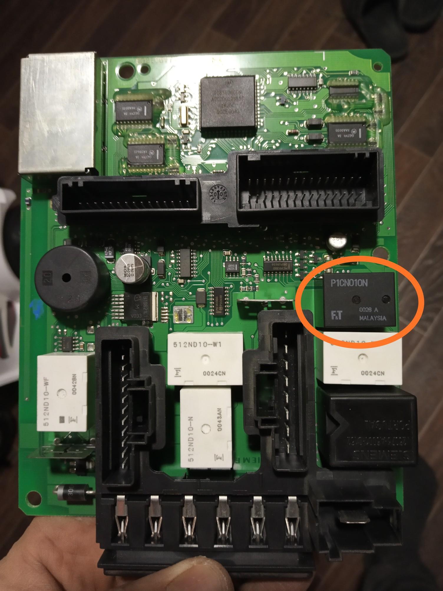

Вот, нашел в телефоне фото платы. Обвел реле заднего дворника. Припаял русский аналог, за 50 р купил. Родное на 10 Вольт, русское на 12. IMG_20200520_133832.thumb.jpg.4201d1a748210e88748d7e67df4dbfd9.jpg
На фото ещё родное реле.

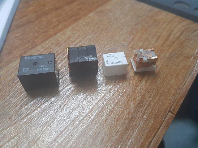

Отнес товарищу, который ремонтом телефонов занимается. Решил сначала попробовать почистить контакты реле. Купить поменять всегда успеется.
Вот разобрали реле.  Эдакая матрешка получилась :) Корпус внешний, резиновый чехольчик, другое реле и уже в нем вся начинка :)
Завтра буду пробовать поставить на место.
