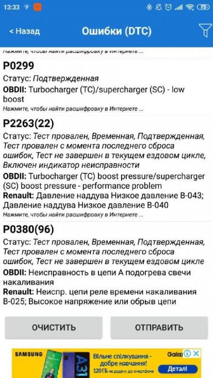

Опять через неделю на трассе по затяжным подъемом выскочила та же ошибка, без ощутимого изменения по динамике (torque показал ошибки: P0299 — Турбокомпрессор / приводной нагнетатель – низкое давление наддува и P2263 "Регулировка давления наддува. Низкое давление) .  Заехал на сервис  с понедельника, и при диагностике замечено уровень сажи около 35 гр. Выполнено аппаратный прожиг, сажа опустилась до 5 гр. Ошибки сброшены.

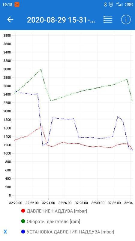

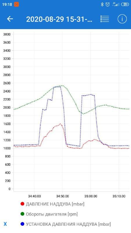

На следующих выходних и опять на трассе - те же ошибки (p0299, p2263). Доехал до дома, сбросил. Но заметил, что снизился уровень сажы после поездки до 8 гр (заметил что перед поездкой было 18). И так же - без изменения динамики. Неделя езды без ошибок. Опять выходние, трасса, те же ошибки. Благо был подключен Торк, где отметил начало регенерации (тоесть ошибки по наддуву возникают во время регенерации). Сажа опустилась с 25 до 7,5 гр. (не многовато ли осталось ?)
Так как времени не очень много, под конец недели поеду в сервис дальше.
И хочу спросить совета - куда искать, за чем наблюдать ?
Так же прикрепил графики по наддуву, где после возникновения ошибки идет явный недонаддув.
