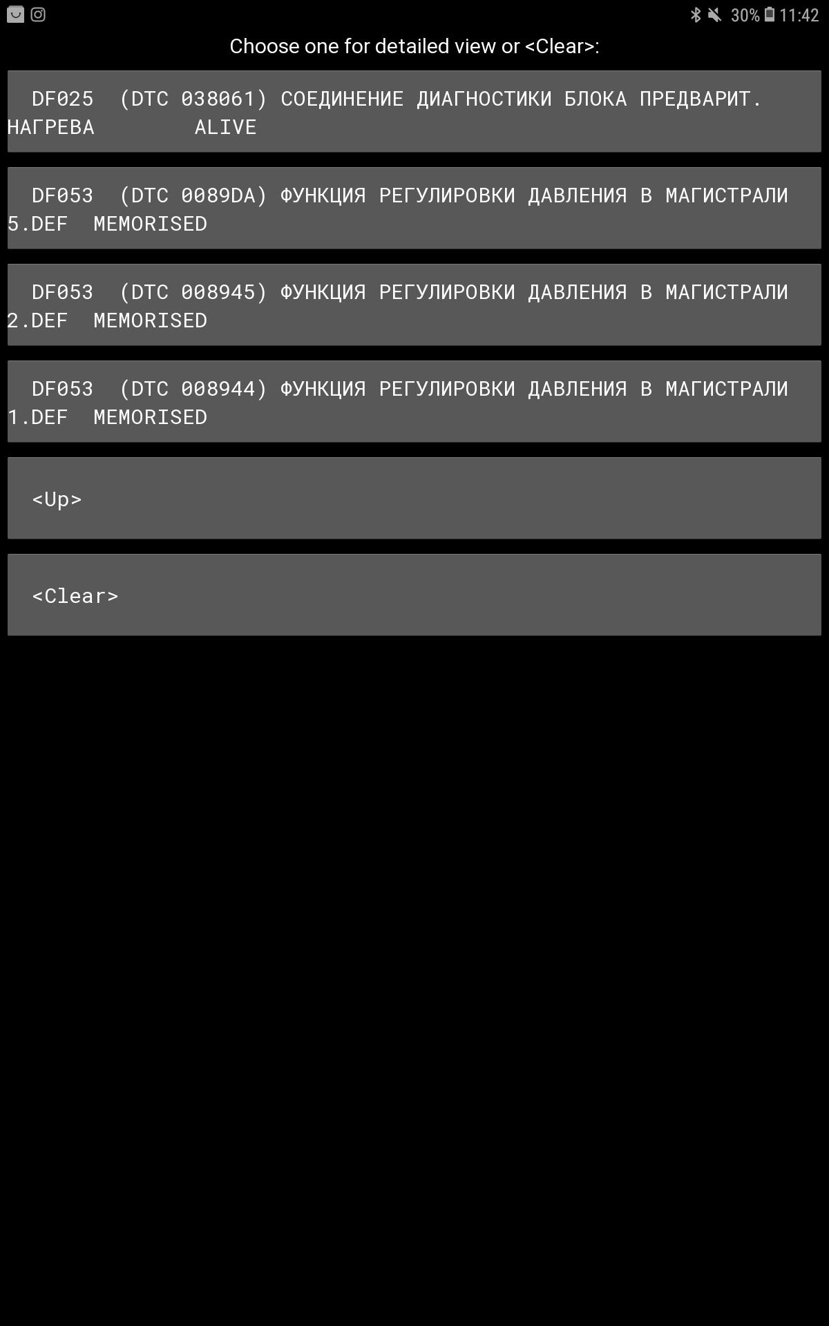

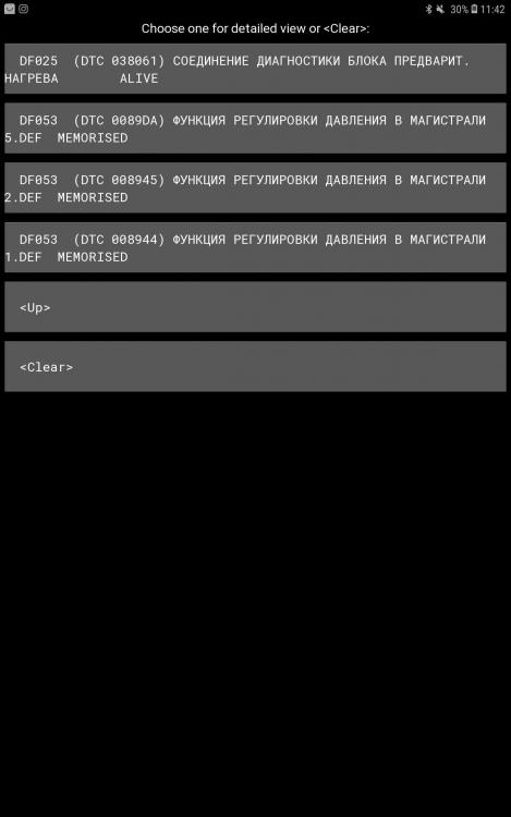

 Здравствуйте уважаемые участники форума.
Проехал одновременно сканируя ЕЛМом327, выскочили следующие ошибки. Посоветуйте пожалуйста с чего начать. Топливный насос был заменен, на б.у.  но проблема осталась. В разных мастерских утверждали что форсунки в норме. Что проверить ещё учитывая данные ошибки? Спасибо всем заранее за помощь.
58 минут назад, ЮрикК сказал:
Так они все запомненные. Скинь их и проедь еще раз.
А что касаемо блока подогрева - смотри провода на самом блоке. Могли просто отгнить.
2 часа назад, mergen сказал:
Спасибо. Проеду ещё раз.
1 час назад, ЮрикК сказал:
И не мешало бы расшифровки DEF посмотреть.
2 часа назад, ЮрикК сказал:
Технот под рукой нет. Не знаю как в Пиклипе, а в Пирене мажимаешь на ошибку и он выдает расшифровки этих самых DEF...

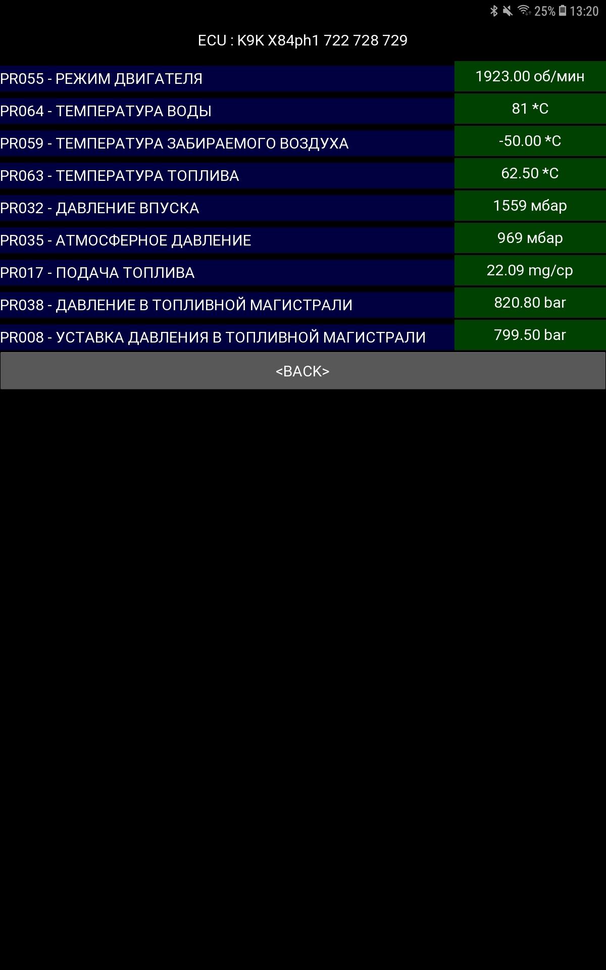

Тут также получается при нажатии выдаёт расшифровку. Вот скрины этих запомненных ошибок. Завтра сотру их и наберу новых) спасибо.
В Германии -50°С?!!!
Что-то не верится.
Нет, конечно.... +18 тут.
Значит датчик врет.
21 час назад, mergen сказал:
Что-то не верится.
