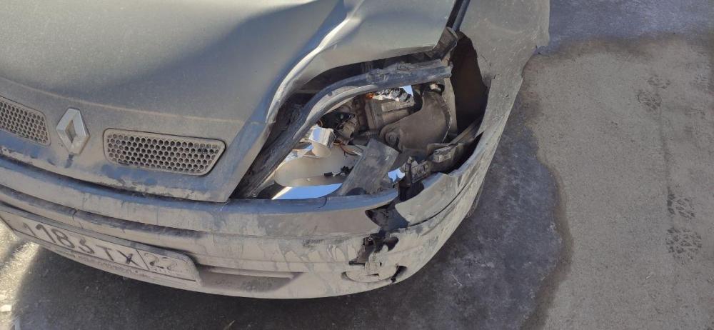

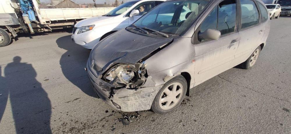

Попал в небольшое ДТП. Автомобиль перестал заводится. Стартер крутит, не работает бензонасос. Провода проверил все целое, реле предохранителя поменял на новые. Кнопку блокировки, находящуюся за расширительным бочком жал, ни чего не помогло. В чем причина вообще не понятно.

В этом примерно месте за бампером находятся мозги авто. Может там проводку/разъем/сам блок повредило?
Оказался поврежден блок ЭБУ. Поставили с автоматного, насос заработал нет искры. Скорее всего теперь новые мозги не взаимодействуют с иммобилайзером. Осталось найти где он находится
