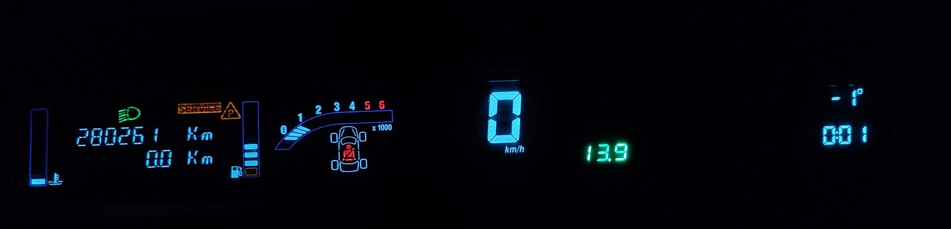

Sharkovuch Опубликовано 21 Января 2023 Опубликовано 21 Января 2023 Установил сегодня вольтметр. Показания занижает на 0.1В. огромное спасибо anlyk за помощь с советами P.S. наверное голубой вольтметр смотрелся бы лучше ) Цитата Поделиться этим сообщением Ссылка на сообщение Ссылка на комментарий Поделиться на других сайтах Прочее
mergen Опубликовано 21 Января 2023 Опубликовано 21 Января 2023 Всë голубое с регулировками яркости. Остальные цвета (кроме таха и указателя уровня топлива) яркость не изменяют Цитата Поделиться этим сообщением Ссылка на сообщение Ссылка на комментарий Поделиться на других сайтах Прочее
Шиногиб Опубликовано 22 Января 2023 Опубликовано 22 Января 2023 On 1/21/2023 at 6:17 PM, Sharkovuch said: наверное голубой вольтметр смотрелся бы лучше ) Наоборот , пускай вольтметр цветом отличается . И так слишком много голубого . Цитата Поделиться этим сообщением Ссылка на сообщение Ссылка на комментарий Поделиться на других сайтах Прочее
Sharkovuch Опубликовано 23 Января 2023 Опубликовано 23 Января 2023 Вчера немного доработал вольтметр - наклеил поверх циферблата в два слоя тонировку, так как была очень высокая яркость. Сейчас смотрится более гармонично и не давит на глаза ночью. Теперь вижу как помирает мой аккумулятор - вечером 12.5В, а на утро остаётся всего 11.6-11.8В Цитата Поделиться этим сообщением Ссылка на сообщение Ссылка на комментарий Поделиться на других сайтах Прочее
