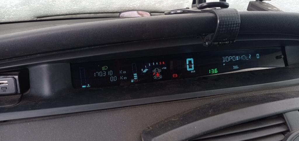

тоже решил установить  вольтметр искал чтобы была регулировка и можно было отключить взял такой
но зря  от жк а его плохо видно днем , сразу обозначилась проблема зарядки , зависит от температуры окружающего воздуха что за связь так и не понял но днем когда 25-30 зарядка при включенном кондее и ближнем свете не подымается выше 12,6 от оборотов не зависит, отключаю потребители подымается до 13,5  вообщем ребус пока какой то
Нормальная зарядка не 13,5, а 14,2. Возможно одна из щёток износилась или подвисла. В любом случае надо генератор перебирать и проверять под нагрузкой.

Установил сегодня вольтметр. Показания занижает на 0.1В. огромное спасибо anlyk за помощь с советами ;)
P.S. наверное голубой вольтметр смотрелся бы лучше )
Всë голубое с регулировками яркости. Остальные цвета (кроме таха и указателя уровня топлива) яркость не изменяют

Вчера немного доработал вольтметр - наклеил поверх циферблата в два слоя тонировку, так как была очень высокая яркость. Сейчас смотрится более гармонично и не давит на глаза ночью. Теперь вижу как помирает мой аккумулятор - вечером 12.5В, а на утро остаётся всего 11.6-11.8В
