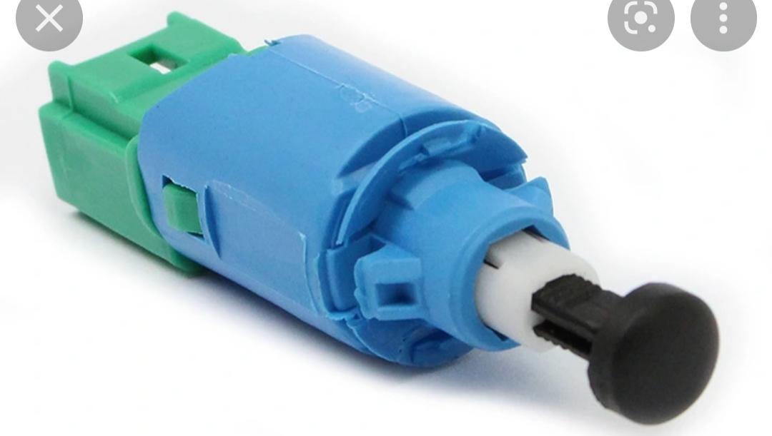

Уважаемые, подскажите пожалуйста, а где вообще находится датчик круиза?
Можно ли его быстро самому поменять?
25 минут назад, danillo сказал:
Датчика круиз контроля не существует. Есть переключатель, кнопки регулировки скорости и включения, ЭБУ круиза, концевики на педалях и КПП, а так же датчики АБС, которые участвуют в системе круиз-контроля.

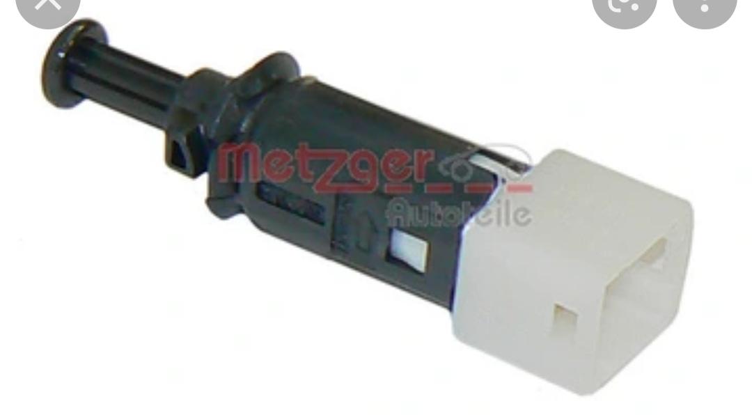

Похоже?
Черный - концевик педали тормоза, синий - сцепления.
1 час назад, mergen сказал:
Похоже?
Пару месяцев назад менял концевик педали тормоза, запомнился мне :) так вот, у меня на тормозе синего цвета, так что правильнее искать по оригинальным номерам:
8200168239 - тормоз
8200168238 - сцепление
Да, она и есть. Синего цвета
3 часа назад, Sharkovuch сказал:
Авто без выжатого сцепления заводится?
нет, не заводится
Изменено пользователем danillo
1 час назад, Sharkovuch сказал:
8200168239 - тормоз
По разъемам можно определить куда ставить.
Должны быть разные.
53 минуты назад, danillo сказал:
нет, не заводится
Значит у тебя в руках концевик педали тормоза
