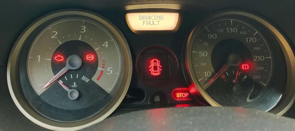

История. Автомобиль KM1E, универсал 2006 года с дизелем 1,5 (K9K732). Приехал домой, заглушил автомобиль. Утром сажусь, а он не заводится. Стартер даже не пробует вращать двигатель. Открываю Пирен, нигде ни одной ошибки. Упало подозрение на сдохший аккумулятор. Поменял. Ситуация не поменялась.
После многочисленных попыток завести иногда появляется сообщение BRAKING FAULT. То есть, жму тормоз, жму кнопку старт, автомобиль думает секунд 5 потом сообщение, и все! Ошибок по АБС блоку нет! Запускал тесты блока, проходят.
Куда смотреть? Что делать?
Кстати. Заметил интересные особенности. У меня открыта одна дверь, а не все четыре, как показывает. И при вытаскивании ключа, рулевая колонка не защелкивается.

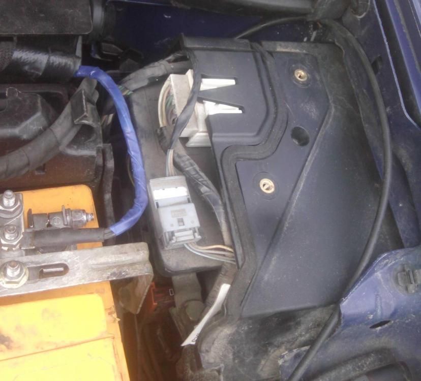

Кстати. Подскажите простой способ добраться до предохранителей.
Неужели надо пол отсека разбирать?
Снимаешь аккум, ЭБУ, мозги,площадку аккума. Откручиваешь массу в левом нижнем углу коробки предохранителей и тогда сможешь выдвинуть блок на свет Божий. Загадка, почему не сделали крышку, съёмную вверх целиком. У меня на работе есть арендатор с 3 д принтером, думаю может заказать у него крышку такую.
Изменено пользователем dimon405
