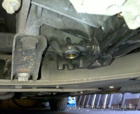

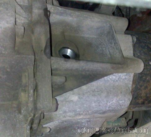

Ура! нашел у себя пробку. Она почему-то с торца коробки слева по ходу движения. :to_become_senile:
По-подробней,надо снимать ещё и левый подкрылок? :renaultflag:
нет.достаточно снять защиту двигателя. а чтобы увидеть пробку нада смотреть с левого угла бампера.

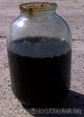

Нашёл пробку....да запрятали,на торце коробки.Масло заменил,старое было темноватое.Болт у меня ни как писалось"четырёхгранник на 8 мм.",а пятигранник на 10 мм(для информации).Коробка ND0 6 ступка.Хорошо что был пятигранник а то бы... :to_become_senile:
