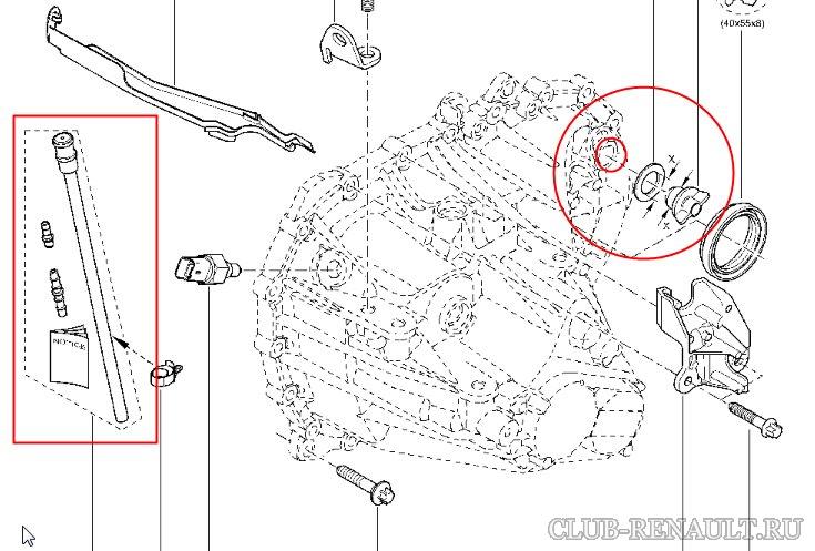

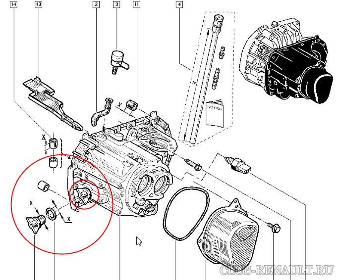

нашел на коробке вот такую втулку, вынимается слегка потянув на себя. Коробка 5ст. Это и есть заливная пробка? очень узкое по диаметру.
Нет. Это сапун (клапан для сообщения с атмосферой для предотвращения повышения давления в картере КПП при нагреве), на схеме - в прямоугольнике. Заливные пробка и отверстие - в окружностях.
Пардоньте, это я не с той КПП схему дал (это 6-ступка). Сейчас исправлю.
не знаю что вы достали но это точно не заливная пробка вот мне интересно вообще где вы не достали
Правильно Фёдорыч написал - это сапун , и выдернули вы его не только из корпуса но и из внутреннего шланга. Может и не страшно.

Я так понял, что заливное отверстие находится в районе левого вала? Диаметр медного(или какое там оно)) кольца подскажите, пожалуйста^_^ И где глянуть индекс кпп? Спасибо:friends:
16 минут назад, КуклишЪ сказал:
Заливное (оно же контрольное) отверстие в р-не левого привода.
ЕМНИП, там резиновая прокладка (диаметр не мерил).
