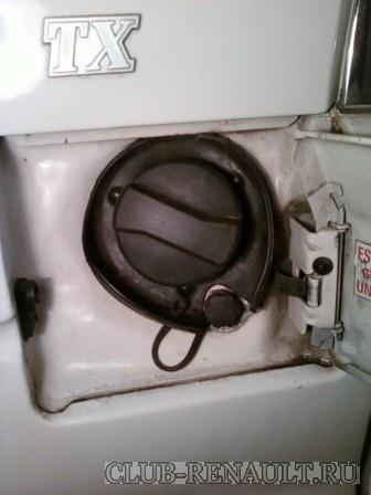

Здравствуйте, форумчане! На моей 25ке Голландское ГБО (пропан) и сталкиваюсь с такой проблемой, что не на всех заправках есть заправочный переходник. В основном только для Итальянского ГБО. Хочу демонтировать из бампера "родное" ЗУ (надеюсь, что и гайцов меньше привлекать буду) и установить итальянское выносное заправочное устройс­тво в бензолюк. Знаю,что итальянских ВЗУ в природе - несколько видов. У кого как сделано и какое ВЗУ установлено? Спасибо за ответы, а за фото-вдвойне! :rolleyes:
Изменено пользователем ifnbksx
... У кого как сделано и какое ВЗУ установлено? Спасибо за ответы, а за фото-вдвойне! :rolleyes:
Зы... не в лючке стоит конечно, но такой же как у меня, видел в лючке, на газели :)
У меня стоит за место голландского...
Можно купить и меньшего размера, видел такие.
Изменено пользователем Proff_86

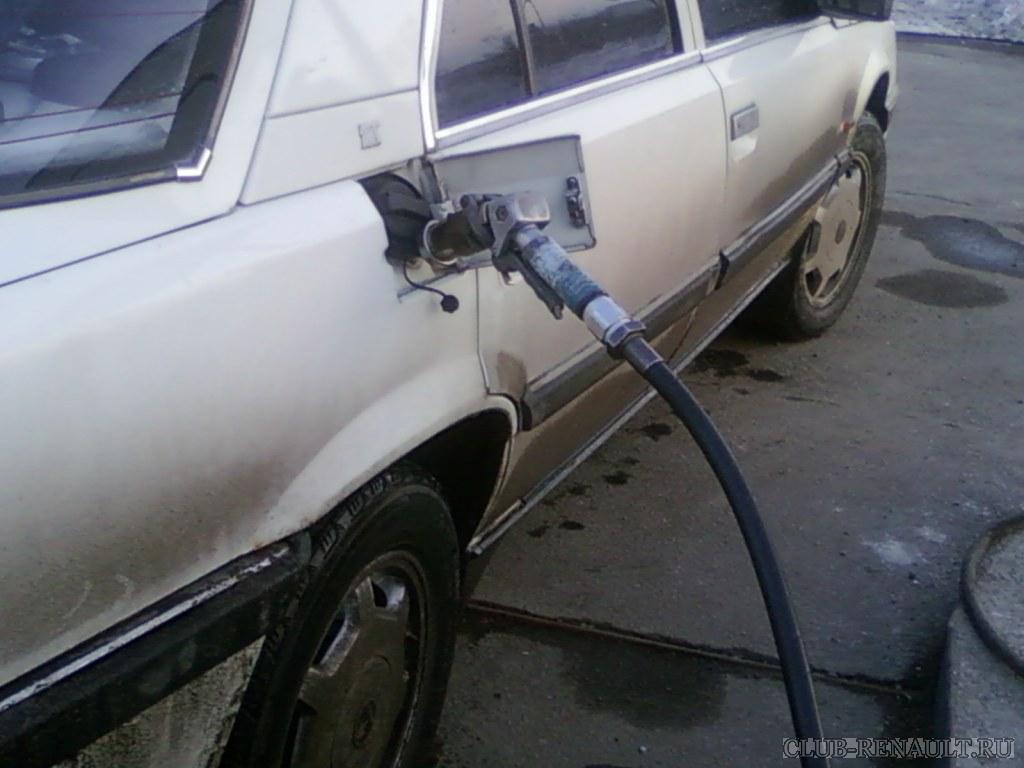

Здравствуйте, обажатели 25к! :icecream: Решил я проблему с заправочным устройством. ГБО на моей 25ке голладское и заправочное не совсем практичным оказалось. Не на всех заправках есть переходник, да и глядя на бампер, сразу понятно, что авто на газе, да и еще то, что в ДТП побывал, в общем факторов было более чем достаточно для того, чтобы заправочный клапан спрятать в бензолюк. В продаже для пропана в основном только заправочники итальянского производства и их несколько видов. Выбор мой пришелся вот на такое ВЗУ... и получилось то что Вы видете. Установил его на место дренажного отверстия для бензина, предварительно увеличив отверстие круглым напильником. Посадил на силикон и закрепил "слепыми" заклепками. Переходник для заправки съемный (завинтил-заправился-отвинтил). Уже заправлялся, все нормально.
Фото сделано телефоном. Прошу прощения за качество. :rolleyes:
Я смотрю ВЗУ LOVATO , как крепил? Вырезал отверстие по внешнему диаметру (то есть углублял) или прикреплял простым способом (взу полностью снаружи своей большой частью)?
И в багажнике сильно выпирает трубка?
До своего авто ещё не добирался ,что бы примерять ВЗУ , если с погодой непредсказуемого ничего не будет , то через 2-3 недели открою сезон ,выкачу родимую размять кости с новым карбом.
До своего авто ещё не добирался ,что бы примерять ВЗУ.
А так как я сделал, не хотите? Удобно и практично! См. выше фото. Изменено пользователем ifnbksx
