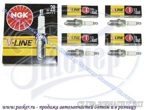

Купили свечи.Посмотрели в инет магазинах,производство япония,а у меня на коробке написано Франция.
И еще вопрос.Подойдут они на сценик 1.6 16v? 2007 года?
свечи NGK-28

Виктория!
Только что посмотрел таблицу подбора свечей NGK на Вашу машину
http://www.ngk.ru/index.php?id=1466&pd...&m=Scenic+2
И те свечи, которые Вы упоминаете, для Вашей машины не подходят.
Для Вас идут
BKR6EZ (V‑Line 38)
http://www.ngk.ru/index.php?id=1467&te...endkerzen/18754
Виктория!
Для Вас идут
BKR6EZ (V‑Line 38)

у bkr6e по сравнению bkr6ez наконечник в низу там где электрод свечи-длиннее
Т.е., сами свечи по конструкции не подходили к двигателю? Такие, с длинной резьбовой частью, свечи, встречал на японских двигателях.
Но калильное число то здесь при чём?

Спасибо всем большое! Поставила эти же свечи которые купила.Машина летит!Все норм. Veter огромнейшее спасибо за пояснение с картинкой о подделках.Проверили...Кольцо можно снять,но с большим трудом. снимала минут 5. И производитель по штрих коду всетаки сша,а не франция.
Пусть они и не работают в -17,мне это не грозит.Я сейчас поставила,15000 откатаю и выброшу.У меня километраж очень быстро накручивает.
свечи NGK-28

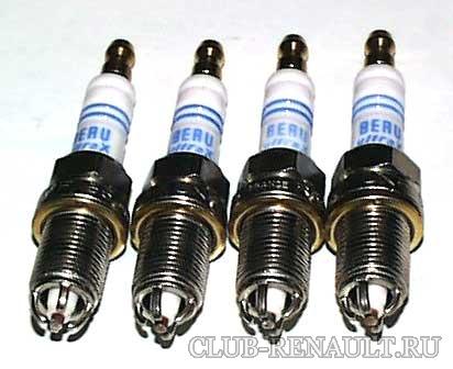

Тоже купил свечи беру исходит из того что катушки зажигания беру очень хорошего качества вот и решил купить беру стоили в экзисте 98 руб штука до этого покупал NGK двух электродные брал у себя вгороде за 550 руб за комплект. Свечи пока не поставил повреждена завездочка на одном из болтов который держит катушку вот его заказал и жду пока приедет. Так вот к чему я веду стал расматривать свечи на коробке нарисовано красота дастаю свечу маркировка какая та серая бледная отличается от картинки на коробке контакт на который одевается катушка окисленый на картинке блестящий медного цвета.
В связи с вышепречисленным вопрос так и должны выглядить свечи или все таки должны выглядеть как на коробке нарисованно?
На последнем ТО ставил свечи BERU 4-х электродные Ultra X, производства Франция, внешний вид очень опрятный, и соответствет картинке на коробочке, брал тоже в Экзисте. Вот они мои post-6928-1319023427_thumb.jpg Мне обошлись 140 руб/шт в Экзисте, код UXT1. Изменено пользователем Valerich
Вот уи у меня такие же бледные надписи на самих свечах только счечи одно электродные
Я не предал бледности никакого значения, свечи работают, инфа из теста АР о снижении среднего расхода с этими свечами у меня лично подтвердилась, снижение на 0,2 литра точно, перебоев в работе нет, поставьте и посмотрите как и что на практике будет, может вам просто залежалые попались.
