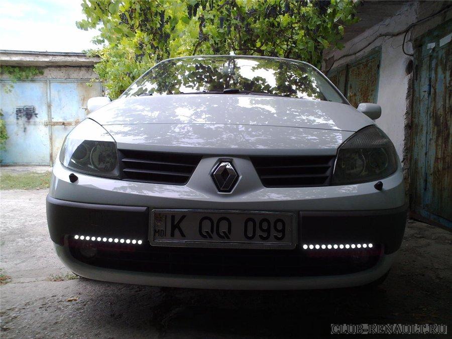

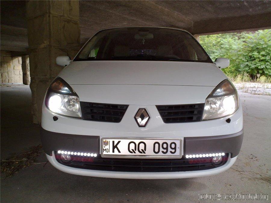

А я поставил на своего Сеню светодиодные силиконовые ленты не Китай,имхо смотрится не плохо :renaultflag: На фото огни немного размытые, в реале они чётче и ярче.
Изменено пользователем пуз
В тени они видны.
Ты на ярком солнце сфоткай :rolleyes:
Вот с ближним светом фар,только солнца у нас пока нет :renaultflag:
На небольшом расстоянии (как на этой фотке) фотик делает экспозицию по центру, там средненькая освещённость, ещё и под мостом. Следоваетльно, сильные источники света при данной выдержке (фары и DRL) будут просто уходить в белый, переэкспонироваться. Т.е. никаких выводов по их яркости сделать не представляется возможным.
Думаю на дороге слабо будет заметно.
Отходил на 100 метров,правда нет солнца,выделяются на фоне авто неплохо,я думаю для пешеходов подойдёт.
