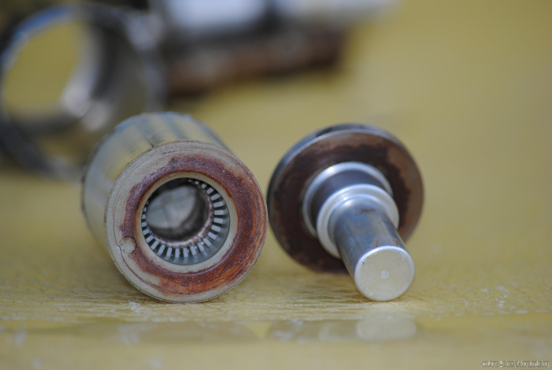

Ну теперь мне все понятно, вероятная причина, износ внутренних уплотнений клапана.
Будет время разберу свой старый клапан полностью. Возможно что-то поломалось в самом соленоиде.

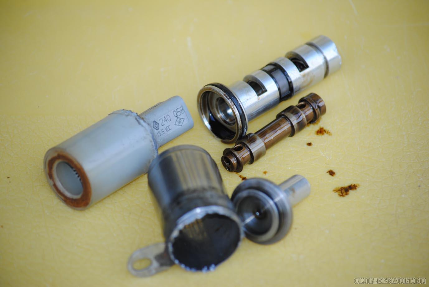

Вчера разобрал клапан. Снял нижнее кольцо, вытащил пружину и шток. Все вроде бы ОК. Ни задиров ни грязи. Тестировал при 12 вольтах, тоже все вроде бы хорошо. Но вот решил подвытянуть пружину (чуть чуть) и вот результат соленоиду уже стало в напряг, шток не выталкивает, проверил пальцем так и есть. (А он еще при частоте то какой работает.) Штатная то пружина для него уже стала лишка. Делаю вывод вся загвоздка в соленоиде. Куплю клапан разберу все нах. Но истину найду.
Сегодня поставил клапан с другой машины. О чудо. Полная тишина при 1500-2000 оборотах. Алилуя.

Вот ломал я голову ломал, мне кажется не может так успокоитель рычать, да и конструктивно французы врят ли этот узел хлипким сделали, смотрите так: на холодную заводите рык есть "как тетрадка в колесо велика" значит фазик, клапан вступает в работу когда двигатель прогреется до 5 кубиков, по моим копаниям в нете у разных начинает рычать при разных оборотах. У меня как только вступает в работу клапан 1400-1500 об у автора 1400-2000 помоему, если у вас рычит ниже 1400 оборотов это не клапан, при оборотах до 1400 он в работу не вступает его зона 1400-4500. И почему при низких оборотах? Клапан управляется шим с максим частотои 400 герц, 400 геррц- 1400 об ,, 0 герц(вкл)-4500 об. При большой то частоте он и барахлит. Изменено пользователем MixFix
Да кстати клапан поменял, теперь тишина, цена вопроса 3900

Сегодня разобрал клапан фазорегулятора. Мда французы все сделали на славу. Самое главное якорь изолирован от соленоида. Следовательно масло в соленоид попасть не может. Так в чем причина его плохой работы при высокой частоте? Есть только одна догадка: внутри колбы из нержавейки где якорь, скапливается очень густое масло или его компоненты. Все остальное вроде ломаться не должно. Незря говорят это надежный узел. Так что для реанимирования его можно попытаться поместить в бензин на пру часиков вертикально по самое не балуйся, и изредка подавать на него 12 вольт импульсами герц 20. Я думаю после такой процедуры он должен ожить. Этим мы выгоняем остатки масла от якоря и промываем. Вот такие мои соображения. Может кому поможет мой отчет, уж больно не дешовая железяка.
Вот клапан в разборе.
а как его открутить? Я попытался как-то, страшно боюсь сломать!
Стоит слева от катушки зажигания , болтик на 8 или 10 у кого как, затем чутчуть покрутить за разьем и плавно вытянуть, он стоит в сальнике. Изменено пользователем MixFix
