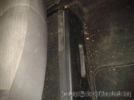

Забвано. У меня два Симбола, оба Турецкие (2002 и 2004 года), и у обоих номера кузова находятся на перекладине под передним пассажирским сидением (в ковролине разрез).
  • 5 месяцев спустя...
а у меня ящик какой-то , и я пока снять его не могу
