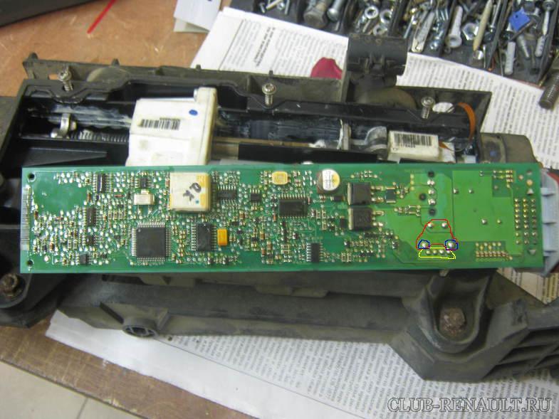

используется 2 вида реле, tyco или omron. В свободной продаже их нет, явно шли по спецзаказу. Реле сдвоенное, т.е. два реле в одном корпусе. По простому в них объединены пары контактов, пара нормально замкнутых и пара нормльно разомкнутых, катушки запитаны раздельно. Сопротивление каждой катушки 120-140 Ом. Заменить можно любыми двумя реле на 12 вольт. Сопротивление катушек не влияет, по крайней мере до 800 Ом работает нормально. Главное чтобы катушка была на 12 В. Изменено пользователем kostyaF
сразу видно человек подкован в этом вопросе
Можешь для дураков более простым языком? :)
Где это на плате? :
Можешь дать ссылки или точные названия что можно поставить взамен?
квадратный, синий - это точно реле
Где это на плате? :
Вторая фотка синий кубик.
например эти: http://www.platan.ru/cgi-bin/qwery.pl/id=4...amp;group=31502 http://www.platan.ru/cgi-bin/qwery.pl/id=8...amp;group=31502
Главное чтобы были на 12В и на пять ножек, две на катушку и три силовых. Размер выбирай поменьше, места внутри маловато.
На фото: в желтом - управление катушками, в красном - силовые контакты реле, в синем - между собой звониться не должны.
Точно оно и есть

можно ли поподробнее про сдвоенное реле и где оно находится. Разобрал блок - все хорошо, но в электрику дальше не полез.

Два раза после замены колодок сталкивался ручник перестает работать, может жужать но не держит авто.
Снимал косяк дергая ручку экстеренного снятия с ручника, После этого блок автоматически подстраивается под "новую" длину тросов.
