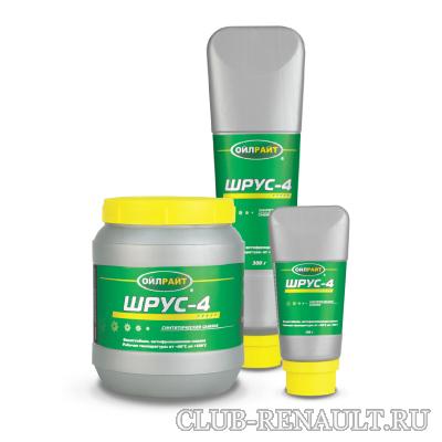

Что могло замёрзнуть, тросы отошли назад колотки отпустили , блок не давно месяц назад собрал смазал, всё на герметик поставил, тросы ходили легко от руки , наверное что то на плате .
Чем намазал?

Чем намазал?
Смазкой шрус .
попробуй немного этой смазки, оставить на ночь на морозе
Всё со смазкой нормально как была при плюсовой температуре так и при минус 13 градусов, смазка выдерживает от минус 40 до плюс 120 градусов, читайте инструкцию .
От того что прочитал, даю повод для эксперимента. Есть очень замечательное выражение для этих случаев : На сарае х...уй написано, но там дрова лежат :punish: Если немного задуматься, то какая нагрузка идет на шруз и каково усилие в пластмасовой коробченке. И если вернуться к той надписи в которую вы меня тыкаете, то там черным по белому написано -40 это все! предел!
А что нужна до - 60 или - 100, шрус это нормальные пластичные смазки , на блок ручника тоже х...уй написано и чем прикажите смазать. Изменено пользователем bazeliuc
Зачем так орать. Я всего навсего предложил, провести простой эксперимент, самому интересно просто. Но к счастью, не настолько велик интерес, чтоб идти самому покупать такое чудо. А по поводу какой,это нужно погуглить, или тут поспрашать, есть тут люди чем-то похожим борыжат.
Я не ору , в тюбике шрус а шруз не имеет ни чего общего с тюбиком только тогда когда шрус смазывает шруз.
Придирки к буквам, твою проблему не решат. По мне, намажь ты хоть маргарином Днепропетровским. Предложил провести эксперимент , он вместо этого, в граматику вдался. :don-t_mention:

Тоже притомился с подмерзанием ручника, проявляется при больших перепадах температур, что в эту зиму случается очень часто. Немного погуглил и нашёл то что должно подойти, для смазки внутреностей блока ручника http://www.expert-oil.com/site.xp/05005405...9049054055.html. Завтра (верней уже сегодня) если найду в магазинах, скину блок взгляну что там творится.
Чем не угодила густая силиконовая смазка?!
точно не уверен, но думаю что рабочей температурой :blush2: тыкни носом в это чудо, может мнение изменится
