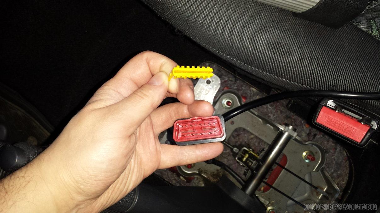

Доброго времени,
У меня проблема с ручником возникла, он не заработал.... заклинил правый тросик.
Снял блок, заменил оба тросика, осмотрел плату, все ок.
решил ставить на машину. Машина блока не вне видит. Вернее компьютер сначала писал проверьте ручник, после подключения стал писать, что ручник не найден.
Возил к официалам и неофициалам, прикрутить не смогли....
Подскажите, пожалуйста, кто сталкивался с подобным и как лечится?
Доброго времени,
Подъедь ко мне, попробую помочь
Только ящик род сидухой будешь сам доставать : ) Изменено пользователем Shmel-jr
Ты пайкой R2 занимаешься?
Нет, я ещё салага таким заниматься.
Я ж сказал - ПОПРОБУЮ помочь, а не приезжай, обязательно сделаю ;) Изменено пользователем Shmel-jr
Ниче ты темка не сделаешь.
Конекта нет на физическгм уровне.
Или ты ему предохранитель под судошкой менять собрался :)
Глянуть пред, если сгорел - заменить и уже потом посмотреть что с ручником происходит

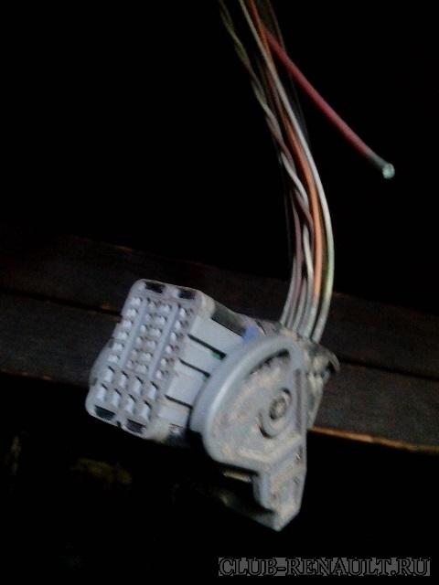

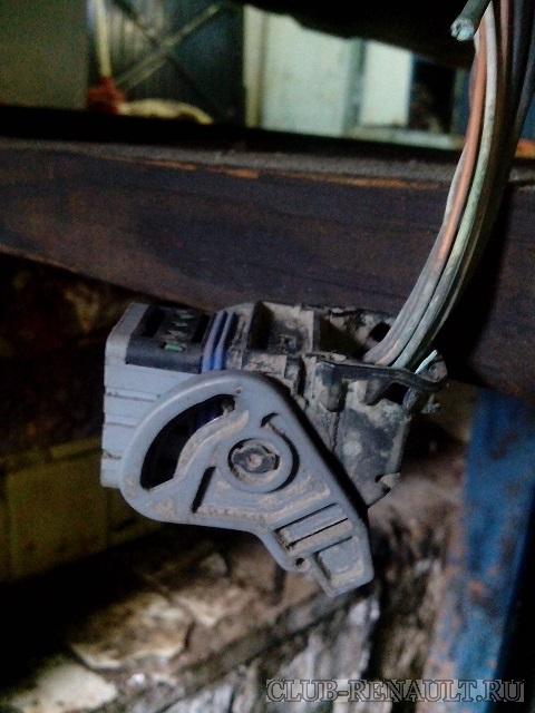

Фотовопрос: Как разобрать разъем вышел из строя ручник, ручник снял, обнаружил сгнивший провод в проводке коммутации блока (красный), для ремонта нужно разобрать разъем - кто знает как? Помогите. Может у кого есть "распиновака" с цветовой маркеровкой?
Фото 2
есть на продажу разъем надо пиши в личку
кто знает как
Нашел!!! Может кому понадобиться! http://yadi.sk/d/k9VobJiHSPime
