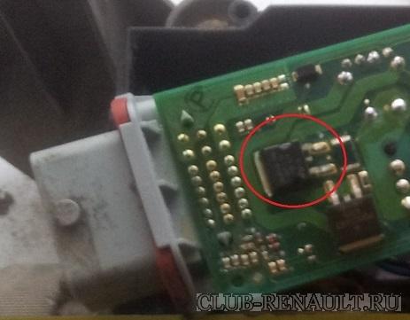

Внимательно смотрите схему на предмет изменения цвета лака/текстолита.
У меня был мертвый ручник, так как сгорела диодная сборка. Обратите внимание на нее.
Там с виду все идеально...а как узнать, сгорела она или нет?
Тестером (мультиметром) их проверяют.

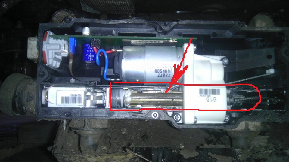

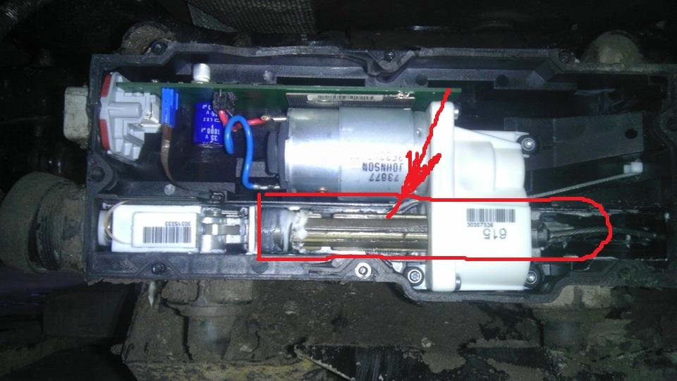

Опять ерунда с ручником. За трещало, за шумело подумал трос из пайки вышел...
Нет оказалось резьба кончилась в блоке ручника в той штуковине которая в двигатель вставлена в нее вкручивается "резьбовой" трос.
Нужна донорская зап.часть.
Интересно на гранде и на коротком они одинаковые ? У меня гранд.
Готов рассмотреть любые предложения (.готов купить) если у кого есть.
Блок с убитой электроникой или отдельно сей предмет..
Фото не моего блока, нашел в инете.
Тел для связи +79101518277 Игорь
