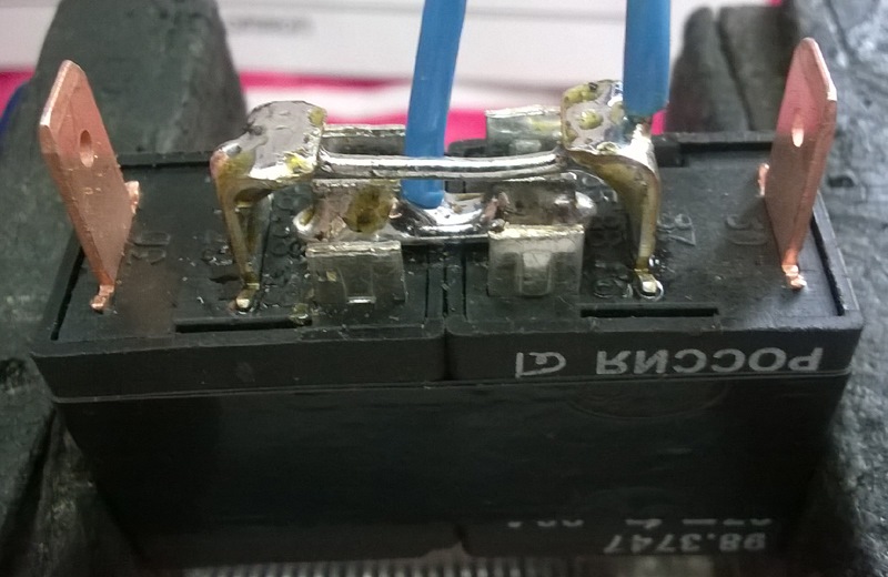

доброго времени суток коллеги у меня была проблема с ручником на сеньке каратыше  закис правый тросик и в последствии на блоке управления с горела реле  я нашёл мастера который мне на место этой релюшки в поял две другие и всё за работало
7 часов назад, Александр Демин сказал:
Это как в место одного реле впаять ДВА других??? Я вот завис после прочитанного :)
1 час назад, Shmel-jr сказал:
На драйве есть инструкция с фото, реле отечественные. https://www.drive2.ru/l/4603058/
Где-то на просторах инета я видел такой апргрейд. Суть в том, что реле в блоке стоит спаренное в одном корпусе, поэтому и примудряют два обычных от жигулей.
Куда катится мир? Надо значит покупать одну универсальную запчасть от жиги и при помощи напильника или сварочника ставить в рено. А что, удобно. Немного мастерства и смекалки и поднимем отечественные заводы
30 минут назад, Shmel-jr сказал:
А как по другому , даже рено говорит мы вам европейские запчасти себе в убыток поставлять больше не будем , для вас есть надежный поставщик мотрио .
13 часов назад, Shmel-jr сказал:
он эти две релюхи прикрепил с нутри к корпусу блока а проводками припоял к плате и всё работает
11 часов назад, Александр Демин сказал:

здравствуйте.приподключении разьема к блоку эл.ручника щелкает релюха и больше ничего непроисходит .подскажите пож.что накрылось
9 часов назад, СЕРГЕЙ псков сказал:
Лучше на клип съездить, а то гадать долго можно.

видимо сожгли релюшку омрон на плате внутри блока)
эту
Я видел как кулибины заменяют ее двумя жигулевскими. Знать бы что именно она, а то может какая нибудь микросхема. Сам в этом не шарю, а в сервисе даже разговаривать не будут. Печалька пока...
Купи в китае выйдет рублей 400, выше ссылки были

Если трещало, а потом сдох, то 100% реле оплавилось. Проверяется вскрытием блока.
Быстрее только на радиорынок, если конечно найдете там, но стоить по любому будет раза в 2-3 дороже
Я реле заказывал через eBay из Австрий обошлось около 1050 р. за 10 дней пришло в 2014 году, еще заказывал.
Дело в том, что когда отсоединяю, а потом подсоединяю фишку к блоку, реле щелкает. Вчера даже крышку с блока снял и вытащил плату. Реле не повреждено. Оно щелкает при подключении фишки. Что то скорей всего другое сгорело. Но это скорей всего уже последствия, изначально наверно полетел эл.магнитный клапан усилия, кот. дает команду на выключение моторчика. Моторчик не выключался, троса продолжали затягиваться, срабатывала муфта предельного момента и раздавался треск. Муфту наверняка купить не удастся, поэтому попадалово на целый блок. Только проблема еще в том, что пока не поставишь, не поймешь рабочий или нет, а это не 5 минут и каждый раз за сервис платить.
