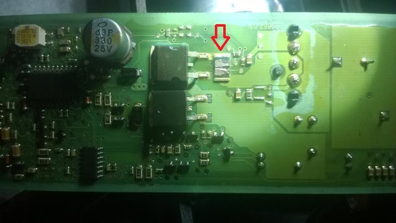

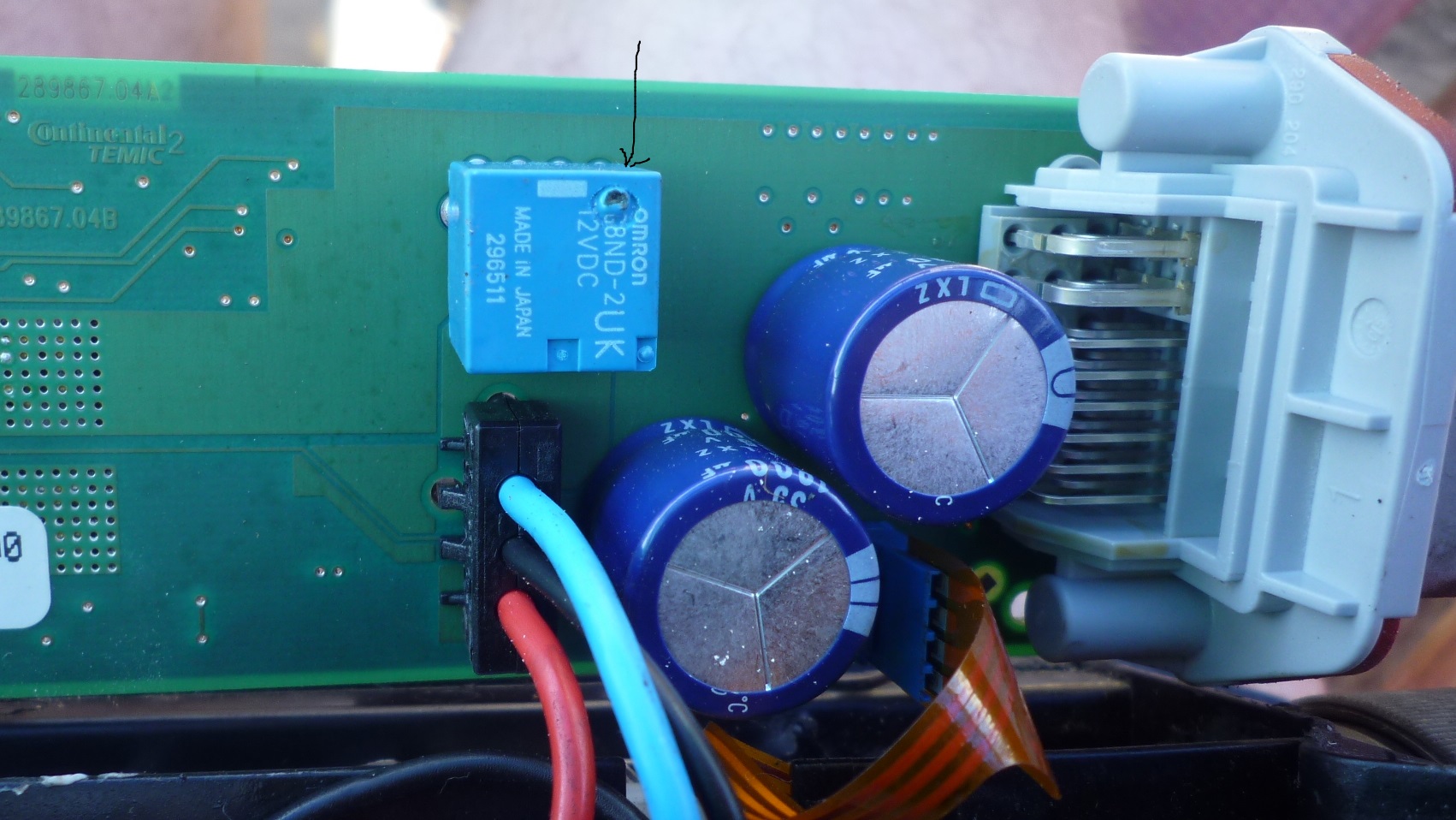

Снял вообще ручник.тросы вроде в порядке.при подключении к разъёму что то щёлкает...моторчика вроде не слышно...
Вот сфотал сегодня ваше...и моё где стрелочка ...там немного оплавлено(пробито).может причина в этом...
меняй реле
http://ru.aliexpress.com/item/G8ND-2UK-12V...ommendVersion=1
Изменено пользователем ACE83
Думаете дело в этой релюшке?или уже сталкивались с этим?
реле просто так не горит. Смотри что с тросами

Я вместо 1-го этого другие 2шт. поставил. Могу завтра марку сказать, (на работе ещё такие есть :) ) Из вот такой штуки выпилил с куском платы, там их 4, а надо 2
Трос до упора закручен был?
У меня так же оплавлено было, я думаю из-за того что трос слетел и его накрутило до самого "нехочу", а он все пытался еще натянуть, т.к. датчик то ему "говорит"  что не натянут трос. После замены реле установки тросов на место всё заработало.

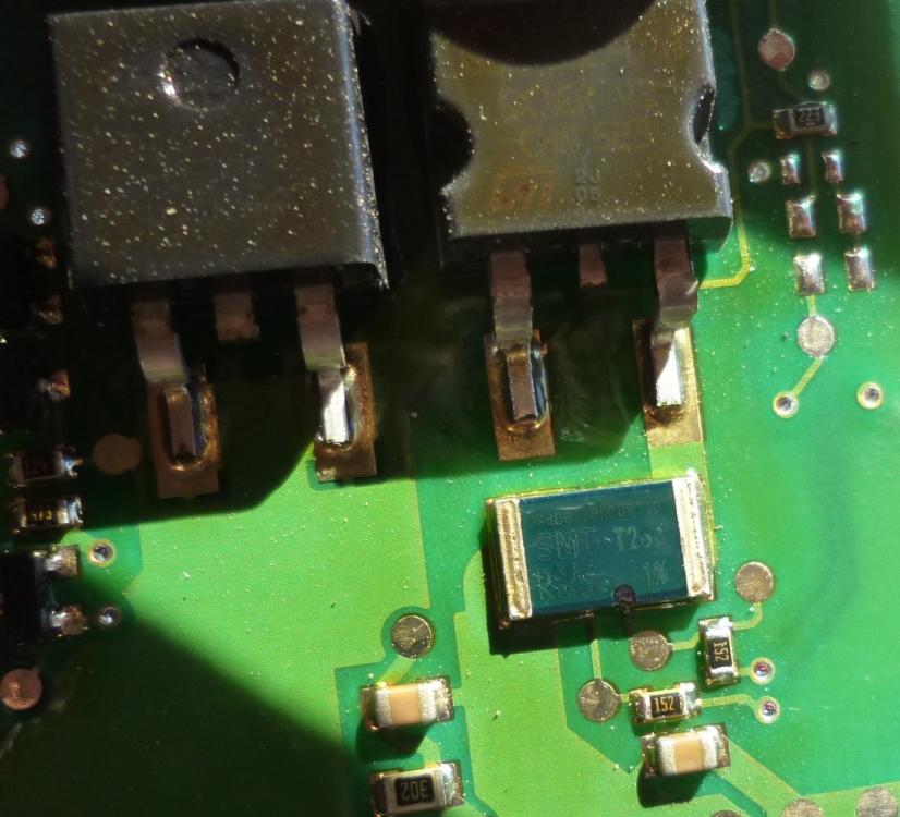

Спасибо большое за фото (Монтана)
на фото различаю что это SMT (SMD) резистор T2 ХХдальше не видно ((  если несложно посмотрите у себя через ув.стекло и отпишите мне пож.

Игорь спасибо - думаю что ключ транзистор тоже под замену (( придется искать уже задумываюсь о переделке на простой механический ручник ((

Я разглядел вроде SMT T266 R005  1%.

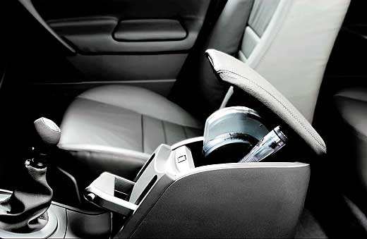

Igor 35 Почему без подлокотника? у соседа Меган 2 хэтчбэк с простым ручником и подлокотником. А с блоком да, только от Гранда
Разве.я вот один гс2 клиповал.и у него ручник от коротыша стоял.
Погуглил. Не понял что за подлокотник при механическом ручнике? Он на шарнире что ли, отворачивается в сторону для включения тормоза?

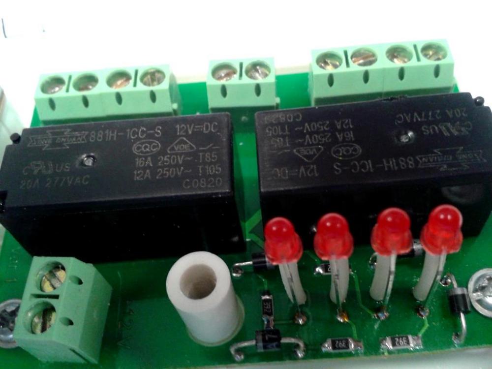

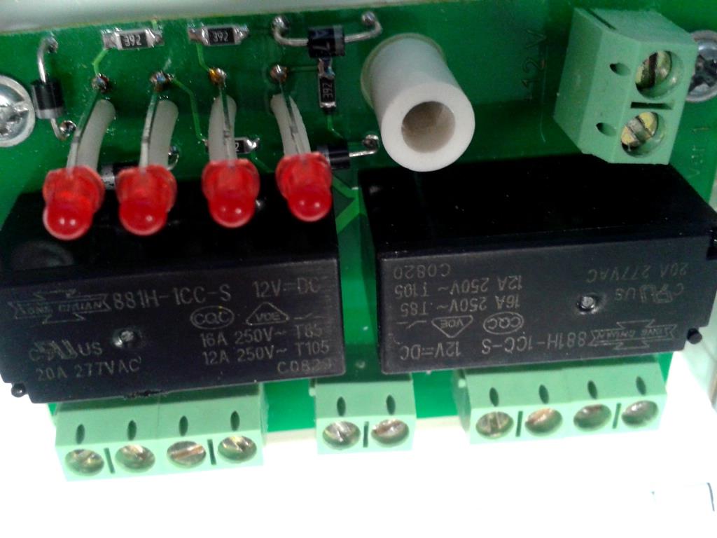

Я вот такие 2 штуки поставил прямо на куске платы из блока реле Технотроникс
  • Напряжение катушки управления реле 12В. Ток, возникающий в катушке управления реле при 12 В, - 33 мА (±10%). Сопротивление катушки управления: 360 Ом (±10%).
  • Коммутационные характеристики: переменное напряжение до 277эфф/переменный ток до 3А; постоянное напряжение до 75В/постоянный ток до 2А.
