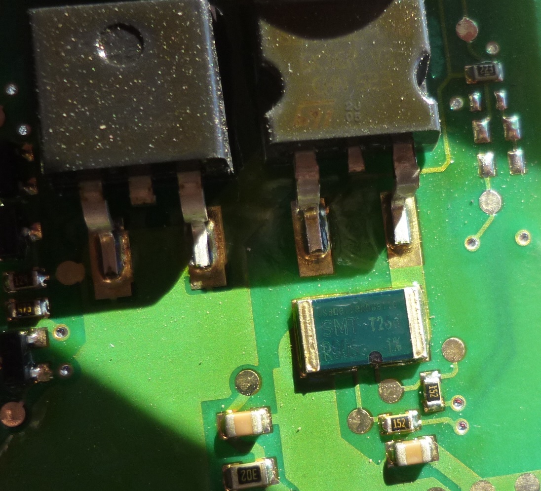

Я разглядел вроде SMT T266 R005  1%.
Ручной автомат? Калашникова? :D  Где-то здесь читал что на Grand блок нужен именно от Granda. Я о механическом тоже думал, но жалко остаться без подлокотника. :) Думаю что найдешь детали и реанимируешь свою плату, если не оригиналы то аналоги то найдутся. (хотя когда сам стал искать транзистор к БП компьтера, то аналогов не нашлось, схемы всё не те были, может плохо искал). Похоже более страшная поломка - выход из строя тросов для Grand.
замучался искать это сопротивление SMT T266 R005  1%. помогите ссылкой на нее
транзистор нашел:
http://ru.aliexpress.com/item/2Pcs-STP80NF03L-04-80NF03L-04-New/32565680513.html?spm=2114.03010208.3.99.x1D0pN&ws_ab_test=searchweb201556_9,searchweb201644_5_10001_10002_10005_301_10006_10003_10004_62_10007,searchweb201560_1,searchweb1451318400_6150,searchweb1451318411_6449&btsid=1f13718d-03a4-4c42-8227-4d27584e45ee
это, по-моему, самовосстанавливающийся предохранитель
39 минуты назад, MaZZay сказал:
Это транзистор имеет кучу аналогов цена вопроса 100 рублей не из Китая за 600.Вот сылка на подбор аналога:http://alltransistors.com/ru/mosfet/transistor.php?transistor=11112
По сопротивлению Что не так посмотрели маркировку,Если можно фото. Но похоже на пред 0,5 А
Что касается транзистора то  в моем случае только Китай ((  из Росси в Грузию не отправляют
По сопротивлению фото в этом же топике на 10 стр (не хочется дублировать его сюда)
Изменено пользователем MaZZay

Могу с  уверенность заявить что это предохранитель само восстанавливающийся.На 40А (здесь могу ошибиться). Номиналы транзистора  30В\80А можно подобрать пред. из другой серии.
Изменено пользователем сцб64
Предохранитель ? задавал вопрос тут сказали что сопротивление - странно
ну мой уже никак не востановится  :) получается что могу любой 40 А впаять ?

Вот ссылка на даташит данного элемента:http://www.testco-inc.com/isotek/SMT-R005-1-0
Термостабильное сопротивление- 4мОм-4Ом 5вт ; при температуре до 105С; В схеме выполняет роль датчика тока,и как пред.
Вот нечто похожее в Китае:http://russian.alibaba.com/p-detail/smt-r005-1-0-smt-r005-r005-smd2817-precision-power-resistor-5-milliohm-0-005r-5w-60365265627.html
Евгений большое спасибо - побежал заказывать (минимальная партия 50 шт :(  ) о результатах отпишусь
а вот тут случаем нет его ?? и еще хочу спросить если впаяю обыкновенный предохранитель то его номинал дожен быть 32А ?

Сегодня на работе обсудили вопрос чем заменить."Глаза открылись" когда увидели материал из которого изготовлен резистор.Манганит.(можете почитать в инете).Тех. выкладками тему засорять не буду.Главное не ищите,не теряйте время и деньги, этот резистор не найдете да и смысла нет,зачем он туда поставлен не понимаю?
Замена-вариантов несколько:
1.Классический-перемычка(все классические схемы вкл. транзистора, эмиттер(исток) на прямую к минусу.А на нашей схеме  тококомпенсирующий резюк поставили.)
2.Резистор-сопротивление чем меньше тем лучше (лучше меньше Ома) но не более 4 ОМ,мощность не менее 5 Ватт.
3.Самовостанавливающий пред.Как вариант.только надо по характ. подобрать.(Это теоретические расчеты не проверенные на практике)
Вариант 2 самый оптимальный.
Вот как-то так ,Вам выбирать.
Да еще транзистор можно было подобрать и на сайте который Вы мне дали.цена вопроса в пределах 10 лари,резистор подобрать не смог отсутствуют данные по мощности.
P.S.Все свои посты выше подправил или удалил,дабы не в водить в заблуждения народ.Извиняюсь плиз.
Резистор нашел
А вот транзистор не смог подобрать тут  если не сложно помогите подобрать (из Китая долго ждать хотя и заказал) а руки чешутся :)
8 часов назад, MaZZay сказал:
Резистор нашел
IRF1404ZSPBF, или любой из этих только в корпусе D2PAK :http://dac.ge/?act=category&catid=36&subcatid=168
Возьмете в другом корпусе замаяетись его крепить.С резюком погорячились,сложно его будет засунуть.тогда лучше  вот этотhttp://dac.ge/?act=category&catid=32&subcatid=142
можно попробовать вот этот http://dac.ge/?act=category&catid=32&subcatid=142.
А если вдруг найдете проволоку константановую то и самому можно изготовить.
Пока не торопитесь с резистором на форуме с электронщиками посоветуюсь,может что дельное подскажут.Одна голова хорошо а две...
Тут скорее не константан нужен, а наоборот материал с высоким температурным коэффициентом сопротивления. Вольфрам, например. То бишь лампочку ватт на 30 или стандартную на 55 Вт.
За резистором завтра хотел заскочить в магазин. Что касается константан - то думал нихромвую нить юзать если не найду резистор.
Транзистор ( корпус D2PAK ) любой ??? несмотря на различную мощность ??
IRF1404ZSPBF этот есть в наличи

Значит так :если транзистор работает в паре ,то резюк необходим (на фото не понятно)
4 часа назад, MaZZay сказал:
Это не та мощность про которую Вы думаете.
IRF1404ZSPBF
при 10В ток 90А без доп охлаждения ,куда еще.

К сожалению нет - на панели светилась надпись ( Service P ) ручник не подавал никаких признаков. Я снял его и отнес к электрику (думал он разберется) а когда забрал (все еще не в рабочем состоянии) решил сам разобрать и посмотреть ну и увидел такую картину :)
Да расчитать на глазок только :).Резистор же подобрали я завтра заеду в магазин куплю - вечером впаяю все думаю в воскресенье установлю на место ручник и посмотрю что получилось :)  - Вопрос такой а можно будет не цеплять ручник тросами просто подключить разьемы и проверить или так нельзя ?

Извините за долгое отсутствие,по теме : установили блок на место (в разобранном состоянии) при подключении щелкнула релюшка - больше никаких звуков из блока.далее нажал на кнопку запуска двигателя (открыл зажигание) писк и на панели приборов и надпись frein parking dessere На этом все заначек стояночного тормоза не пропал с панели также пишет сервис P куда дальше копать не знаю :(
Спалили новую релюху.
Тросы менялись?
Тросы менялись?
Нет релюшка целая да и тросы тоже там  был сгоревший транзистор и сопротивление - которое я и поменял
