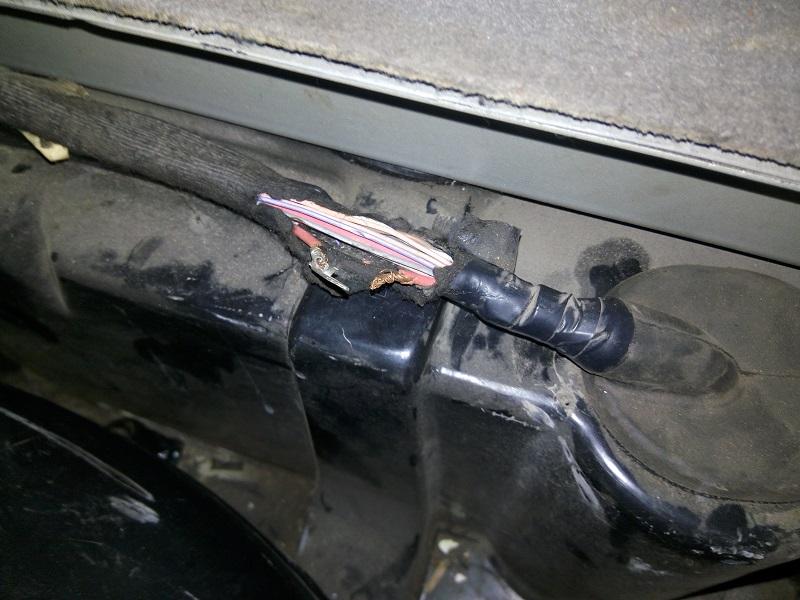

6 минут назад, disel сказал:
На третьих воще просто,моторчики на суппортах и вечносгнивающие разьемы питания

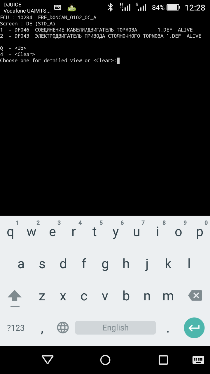

Всем привет! Ребятки помогите с ручником. История такова- купил авто сценик2 коротыш 2 месяца назад с нерабочим электроручником(на кнопке постоянно мигает светодиод в любых положениях). Со слов бывшего хозяина- заклинило ручник и его отключили, а каким образом не знает. Вчера подключился пуреном а там по ручнику 5 ошибок, удаляю они снова вылазят. Снял троса вместе с блоком. Троса идущие на колеса закисшие наглухо и были отсоедены от супортов, трос который идет от блока рабочий. Вскрыл блок, до меня туда еще никто не лазил, крышка залита заводским герматикам, еле оторвал. Внутри все девственно чисто и сухо, механизм в какой-то светол-серой смазке. Трос закручен полностью аж немного подклинело квадрат который крутит двигатель. Выкрутил трос, передвинул вращающийся квадрот к датчику натяжения и защелкнул их вместе( этот датчик я так понял на коротышах стоит в крайнем положении зафиксированным??). Случайно заметил на жгуте проводов идущий от блока в салон к запаске изоленту, разматываю а там красный толстый провод розсоединен - с одной стороны приделана фишка папа, с другой зачищен провод( см. фото). Соеденил этот провод, подключил блок без тросов(для проверки блока), при подключении услышал в блоке щелчок. Пошел в авто, открываю водительскую дверь и в этот момент услышал в блоке три челчка. Сел в авто, включил зажигание, кнопка ручника мигает как и раньше, блок на кнопку на реагирует. Пуреном удалил снова ошибки теперь их только две(см. фото). Блок на кнопку не реагирует, оно мигает постоянно. Реагирует только на открытие водительской двери- блок щелкает три раза. Подскажите как проверить реле не выпаивая его? Можно ли подать питание на двигатель не отсоединяя его от платы?Screenshot_2018-08-27-12-28-20.thumb.png.f2b8f9afce714542653d359f97125f70.pngIMG_20180827_141511.jpg.60b4f86a52d4eeee76b190c4f57ec664.jpg
2 часа назад, sasha2212 сказал:
Походу погорело реле.
И на будущее без тросов и суппортов нерекомендую поджигать реле заново.
3 часа назад, disel сказал:
Как его проверить не выпаивая с платы?
41 минуту назад, sasha2212 сказал:
внешне оно обычно неправильную форму и расплавленности имеет
Хотя недавно была третья лагуна,реле сгорело,из визуального клип казал тллько ошибку.сменили реле и вперед.
Изменено пользователем disel
проверил двигатель на сопротивление не снимая с платы, между красным и синем проводом- показывает короткое замыкание. Так должно быть?
3 часа назад, sasha2212 сказал:
Так вмеже короткое или сопративление?
20 часов назад, disel сказал:
у меня китайский тестер, щуп на щуп дает 1,3ом, а на двигателе выдает где-то 1,5ом. Получается сопротивление 0,2ом.
Изменено пользователем sasha2212
откинь движок с платы и механизмы и дай ему нагрузку.

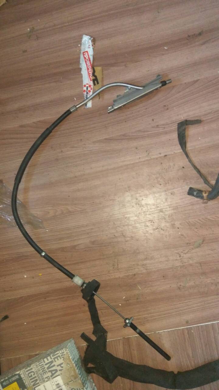

Давеча сжёг реле в блоке ручника (судя по симптомам). В ИЮНЕ заказал у китайсов G8ND-2UK 12VDC шло-шло-шло... уже решили, что не пришло и сделали рефунд (две недели назад) и сегодня наконец пришло !!!
Открываю долгожданную коробощку, а там G8ND-27R 12VDC. После 10 минут отборного мата в адрес продавца, полез гуглить отличия.  наткнулся на ДАТАШИТ, в котором не увидел больших различий между этими реле.
Как щетаете, можно попробовать 27R воткнуть? А то новое реле заказывать, ждать уже морозу придут. :(
Однако пощта стала быстрее работать чем раньше. За 12 дней с алиэкспресса до меня долетела нужное реле. Сегодня залез под машину. Решил обойтись минимумом сложностей, даже запаску опускать не стал. Открутил два болта из багажника и один шуруп снизу и вот он блок в руках (висит на тросах). 10 звёзданутых шурупов, две минуты с отвёрткой и монтировкой и внутренности как на ладони (внутри чисто и бело. Несмотря на лопнувший около входа в блок левый трос влаги, ржавчины не обнаружено). Ещё пара шурупов около разъёма и плата в свободном доступе. Прям на весу выпаял старое реле (заодним освоил работу с оловоотсосом) и впаял новое. Побыренькому всё собрал, и ОЧУДОВСЁРАБОТАЕТ!
ЗЫЖ Задумался о колхозе левого троса. Правый уже наколхожен от БМВ.
Молодец,рукастый!а нормальные тросы купить не хочешь?
Сегодня ещё раз слазил под машину и пришёл к выводу, что нет, не хочу.
У левого троса оплётка вылезла из крепления возле блока, и я хотел выкрутить трос и попробовать его дефектовать (реанимировать) и уже дальше решать, стоит ли брать новый. К счастью трос оказался вполне подвижный, возле блока даже нейлоновое покрытие тросика целое. Подрезал разлохматившийся конец оболочки троса, надел разрезав небольшой кусок трубки, зажал один конец крышкой на выходе из блока, а второй на оплётке хомутом. Пока что данный колхоз ездит, посмотрю, что будет дальше.

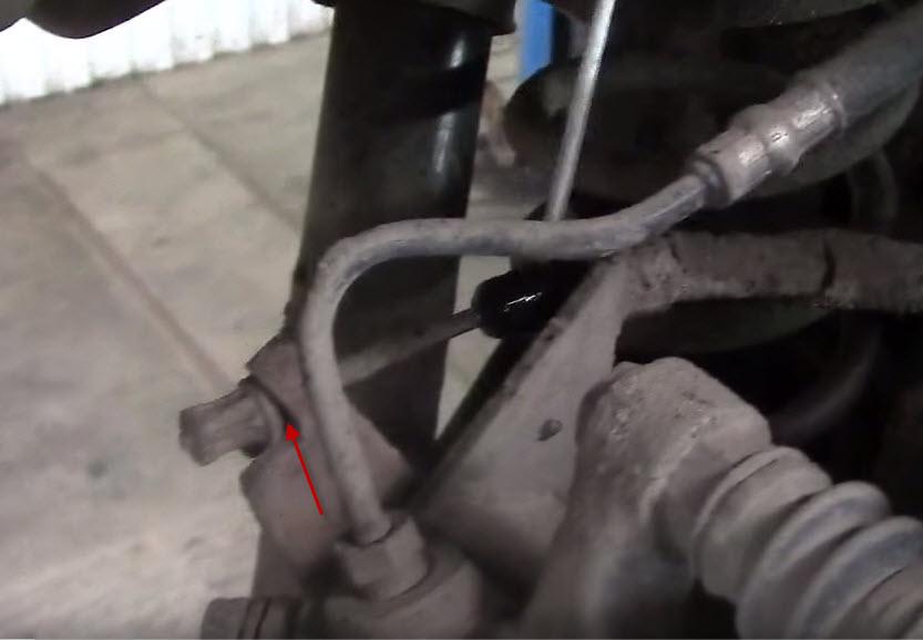

Был похожая ситуация.Причина -закис рычаг ,куда тросик цепляется(мертво)на одном суппорте.Лечение вдешка ,щетка ,и пол часа время ни.А в сервисе приговорили блок на замену.
33 минуты назад, сцб64 сказал:
Спасибо, будем посмотреть. Как раз заказал новые колодки, заменю и всё там подшаманю.
2 часа назад, Ювелир сказал:
Кстати по совету форумчан поставил доп. пружину на возврат.
6 минут назад, сцб64 сказал:
а что за пружина, где взять, какая-то специальная?
53 минуты назад, Ювелир сказал:
Увидишь На рычаге должна быть пружина на возврат.Обычная на растяжение.
15 минут назад, сцб64 сказал:
Пружины я видел, колодки уже менял. Так а где взять новые пружины, они специальные?
10 минут назад, Ювелир сказал:
Да нет конечно подобрал в гараже боле мене подходящую.Один конец цепляешь за рычажок другой к кузову и все.
Изменено пользователем сцб64
2 часа назад, сцб64 сказал:
Это хорошо когда есть где выбрать)))
3 часа назад, сцб64 сказал:
Нужно перебирать суппорт. Ремкомплект поможет. Рычаг должен свободно возвращаться в исходное положение и вытягивать трос без всяких колхозных пружин.
9 часов назад, spirito сказал:
Это не колхоз.Она вообще стоит с завода,У меня она заржавелия
Согласен, у меня тоже установлены штатно...
В ‎17‎.‎10‎.‎2018 в 19:17, сцб64 сказал:
Только чем может помочь пружина, если:
В ‎16‎.‎10‎.‎2018 в 21:01, Ювелир сказал:
в блоке появилась ошибка что-то типа требуемое усилие недостигнуто.
Оболочка потеряла жесткость. Троса менять....
Я бы все таки сначала проверил как возвращаются суппорта, сняв тросики и поворачивая крепящий их болт на 13.Если не возвращаются то в каком бы нибыли состоянии троса новые также сдохнут в короткое время. Причем помогает только переборка или замена суппорта(для тех кто побогаче и поленивей)ВДшку и причюю химозк можете не тратить прыская под пыльник - не поможет - проверено.
А если на авто поновее ставили возвратные пружины то опять же их польза относительна.
