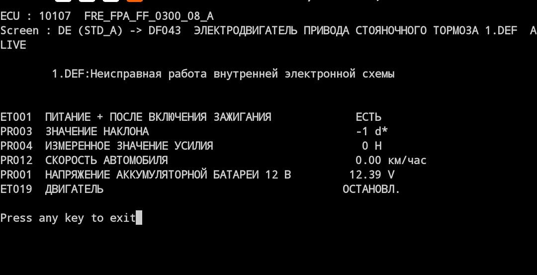

Хэээлппп!!! Вот такая борода сегодня вылезла, ручник не реагирует, клемму сбрасывал - ничего не дало.
Колодки заменил, но ошибка появилась сегодня с утра, а колодки заменил в обед...
Это приговор блоку ручника или можно что-то попытаться сделать?

а с моей ошибкой выше, кто-нибудь сталкивался?
1 час назад, Ювелир сказал:
подскажите пожалуйста, чтобы снять просто блок ручника - тросы обязательно снимать? или можно от блока отсоединить тросы без их снятия??
На коротыше троса с  снимать не надо. Достаточно  выкрутить трос с блока.
45 минут назад, Ювелир сказал:
Снимите блок, вскроете все будет понятно. Либо блок либо проводка

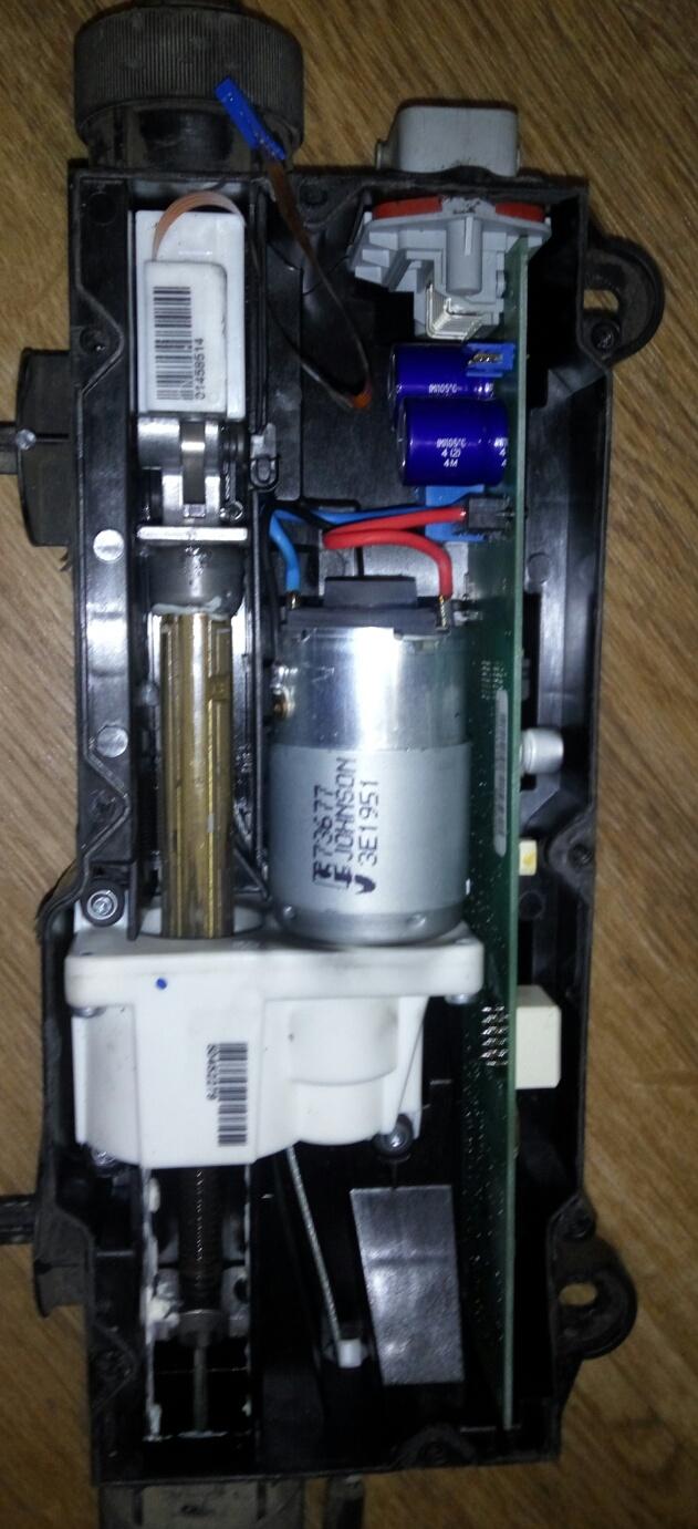

Блок на вид идеален внутри .... Куда копать? Может просто подключить и проверить работоспособность?

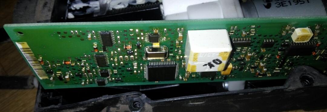

с какой стороны хоть пододить к этому зверю ))) так явно перегоревших элементов не наблюдаю ... есть ли смысл подключить блок для пробы к машине, может заработает?
подскажите как плату из корпуса вытащить? её нужно вынимать вместе с моторчиком?  если снимать моторчик, тогда надо и редуктор снимать и тросы вынимать? бояно как-то очень ... или смело можно всё снять и легко поставить? просто это всё первый раз делаю, поюсь всё окончательно и бесповоротно поламать - пока ещё надеюсь свой блок починить без особых финансовых вложений )))
кто знает - опишите пожалуйста процедуру разборки как правильно сделать чтобы потом можно было собрать.
спасибо!

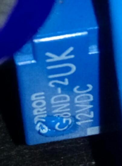

так как у меня "трещал" блок, а люди пишут что от перегрузок горит реле ... его визуально можно понять сгорело или нет? или сразу заказывать с алиэкспреса за 6.3 бакса и перепаивать?
и реле ли это вообще? блин )))
Плату я вынимал без моторчика, но не полностью, для осмотра-пайки хватило. Главная проблема - разъём вытянуть и провода моторчика не поломать. Если надо достать полностью, думаю, можно моторчик выпаять (или они вынимаются?).
Если трещал, то поменять реле будет явно не лишним, тем более, пока разобран. У меня из внешних признаков горелости была только маааленькая незаметная припухлость на верхней плоскости реле. Но у меня релюшка полностью не рабочая была, и блок не подавал признаков жизни вообще.
Изменено пользователем eUGE
