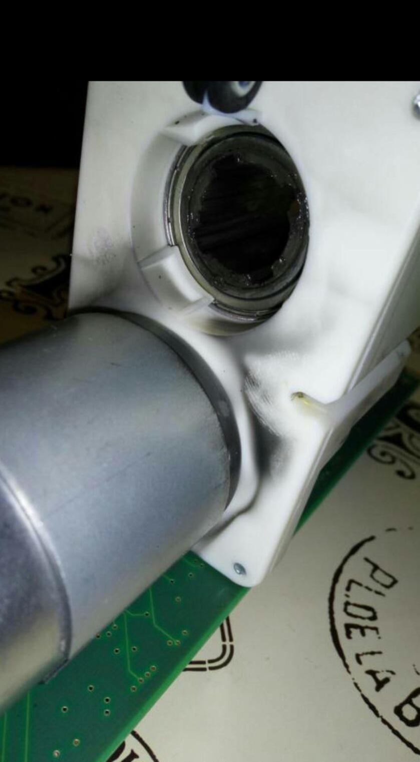

Друзья, а вот эта чернота на редукторе, это плохо? Она вытерается, это такое как пыль черная, как будто что-то трётся. Это не может быть деталь редуктора? Это происходит на соединении  мотор-редуктор.
19 минут назад, Ювелир сказал:
Это типа копоть от перегруженного моторчика.

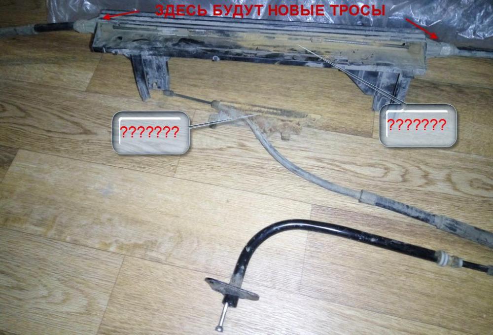

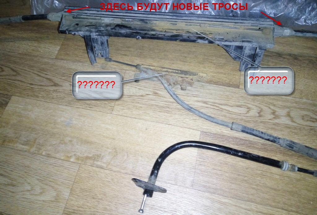

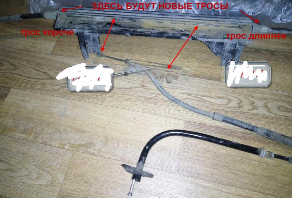

Начал всё собирать и понял что не знаю какой трос куда ставить ((( комплект новых тросов из двух штук: один длиннее другого. Кто-то знает какой на какую сторону ставить? Сеня обычный, не гранд.
Вместо тысячи слов ))))
Спасибо за советы и подсказки.
Но всё же остались вопросы по самой работе ручника ... Как я понял что на гранде и обычном сене там разные схемы, в моём случае речь идёт об обычном Семёне ... Так вот, та пластиковая фигня, которая на балке и в неё приходят тросы от суппортов и один трос от блока ручника. В этом месте соединяются тросы: тот трос что идёт от блока ручника соединяется "соединителем" с тросом к левому колесу соответственно трос вкрутился - натянулся трос и на суппорте (здесь всё понятно), а вот с тросом к правому колесу у меня вопросы - как оно нафиг работает??? он крепится к металлическов пластине ... это что получается, трос который идёт от блока постоянно "шевелится"??? не только трос внутри а и его наружная защитная оболочка???
И да, возможно кому-то понадобится при установке тросов: в комплекте идёт 2 троса (один длиннее, соответственно другой короче), так вот необходимо трос который короче цеплять слева (левое колесо) и он через соединитель соединяется с тросом от блока ручника, а тот трос что длиннее - цепляем справа (правое колесо) и он крепится к металлической "планке" .

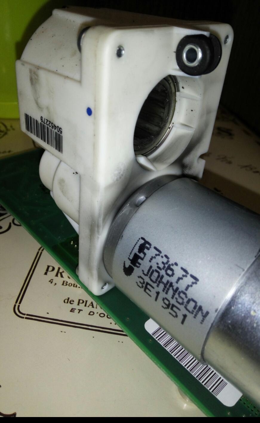

Добрый вечер,перестал работать электроручник,перед ,,смертью,, издавал нехарактерные звуки(писк),снял,блок,осмотрел-в итоге вздутое реле(омрон),заказал,впаял,,подключил фишку,(тросики не подключал),и тишина,та-же ошибка ,или без тросиков блок не подаст признаков жизни?
В 03.04.2019 в 22:30, Новичек1986 сказал:
Реле - это следствие. Причина в другом.
О,есть живые,уважаемый,подскажите,почему подключая фишку к блоку,реле не щелкает,а если прямо на реле дать + и -,то реле срабатывает,я понимаю,что реле просто так не сгорит,но тросики новые, редуктор не клинит, и вообще,ручник работал безупречно,а потом резко бах,и все,ну не в тросиках же дело
1 час назад, Новичек1986 сказал:
Так все очевидно.....
Когда вы подключяете блок к машине,то на него же не продается напрямую питание,а только через кнопку.Может в ней и проблема.....?
А она диагностируется?как?
Кстати,когда подключаю фишку к блоку,кидаю тестер,то на реле приходит +,а реле не срабатывает,такое ощущение,что нет -

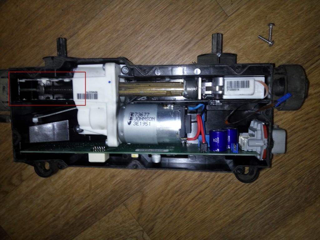

Добрый день,ребята подскажите,решил купить б/у блок электроручника,порылся и нашел ,на фото с биркой(штрих-код и 3 ряда цифр) совпадает только центральный ряд цифр,нужно чтобы все совпало или нет,продавец не знает

День добрый,парни,может знает кто,почему электроручник тянет только один тросик(левый),правое колесо почти не берет,ошибок нет,тросики новые,короткая база,
Delete
Когда ручник отпущен, рычажки на обоих суппортах сами возвращаются в исходное положение до упора?
48 минут назад, Новичек1986 сказал:
Ответ:
27 минут назад, dimon405 сказал:
От себя добавлю. Вот эти рычажки:
Рычажки возвращаются в исходное положение(до планки) без проблем,прикол в том ,что слева рычажок при затянутом ручника отходит от планки(т.е. сводит колодки),а справа рычажок почти не отходит от планки(не тянет тросик).
Поставил ради интереса справа новый(именно новый) суппорт-ничего не изменилось,проблема не в суппортах,может в распределительном механизме что не так?
Изменено пользователем Новичек1986
2 часа назад, Новичек1986 сказал:
Других вариантов нет.
Ржа, попадание мелкого камня износ распред блока.
Ручник тянет трос (блока с железкой) он соединен с левым тросом как только колодки слева сходятся (упор) подтягивается правый трос закрепленный на железке (троса блока). Получается что железка заедает с правым тросом.
Теплый гараж, технота и аккуратность (не ломать пластик и не повредить оплетку тросов). Немного времени с мыслями о французском автопроме и все снято.
