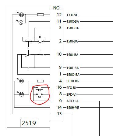

Схема имеется только одна и там переключатель ручника предельно простой: просто замыкаются контакты, не представляю, что там может сломаться.

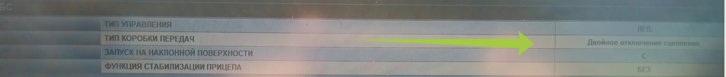

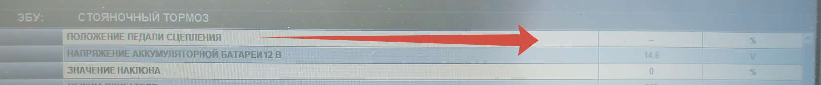

ТАКОЙ же набор ошибок. SCENIC IV 2019 г.в. Хозяин авто приехал на сервис менять колодки. Ему подключили ELM327 + телефон, чтобы Активировать сервисный режим. Кроме того заменили масло в коробке DW6. В итоге из Сервисного режима вернуть авто не смогли + вылезли эти ошибки. Я ему Деактивировал сервисный режим, но ошибки не стираются. Если заходишь в блок АБС, то там стоит Тип коробки передач - "с РКП". Признаться я не уверен, что это РУЧНАЯ КП и думаю что это РОБОТ. НО ниже в списке есть "С двойным сцеплением", Автомат, Вариатор и для свободной конфигурации. Изменение ни к чему не приводит. Только при выборе РКП - в параметрах пишет Управление: РУЧНОЕ. В центральном блоке тип коробки выбрать нельзя и вообще есть ощущение, что при помощи ELM ему убили ряд параметров. Версия клипа 225 не смогла подключится к этой машине, т.к. хотела сервер РЕНО, а 202 подключилась, но ошибки не вылечила.
Какие могут быть соображения? Подключать ddt4All и лезть искать параметры?
28.04.2025 в 20:18, SergeySmolensk сказал:
В каком блоке ошибки?

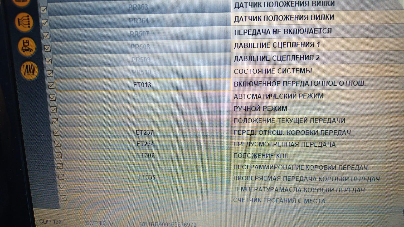

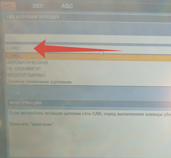

Какой программой смотрите тип КП в блоке ABS? У себя такого параметра с таким набором значений в ABS не вижу, может быть блок другой?
Можно сделать макрос восстановления конфигурации и запустить его в Пирене. Как это делается можно почитать, например, тут. Или пришлите мне VIN.

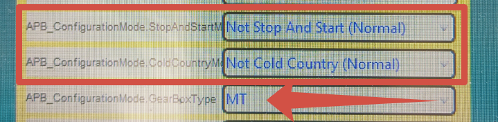

VIN - VF1RFA00163876979

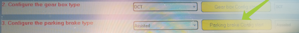

В том то и дело, что в этой машине выбирается в блоке ABS. Думал и искал в центральном блоке, но там нет. Подозреваю, что плохо смотрел в ЭБУ двигателя, но в любом случае странно, что изменение параметра доступно здесь.

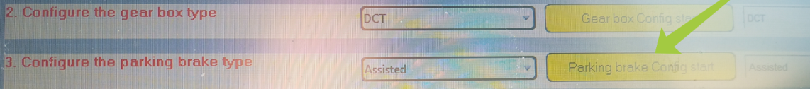

При установке в АБС Типа КП - менялисьпараметры ниже ЕТ013. При этом если выбираешь "с РКП" устанавливался Ручной режим, если АВТОМАТ, Вариатор или С двойным сцеплением - Автоматический. При этом сам параметр Типа КП при повторном входе в параметр так и оставался "с РКП".
Еще из чудес по этой машине - в Панели приборов НЕТ установки межсервисных интервалов. Хозяин сказал, что когда делал сброс остаток до ТО был 17 т.к., После сброса стал 8 т.км. Подозреваю, что кто-то криво полазил в конфе.
Может быть версия CLIP старовата? 225 не захотела без подключения к Серверу ничего проверять, подключил в итоге старую 198. В следующий раз буду пробовать 218 и 222.

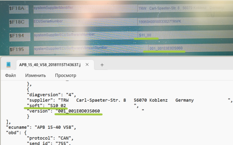

Скрипты я просмотрел глазами. Первый вопрос: а на основании чего вам удается сформировать макросы?
Вопрос не банальный. Я проверил - по факту версии софта на машине более старшие. Я предполагаю, у вас была изначальные заводские данные? Или по информации из ECUS просто взяли?
Я думаю, что чтобы правильно сформировать макрос, необходимо иметь ТОЧНУЮ версию ПО, зашитую на данный момент в блок.
На примере того же ABP блока, макрос содержит данные о версии ECU - APB_15_40_V56. А по факту в этом ECU у нас версия ПО старая. Я взял самую последнюю - APB_15_40_V58 (!), но и там версия ПО ниже.
Кроме того в машине уже были свои настройки: язык, разные переключатели + пользовательские настройки. Все это пришлось бы переделывать заново.
В этой связи 2 вопроса:
1) если версия ПО в машине по факту новее той, что у нас - что мы получим на выходе после выполнения скрипта? Я боюсь что результат будет не предсказуем. И мне кажется надо сравнивать версии ПО в авто и в скрипте.
Собственно, когда мы в DDT4all нажимаем лупу - программа сопоставляет версию ECU и блока - и выдает нам ЗЕЛЕНЫМ цветом версию ECU.
2) Если мы точно имеем ECU от фактического ПО блока, то было бы замечательно СРАВНИТЬ версии данных, которые идут с завода с тем, что у нас есть в машине и предложить к изменению только выбранные.

07.05.2025 в 17:53, SergeySmolensk сказал:
Макросы формирует скрипт acf.py,  входящий в стандартный комплект Пирена. Используется база данных из "Клипа", а поскольку с некоторых пор (примерно с 2019 г) Клип стал чисто онлайновым, то в этой базе есть только достаточно старые машины.
Значения параметров заводские, те, которые должны были записываться в конкретную машину при производстве. Данные из самого Клипа и базы данных поставляемой на дисках "reprog".
Если что-то не совпадет, значит ошибка в базе данных, используются макросы от другой машины или раньше что-то уже обновляли.
В xml- или - jason файлах в папке ecus только описание протокола и наборы параметров для разных блоков. Значений параметров и привязок к конкретным машина там нет. Ecus импортировано из базы программы ddt2000, которая, предположительно, является инструментом разработчиков, но при производстве не используется.
Согласен, но как это сделать не понятно. Даже Клип с доступом к базе Рено всегда загружает только самые свежие, совместимые с конкретной машиной, прошивки (при "программировании") и/или самые свежие конфигурации (при "конфигурировании"), что было до этого его не интересует.
APB_15_40_V56 и APB_15_40_V58 - это  xml-файлы для ddt (в ddt4all вместо xml - jason), описывающих блоки и цифры в конце - это именно версии файлов, которые иногда совпадают с версиями блоков, а иногда нет. Пирен пытается подобрать наиболее подходящий xml, а часто не может это сделать и предлагает пользователю выбрать самостоятельно. Это нужно только для ddt/
Как я написал выше, макросы (*.cmd) и дампы (*.txt) с заводскими значениями параметров формируются по совершенно другим данным и содержимое ecus никак не влияет на результат. Для создание макросов папка ecus вообще не нужна.
Именно так. Если вручную менялись параметры или ставились другие типы блоков, не предназначенные для данной машины, то конфигурирование (не важно, макросом или Клипом) в теории может привести к чему-то непредсказуему. Что есть в базе данных, то и запишется.
Но мне неизвестны случаи, когда после обновление версии ПО радикально менялись какие-то наборы параметров или их значения. Обычно изменения несущественные, критичные параметры просто невозможно изменить с помощью конфигурирования.
Единственное исключение - конфигурирования по чужому ВИНу (когда не известно какие параметры нужно поменять, но есть ВИН машины, в которой всё так как хочется). Тут действительно могут быть (и бывали) опасные последствия, особенно при использовании Клипа, который тупо и решительно пишет то, что должно быть в машине с заданным ВИНом (иногда сразу в несколько блоков) и вопросы совместимости с той машиной, к которой он подключен, его мало заботят.
