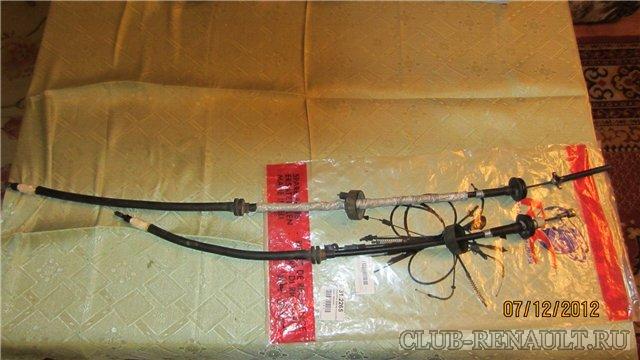

Приступил к выполнению задуманного.
Вчера купил сверла по металлу от 2,5 до 4, откусил тросик начал сверлить, ручной дрелью. Купил шт 25 в ассортименте, как выяснилось сегодня, зря.
Через 2 часа понял бесперспективность этого мероприятия, просверлил почти 2 мм. :rant:
Сегодня поехал к токарю , на профессиональном оборудование за час( с перекурами и ходьбой в магазин :drinks: ) просверлили обе детали.
Использовал токарь старое свело с победитом (китайское) им прошли первую деталь, в начале обработки второй детали откололся кусок победита.
Пошел в магазин, купил сверло STAYER 4мм с победитом. Им прошли вторую деталь, очень скажем легко. Дал ему 200руб. :victory:
Примерил ранее купленные тросики от Нивы и Девятки , они в принципе однотипные по жесткости "рубашки" и толщине тросика 3,2 мм ,
только у Девяточных длиннее "рубашка". Наши родные тросики 3 мм или около того.
Десяточные смотрел , у них "мягкая рубашка" . Скорей всего в воскресенье буду точно выверять длину и паять. Фотоотчет постараюсь сделать.

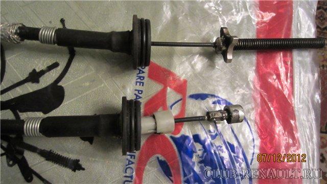

День добрый. Все понятно, кроме одного. Как изготавливались сами тросы(что оставалось от старого троса, а что взяли от нового)? Поясните, кто такое уже делал. И от какой все-же модели брались тросы?
Тоже появилась странная проблема с ручником. При трогании вперед перестал сниматься автоматом - только вручную, а если назад трогаешься - все нормально. В чем может быть засада? Машина Гранд Сценик 2008
  • 5 месяцев спустя...
Прошел год как пользуюсь "самодельными" тросами. Тросы от ВАЗ модель не помню, брал те что меньше гнутся то-есть где рубашка по жестче.
Но на самом деле это не имеет принципиального значения. Будут мягче легче будет вставлять за глушителем, но все-же я за те что по жестче, ближе к оригиналу.
А сделаны они, все от ВАЗ 01 до 15 примерно из одних и тех же компонентов.
При выборе следует руководствоваться
1 Прямоугольный наконечник с отверстием должен быть по размеру по больше . (Я брал два комплекта от разных ВАЗ у одних наконечник большой а рубашка была маловата по длине, так я помню их скрестил рубашка от одного тросик от другого. Это чтоб с суппорте в месте крепления они не дай бог не проскакивали. в оригинале там шарик а мудрить что-либо на конец не хотелось)
2 Тросы могут быть вообще не Вазовские, главное что б наконечник был большой.
3 Ошибка по длине в 0,5 см не критична, что в плюс что в минус.
От родных тросов взяты только крепления в блок, РЕЗЬБА с крестиком(левый трос) и вторая штучка (крепления в блок с пласт маской) как назвать не знаю Правый трос.

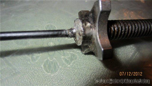

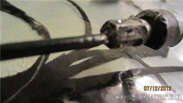

За это время была один раз проблема выпадания троса из места припоя.
Выскочил тросик в месте припоя, вместе с припоем. Тросик тот что с резьбой.
Сделал сброс дополнительным тросиком для экстренного сброса ручника.

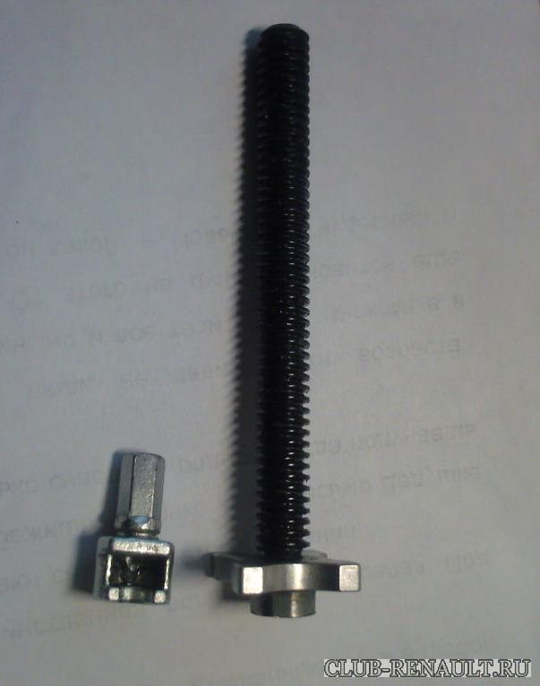

Не снимая весь блок, выкрутил его. Осмотр показал что в про пайке были дефекты, раковины. Не качественно пропаяли.
Решил нарезать (в этой резьбе с крестиком на конце) в отверстие резьбу.
При сверление до этого, отверстие получилось большим примерно 5-6 мм. и гладким, поэтому как я посчитал, припой и выпал.
Когда нарезал резьбу не осмотрел деталь как следует, получил новую проблему. Остатки металла на чем держится этот крестик срезал метчик и деталь разделилась на две :slap: , резьба отдельно, крестик отдельно.
Что делать, как поправить? Почесав репу, решил продолжать эксперимент.
Высверлил в детали РЕЗЬБА отверстие сверлом №3.5 затем №4, глубиной 3 см постепенно нарезал в нем резьбу до 4.5-5 мм
Затем напильником стал с этой детали (РЕЗЬБА) стачивать резьбу снаружи, придавая ей форму шестигранника, как отверстие в детали №2 КРЕТИК
На заводе крестик насаживают на резьбу это две разных детальки, не литье.
В КРЕСТИКЕ надфилем тоже увеличил отверстие. Примерил детальки друг к другу, стукнул молоточком и они опять стали одним целым.
На все операции с напильником ушло минут 40
Далее, деталь в тиски, залил кислоту паяльную в отверстие, маленькой газовой горелкой с баллоном за 600 руб что купил в магазине охота-рыбалка,
нагрел, закипело, и стал кусочки припоя ( номер припоя не знаю , толстый прут около 1см.) кидать в отверстие и шилом втирать по резьбе.
Когда припой стал выливаться из отверстия, мой дорогой ТЕСТЬ силой вставил заранее подготовленный трос в отверстие с припоем.

Размеры тросов, какие получились у меня.
Короткий трос.
Длинна самого троса без рубашки и упорной части с запасом на пайку 72см8мм
Рубашки (без обвеса с двух сторон, голой) 64см
Рубашки в сборе с резиновым наконечником и большой гайкой закручивающийся к блоку 65см
(От конца мягкой резинки до гайки.)
Длинный трос.
Длинна самого троса без рубашки и упорной части с запасом на пайку 90см5мм
Рубашки (без обвеса с двух сторон, голой) 81см2мм
Рубашки в сборе с резиновым наконечником и большой гайкой закручивающийся к блоку 83см
Вот и пришла проблемка ...тросикам хана.
Прочитав тему был Снят блок ручника , тросик правый заклинел и оторван от крепежа , левый еще двигаются, но внутри уже разбохрамилися , протерлась оплетка на самом тросе.
Принял решение заменить тросики на новые.Поиски для Грандов отдельно результат не дали , принял решение у буду делать сам и менять.Для донора выбрал трос от Мегана с простым не электро ручником по стоимости 80000 бел.руб, разобрал детально концы ,рубашка,внутренняя трубка и оплетка.Сверлил у токоря победитовым сверлов 4,0мм.Наконечники после сборки приклеил полиуритановым клеем .Размер брал из этой темы Спасибо огроменное.
Пайку произвел пояльником . только в концах сверлил дополнительно отверстие сбоку диаметром 2,5мм чтоб припой вышел,после устоновки съездил убал ошибки и вот уже неделю радуюсь все работает.
Фотоотчет..
Изменено пользователем resyrs
Непонял про
можно по пунктам?
А подскажите пожайлуста, при установке нового блока его надо прописывать или он сразу будет работать в штатном режиме
У меня сразу заработал, без прописывания.
В идеале нужно для начала сохранить параметры педали сцепления. Затем откалибровать ручник (кузов, двиг, датчик угла и т.п.) и внести в него сохраненные параметры по педали сцепления.
Непонял про можно по пунктам?
Подробно:
Ошибки снимал т.к сначала снял блок ручника целиком ,а на машине пришлось ездить и ошибок вбилось куча ..потом отключал индикацию на табло чтоб не нервировала звуками и надписями.
Выбрал трос для донора от megane 2 break 8200247043 фирма производитель RC пишут Италия № 31.2265 он имеет оплетку +оболочку трубку+трос в пластиковой оболочке длина достаточная и похож на оригинал, наконечник проса опресован. Снял концевые наконечники : конец троса с железной опресовкой обрезал . достал трос,затем провернул наконечник из пластика с резиновым колпачком*( на фото белого цвета) и вынул его,вынул пластиковую оболочку.
Старый трос пришлось надпилить опресовки на конце с гайкой и промежуточного крепления для исползования в новом.
Отрезал рубашку в размер. вставил оболочку и обрезал с запасом 8мм . вставил пластиковый наконечник , т.к не нашел чем его опресовать . на тросе наконечник был прижат пайкой пластика думал прижать паяльником но не стал рисковать и решил использовать полиуритановым клеем PUR 501.01. Надел кембрик со старого +крепеж на оплетку (резиновое промежуточное крепление)+гайку + наконечник тоже на клей Выждал день и ПОЛУЧИЛ ОБОЛОЧКУ всборе.
ТРОС обрезал в длинну с запасом 1см на пойку , снял пластиковую оболочку 1см , обмотал конец оболочкм троса вязальной(мягкой проволкой). чтоб не повредить оболочку при пайке..облудил кончик троса и заранее высверленый наконечник , Произвел пайку с помощью товарища паяльником.
Второй трос делал так-же.
Трос в этот раз тоже был доработан, а именно, загнуты несколько проволочек в обратную сторону,
чтоб упирались на выход из резьбы и еще раз протравлен кислотой.
Подождал пока все остыло , осмотрел. Припой проник(залился) и в щелки, что между КРЕСТИК и РЕЗЬБА, заполнил неточную подгонку напильником, в чем я усматриваю дополнительный плюс, фиксации припоя в отверстие.
Убрал лишний припой напильником и поставил на место, в крутил в блок на 6 оборотов, затем вставил в суппорт.
Перекурив, была произведена первая постановка на ручник.
В низу что то долго завывало, щелкало, затем затихло. :shok:
Дернул ручку (снял), опять гудит как то долго.
Полез в яму а Сергеевич был допущен к нажиманию ручника.
Еще постановка, снятие и .....
Все работает как нужно :yahoo: тросики натягивают и отпускают как требуется!!!
Теперь все работает отлично.
Будут вопросы звоните +79101518277 иногда проще рассказать чем клавиатуру мучить.
